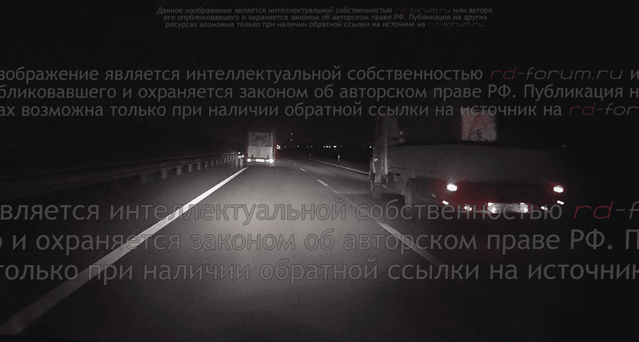

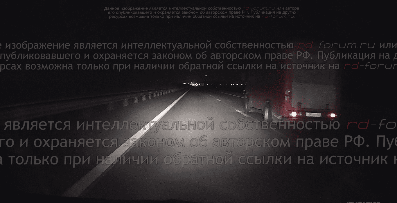

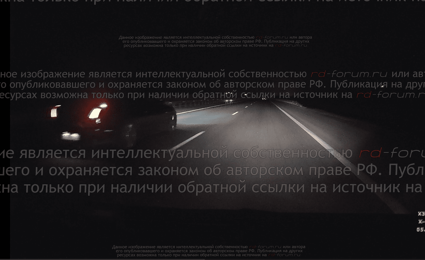

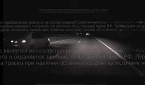

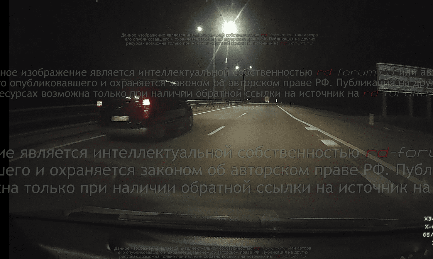

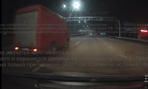

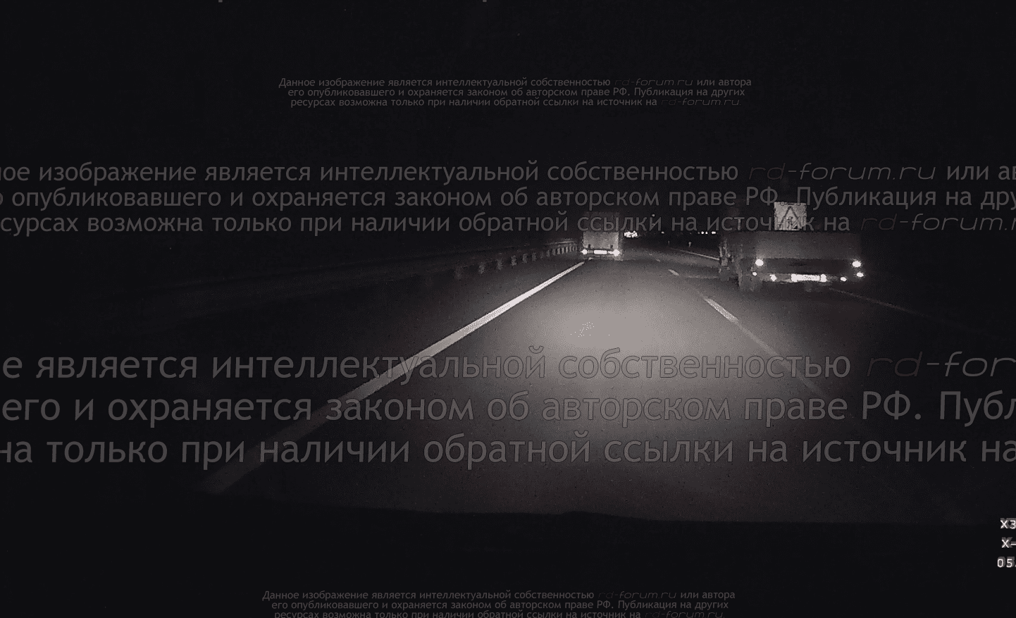

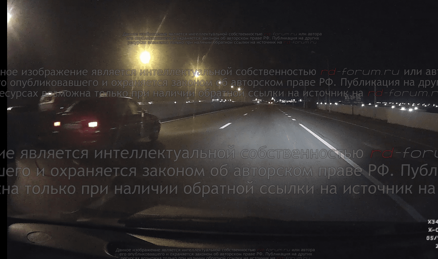

Купил NEOLINE X-COP 9100 и у меня те же проблемы :( В ночное время при движении номера автомобилей просто нечитаемы(!), хоть с 12, хоть с 2 метров, но днём все номера видно изумительно. И вторая проблема, та же, со звуком. На записи воющий звук, порой плавно переходящий в писк при высоких оборотах двигателя, на низких оборотах этого звука на записи нет. Очень хотелось бы узнать как это устранить. Какой фильтр нужен, на сколько ампер, как его правильно подключить в цепь питания? Почему с навигатором не идёт в комплекте этот самый фильтр, раз уж в самом навигаторе он не стоит, как я понял, из соображений уменьшения размера устройства?
Помеха по цепи питания. Фильтры обычные ферритовые
Наводки и на 9000 были, в отделе разработки ТЗ давно поставлено на устранение наводок.
Что касается ночной съемки - пробуйте другие настройки. WDR - выкл., экспозицию в -0.4 и меньше резкость на 3.
Ночью неизбежно увеличивается время выдержки, чтобы на матрицу попадало больше света, которого в темное время очевидный дефицит. Отсюда шумы и смазанность - это истина для любой фото/видео техники
