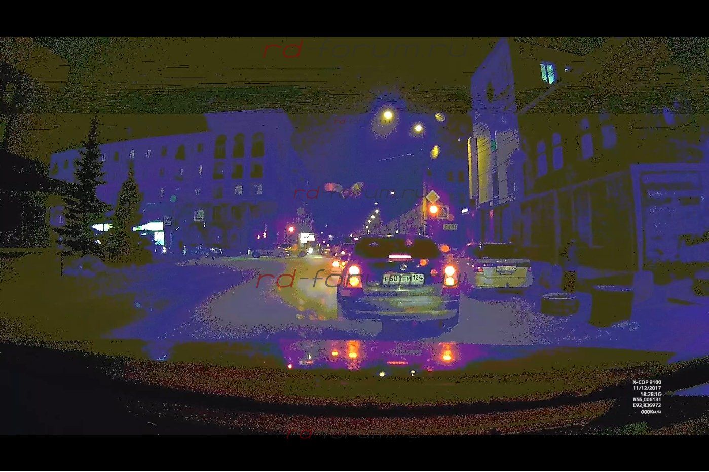

Здравствуйте. Видимо накрылся мой регистратор. Сегодня начал снимать сплошной фиолетово-розовой рябью. Может кто сталкивался с таким? Покупали в мае этого года.

picachu007
31.10.2016
237
Neoline x-cop 9100
Прямая дорога в сервисный центр.

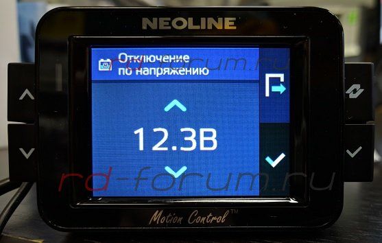

Рад представить некоторые улучшения для X-COP 9100:
X-COP9100_BB(RevM42) (30.2 МБ)
Изменения:
1. Максимальный порог отключения гибрида по вольтажу поднят до 12.3
Устройство отключится через минуту после достижения указанного значения.
2. Убрали фразу "контроль скорости", которая появлялась при поднятии шкалы Гейгера до трёх единиц.
3. Убрали голосовое оповещение "Лазер".
4. В логах и файле настроек на карте памяти отображается версия прошивки.
