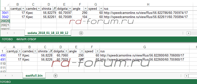

Если точнее - вот тут: SpeedCamOnLine.ru | Rus | Просмотр
Мне кажется там точки в базе отчего-то сбились.
Поскольку не указано, к какой относится предположение - вверху текущие офф.данные, внизу - "недопустимые":
И там, и там - есть оба Криса в нужном месте с нужными параметрами.

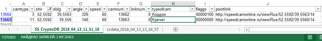

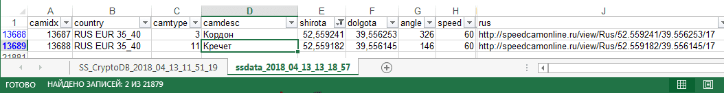

Не могу с вами согласиться! 19 декабря 2017 года вам была предоставлена информация о неточности в базе, в базе СтритСторма стоит Кречет вместо Кордона Новые модели Street Storm STR-9540BT, STR-9530BT, STR-9520BT, STR-9510BT и Новые модели Street Storm STR-9540BT, STR-9530BT, STR-9520BT, STR-9510BT, прошло почти 4 месяца, а воз и ныне там. Как был Кречет, так и остался Кречет, никаких исправлений.
База для несигнатурных устройств
База для сигнатурников
Получается что слова
уже не соответствует действительности, а уж
самые актуальные
это просто откровенный обман пользователей ваших приборов, и потенциальных тоже.

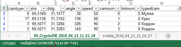

Вот тут, внезапно, ещё один вопрос возник... @Artur48, судя по всему, не обратил внимания...

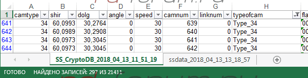

В базах для сигнатурных версий, как уже упоминалось, есть новый тип объектов, отсутствующий в "обычных" базах, с количеством на вчера:
Если их отфильтровать, остаются только все те же самые, что и в версии для несигнатурных детекторов:
@Nikolay, будьте так добры, расскажите пользователям своей продукции, какой из двух вариантов, сформированных с разницей чуть более часа, более актуален - тот, где камер 21.879 или же тот, где их 21.114?

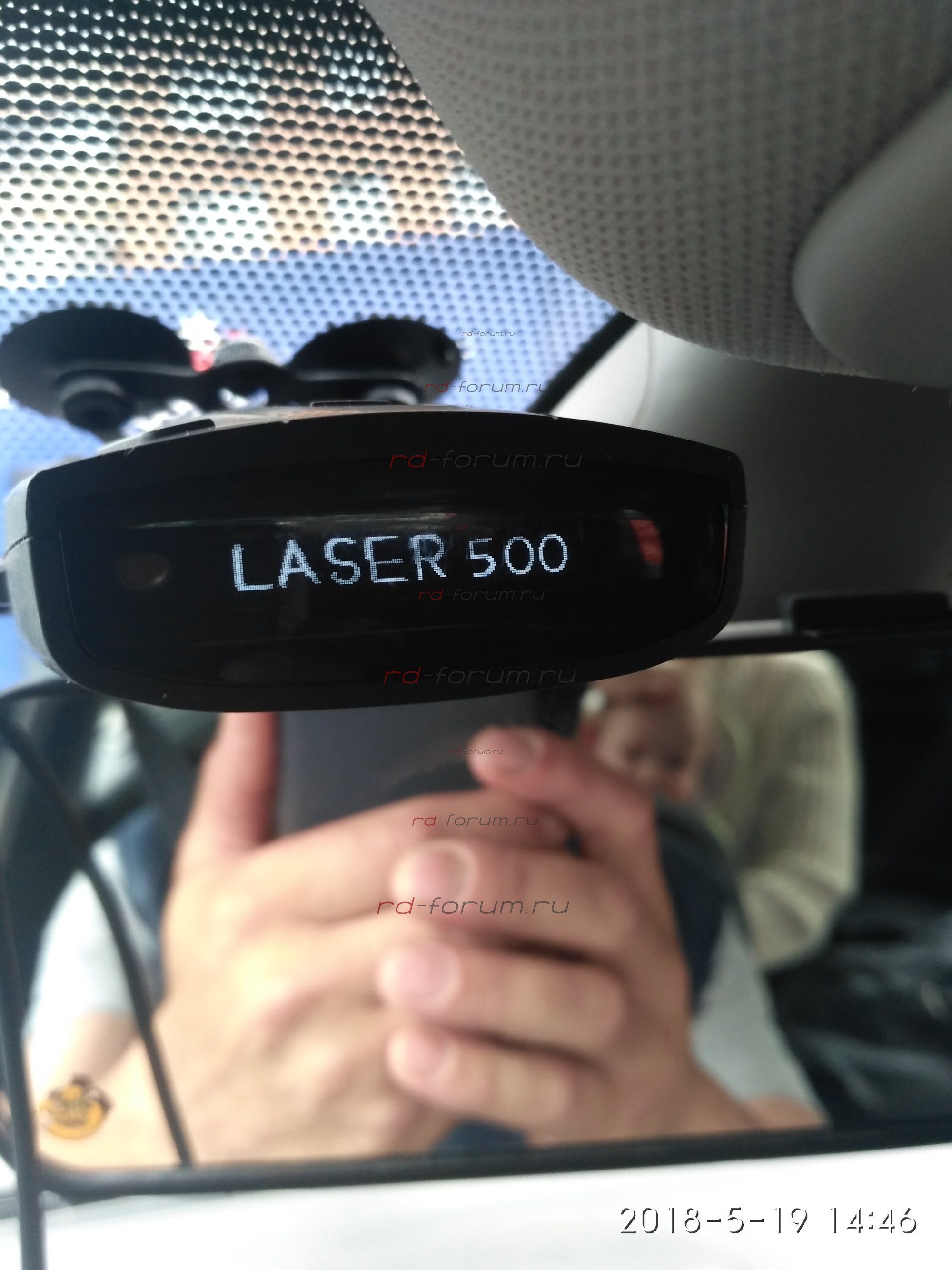

Всем привет,может кто то подскажет, обновил свой радар 9540ex через программу Space of Update ,теперь кругом лазеры 500 .Что это?

Фотодатчик видит источник света, мигающий 500 раз в секунду.
Жесть,я думал все,обложили лазерами(но роботов я не видел:) ). Спасибо. И ещё,после обновы добавилось много радаров которых не было( в меню )

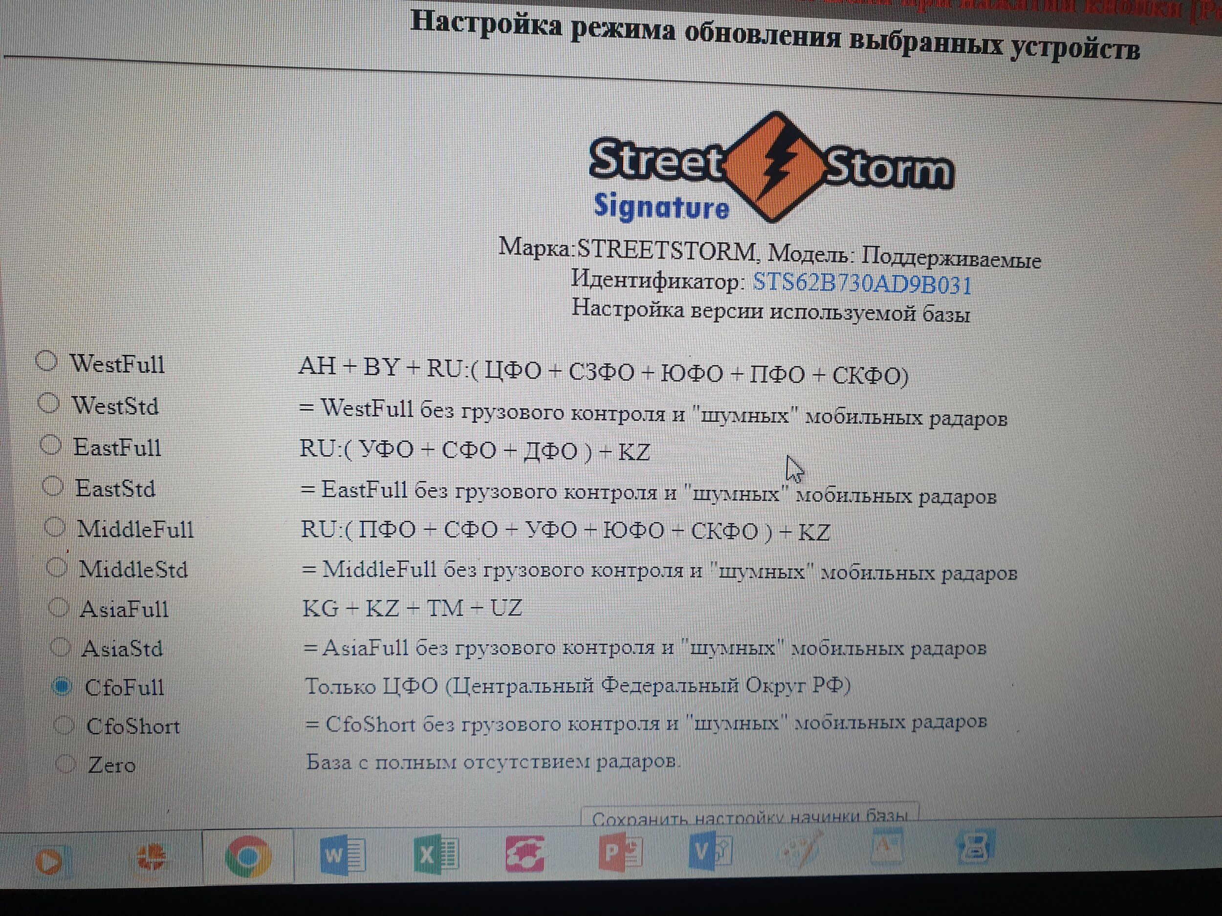

Вообщем я всё таки списался с техподдержкой сайта альтернативного обновления, к моему удивлению, как в итоге выяснилось сотрудники адекватные, всё понимают, когда объясняешь, что и как и не кричат, что вашему устройству хана и т.д.
Вообщем, я загрузил не полную базу и радар не разу не потерял связь со спутниками, потом по просьбе сотрудников вновь установил полную и связь обрубило где то на 1,30 минуты, но в другом месте, а где вчера не работал -сегодня проблем не было. Из чего следует сказать, что теперь радар живет своей жизнью-хочет тут связь GPS потеряет, а хочет там, что не совсем радует.
Вообщем сотрудники сайта рассматривают мое предложение, чтобы отдельно сделать базу чисто ЦФО, тогда устройству будет легче, т.к. общий обьем файла в разы уменьшится, а значит думаю, что и с работой дефайся проблем не будет!

Сотрудники сайта написали мне сейчас, что сделали отдельно базу ЦФО, за что я им благодарен, а тем более за такую оперативность.
Так что обновлю и потом напишу после теста о работе устройства, но тест правда уже будет не сегодня.
