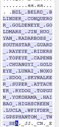

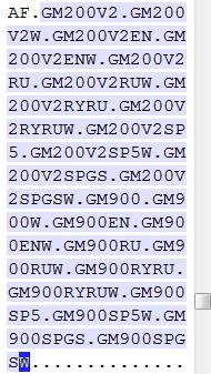

Ну что... Решил повторить "подвиг Матросова", в смысле - Brazers. Увы, не удалось...
При попытке обновления с "русского" сервака сначала туда следует запрос: http://dn-cn1.gpscamera.org/GM/com_data_file.aspx?item=VAL&type=CONQUEROR%5bGPS-868RYRU
Ответ был краток: :)
NOOPEN
На что программа-обновлялка соответствующе и отобразила:
Все дальнейшие попытки напрямую объяснить китайскому серверу, что файлы для 868EN \ RYMINI550V2EN у меня уже есть, а хочу я от него версии для 868RYRU \ RYMINI550V2RYRU - оказались безуспешны... "Нет таких букв в этом слове" неизменно следовал ответ :)
Вывод - для "русского" 868-го не просто временно прикрыта возможность обновления, это даже нечем сделать.
Тем не менее, опять же, благодаря Brazers, получилось предварительно оценить, что изменилось в софте для 899-го - для него сейчас отдаются и EN и RYRU версии файлов.
Из принципиально возможных изменений софта (озвучку не считаем) обнаружено изменение лишь "рабочей" прошивки РД.
Та, что заливается на время обновления базы, совпадает байт в байт. И это, повторюсь, хорошо :)
Так же, без изменений, остался кусок для GPS.
К сожалению, в наборе драйверов\прошивок для 899-го отсутствует драйвер BOOREE - чипа, используемого в 868-м для управления индикацией и воспроизведения звука. Весьма жаль - можно было бы прикинуть, изменится ли что-то в этой части...
"Рабочая" прошивка РД (напоминаю, 899) на первый взгляд значительно изменилась, почти на килобайт подросла в размере, правда, "на глаз" не могу оценить, насколько эти изменения затронули функционал, а насколько были вызваны ее рихтовкой под кучу торговых марок, языков\регионов и моделей:
Так что, если у кого-то есть желание и возможность более тщательно изучить различия способом дизассемблирования атмеговской прошивки - вот тут есть образцы.
