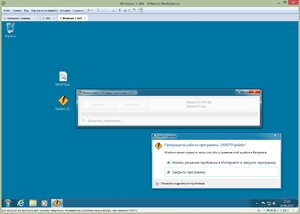

    В итоге решил попробовать использовать обновление для радара STR-9950EX GL (https://www.rd-forum.ru/threads/street-storm-str-9970twin.6029/). Скачал архив update.zip, распаковал (на рабочем столе оказалось 2 файла). Подключил STR-9970 Twin по USB (с нажатой кнопкой Menu, как указано в инструкции). Устройство опозналось системой и установилось как USB-диск SYNERGENTA UMSCPT DEVICE USB. После запуска, Updater_32_64.exe (с правами администратора) вываливается с ошибкой.
    Указанные процедуры были испробованы на:
    1. Windows 8.1 Корпоративная, 64-bit (антивирус отключен);
    2. Windows 7 Проф. 32-bit (чистая установка с оф. дистрибутива в виде вирт. машины);
    3. Windows 7 Проф. 64-bit (чистая установка с оф. дистрибутива в виде вирт. машины);
    В итоге так ничего и не получилось.
    PrintScreen с ошибкой прилагаю.
    Пробовал устанавливать "установщик библиотек StreetStorm" вот отсюда: http://rdupdate.ru/faq.php?id=1&pid=10
    Результат тот же самый - Updater_32_64.exe вываливается с ошибкой.
    Было ли у кого-нибудь что-то подобное и как удалось победить?
    Заранее спасибо!

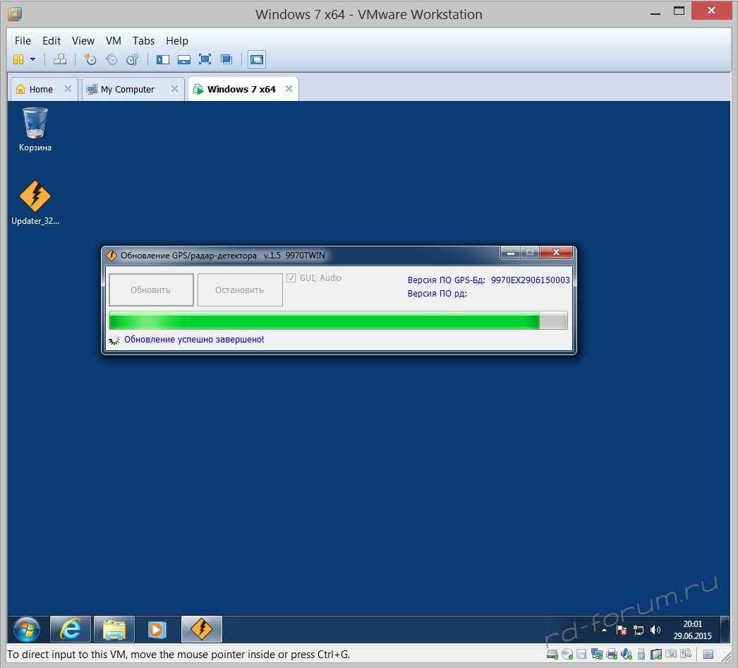

    Сегодня на сайте производителя оказалась новая версия программы Updater_32_64 версии 1.5 (ещё вчера из того же места скачивалась версия 1.0.3 в комплекте с .dll библиотекой). Новая версия запустилась и обновила устройство без проблем на той же самой машине, где предыдущая падала с ошибкой.
    Кстати, на Win7 предложение о форматировании есть (которое надо отклонить). На Win8 этого предложения нет. При этом новая версия Updater работает корректно и там и там.
    Спасибо откликнувшимся!

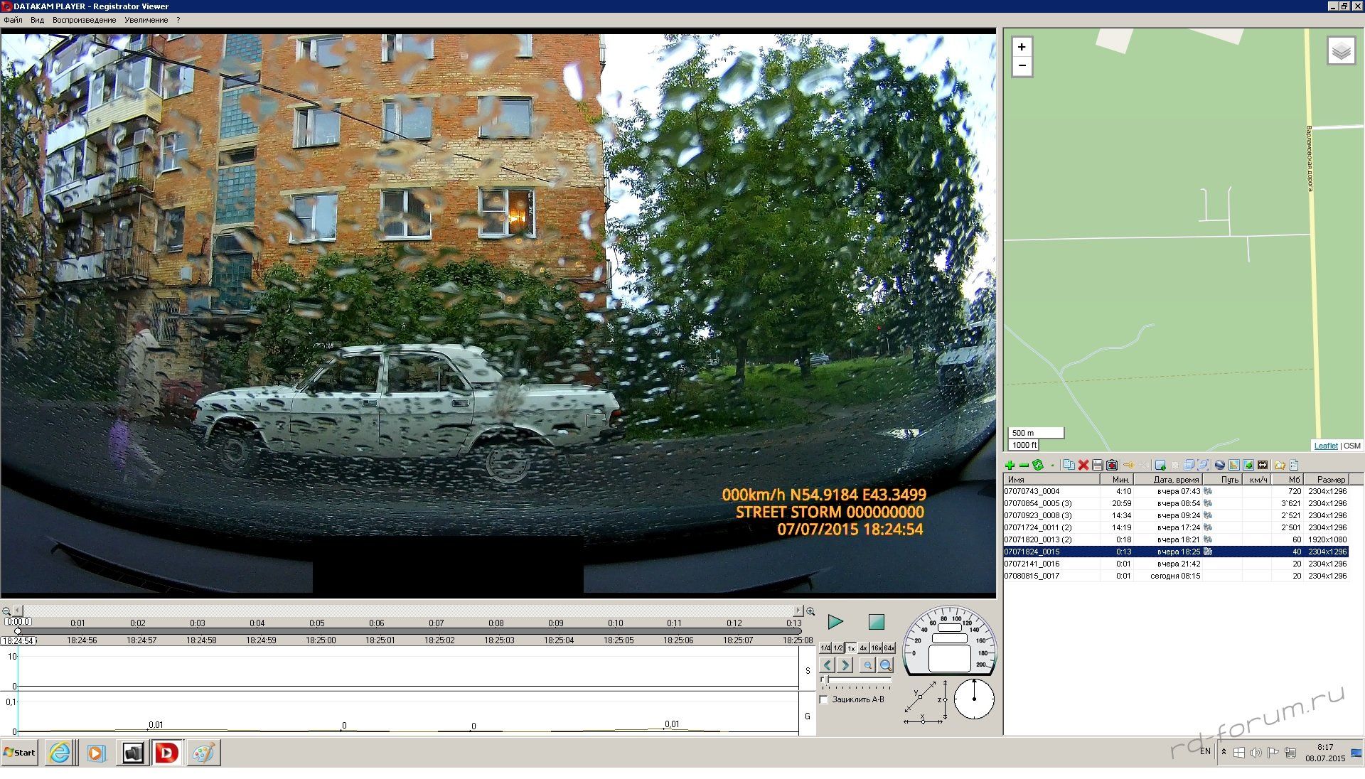

    При просмотре видео через плеер с сайта, не отображаются треки , скорость, путь. При этом вся информация прописана в углу видео.

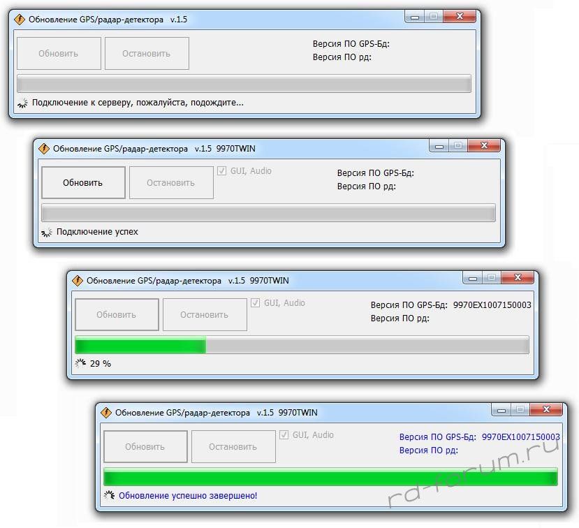

    В эту красивую историю не вписывается результат обновления имеющегося в моём распоряжении STR-9970.
    Вчера скачал программу с сайта, обновил, с датами всё в порядке (см.рис.).
    " давно пользуюсь альтернативным обновлением"
    Возможно, именно поэтому Вы и получаете альтернативный результат.
    Остается вопрос: что у меня не так?.

  15. @VVJ, не понял из вашего сообщения, что относится к ответу техподдержки, а что к вашей прямой речи.
    По скринам:
    1. не понятно, почему на втором поле "Версия ПО GPS-БД" пустое, в случае "подключение успех", там появляется текущая информация из РД;
    2. так же, по скринам видно, что идёт принудительбное обновление прошивки РД со старой версии, на версию 0003 (т.к. чекбокс "GUI, Audio" принудительно выбран, и недоступен), а на версии прошивки 0002 (и в момент перехода на 0003) у меня тоже всё прекрасно обновлялось с официальной базы. Поэтому желательно бы посмотреть уже следующее обновление,получится оно или нет.

  17. Только что ответили:
    "База обновляется каждый раз в соответствии с указанной при заполнении зелёной строки датой, на этот счёт можно больше не волноваться.
    Ошибка в программе Updater - дата версии ПО детектора ошибочно выводится в чужой строке, вместо версии БД.
    При самом первом запуске в окне программы нет данных о версии ПО рд, кнопка GUI не активна, обновляются и прошивка (ПО рд), и база данных. Зелёная строка заполняется 5 раз.
    При следующих запусках программы выводится (не в своей строке) дата ПО рд, галочку GUI можно ставить или снимать. Зелёная строка заполняется 1 раз при снятой галочке или 3 раза с поставленной галочкой GUI.
    При заполении зелёной строки всегда выводится дата устанавливаемого ПО.
    По окончании процесса дата версии ПО детектора ошибочно выводится в чужой строке, вместо версии БД.
    Информация передана разработчикам, ошибку исправят в ближайшее время.
    Спасибо за помощь."
    Ждем пока исправят.
