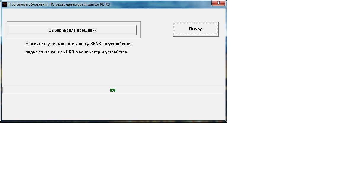

    Инструкция прошивания.
    1) Загружаем из первого поста темы программу обновления:http://yadi.sk/d/n_7kt8BI7d00k
    устанавливаем под нужную систему,дрова.
    2) скачиваем по ссылка файлы выше.
    3) Берем РД и удерживая кнопку SENS вставляем USB в РД.Потом кнопку SENS отпускаем.
    После установки дров,выбираем путь к файлу и загружаем прошивку из пункта "1".
    4) Отсоединяем РД от USB.
    5) Сново берем Ypsilon и удерживая кнопку SENS вставляем USB в РД. Выбираем путь к файлу и загружаем прошивку из пункта "2". (голос)
    6) Отсоединяем РД от USB.
    Ypsilon, готов!

  5. Не работает так , что делать ? Говорит; usb не подключен... Проверте usb
  6. zbugz, дрова встали?
    Какая система стоит?
  7. Windows 8 x64, драва хз, сам чето настроил, поставил и типа хорошо.... Но девайс не определен !
    Принудительно под win 7 x64 драва не встали
  8. Действуйте так (как вариант)(у меня нет 8ки):
    1) найдите в скаченной программе папку с именем win7_x64, установите от туда дрова под семерку в ручную.
    Потом подсоедините РД к компу. Начнется поискк дров для устройства. Откажитесь от поиска в базе Виндовс.
    Будет предложено найти в самом компе,соглашайтесь!
    Если не нашел,делайте следующие:
    На компе:
    Мой комп-Свойства-Диспетчер устройств-Usb контроллеры. На устройстве с желтым ! знаком устанавливаете все в ручную с указанием производителя драйвера.
  9. В том то и дело что нету дров, не видит он их.
    Я знаю как в ручную ставить...
  10. В скаченной проге ,папка с win7-64 есть? в ней лежит brusb-win7_x64-setup.exeЕго пробовали ставить в ручную?
    Если нет то тогда искать комп с системой от xp до win7!

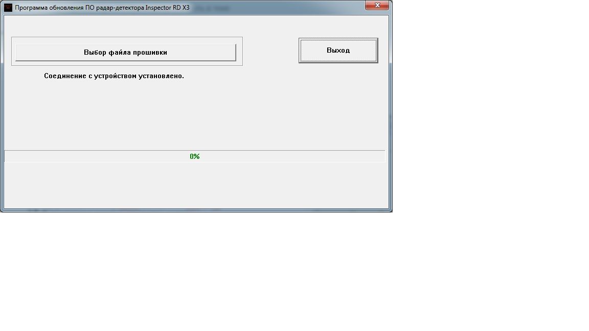

  19. Не, тоже самое... :(
    Пишет что все соединение установлено и не але...
  20. zbugz, пройдите все снова по инструкции.
    Сначала,прошивка,потом голосовой файл.
