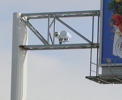

Мужики подскажите пожалуйста тип камеры, неонлайн 8700 s детектирует радарной частью и определяет по базе GPS камеру как Крис? Комби устройво Dunobil Status Signature радарной частью совсем не реагирует.
Вполне возможно, что это Крис-1: Фоторадар КРИС-1 ------ Системы контроля скорости, дорожные радары
Реакции: ahz2

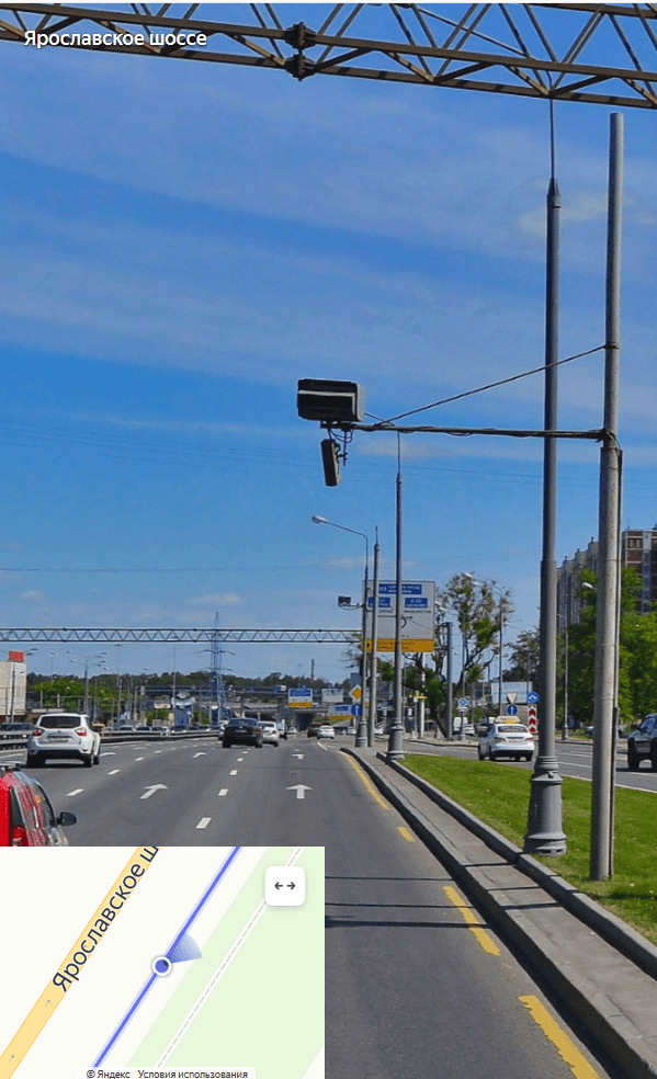

Во-первых, КРИС-1 выглядит несколько иначе. Образец с Ярославки.
Во-вторых, уже давно не является сертифицированным средством измерения.

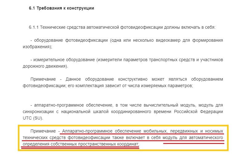

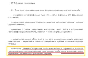

т.е. любое постановление вынесенное с использованием ИС КРИС может быть отменено законным путём?@UNECE, так? Можно поподробнее?
ещё один пунктик интересный:
@UNECE, означает ли это, что передвижные и мобильные ИС должны уметь автоматически определять своё местоположение, а не вноситься вручную оператором?
