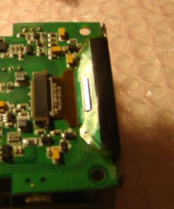

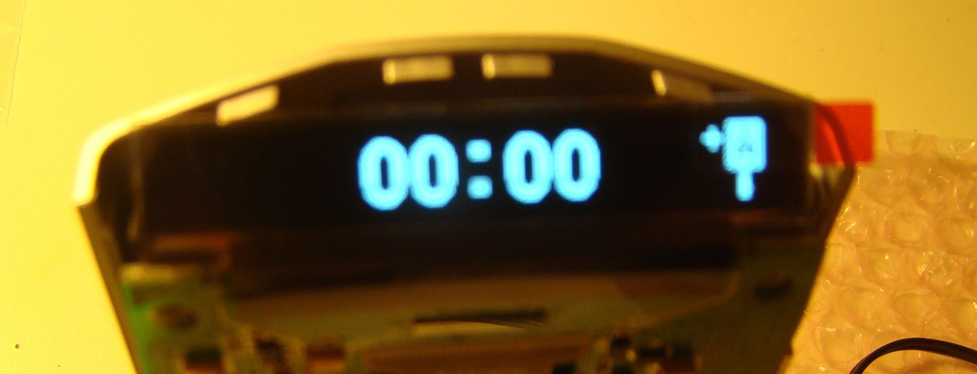

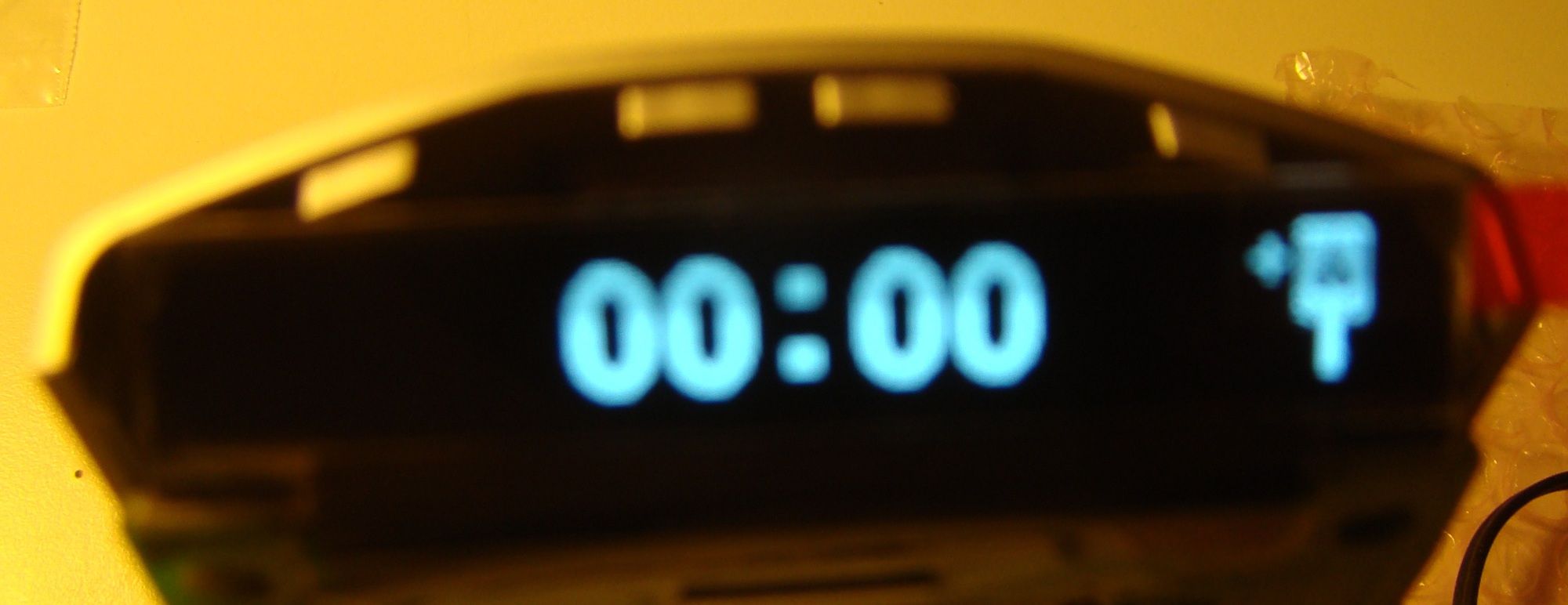

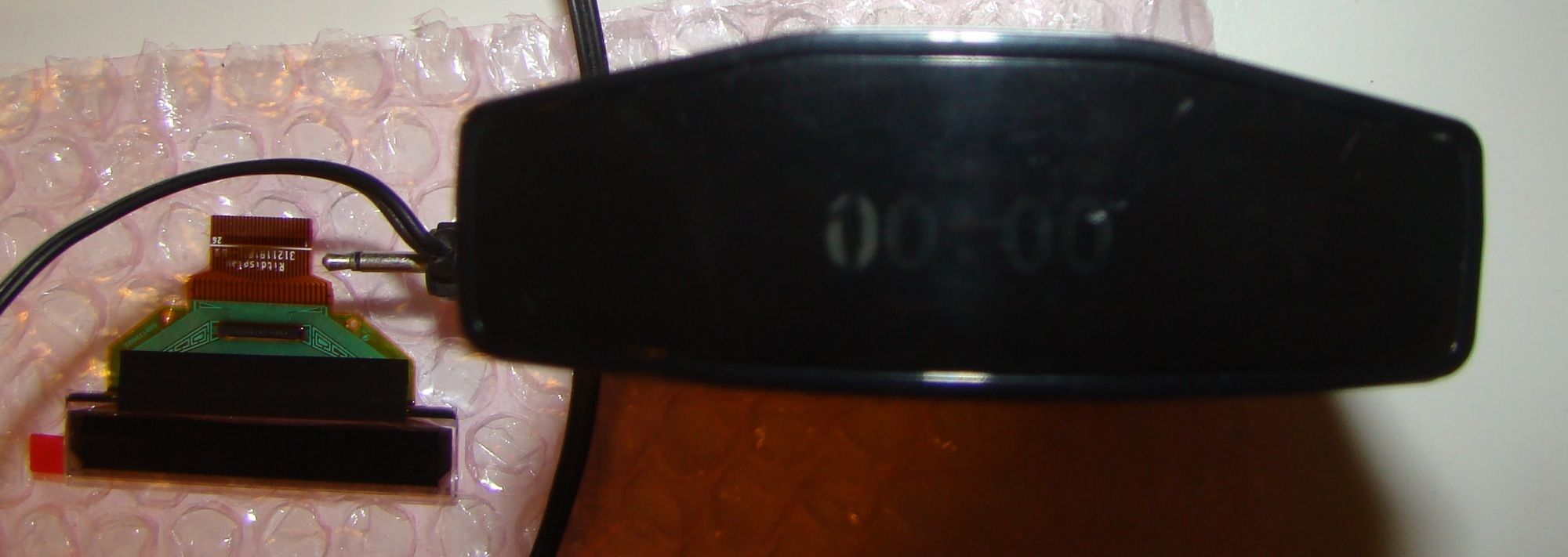

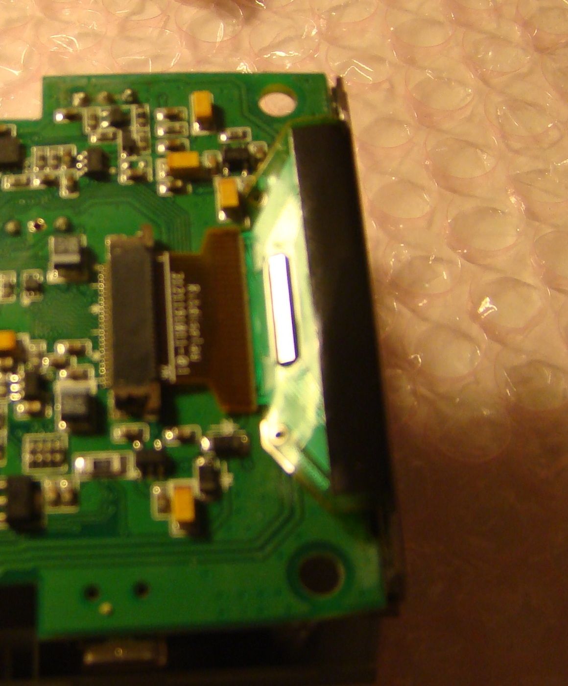

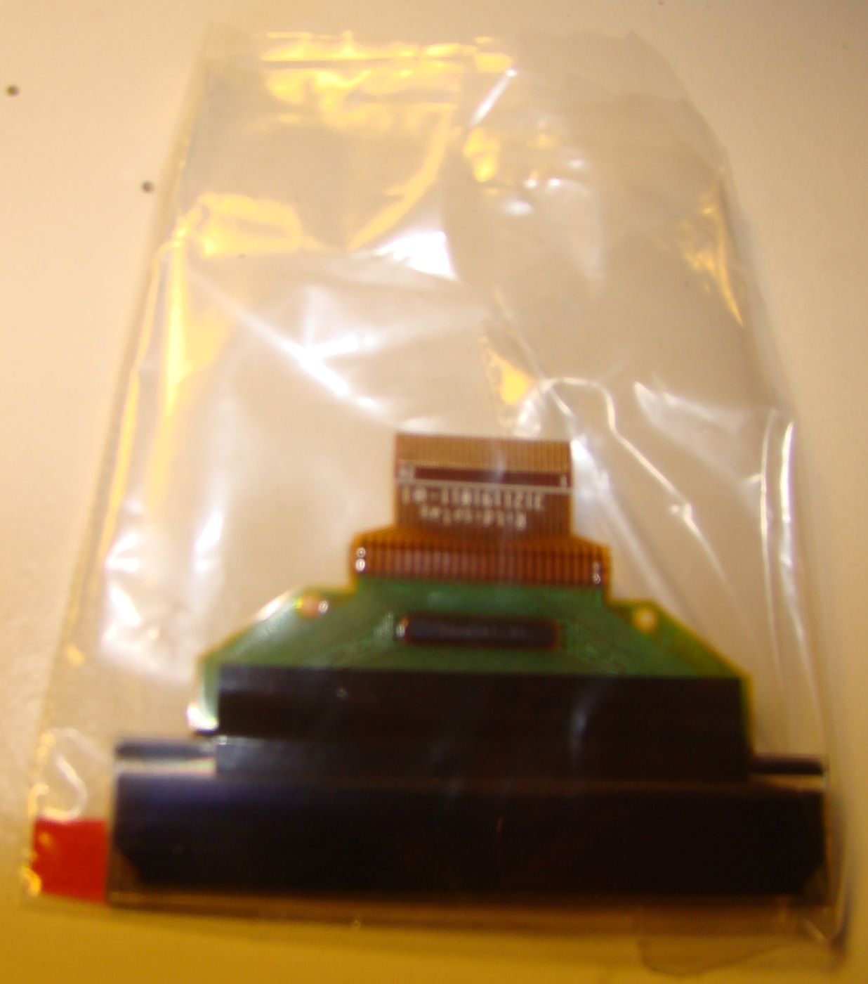

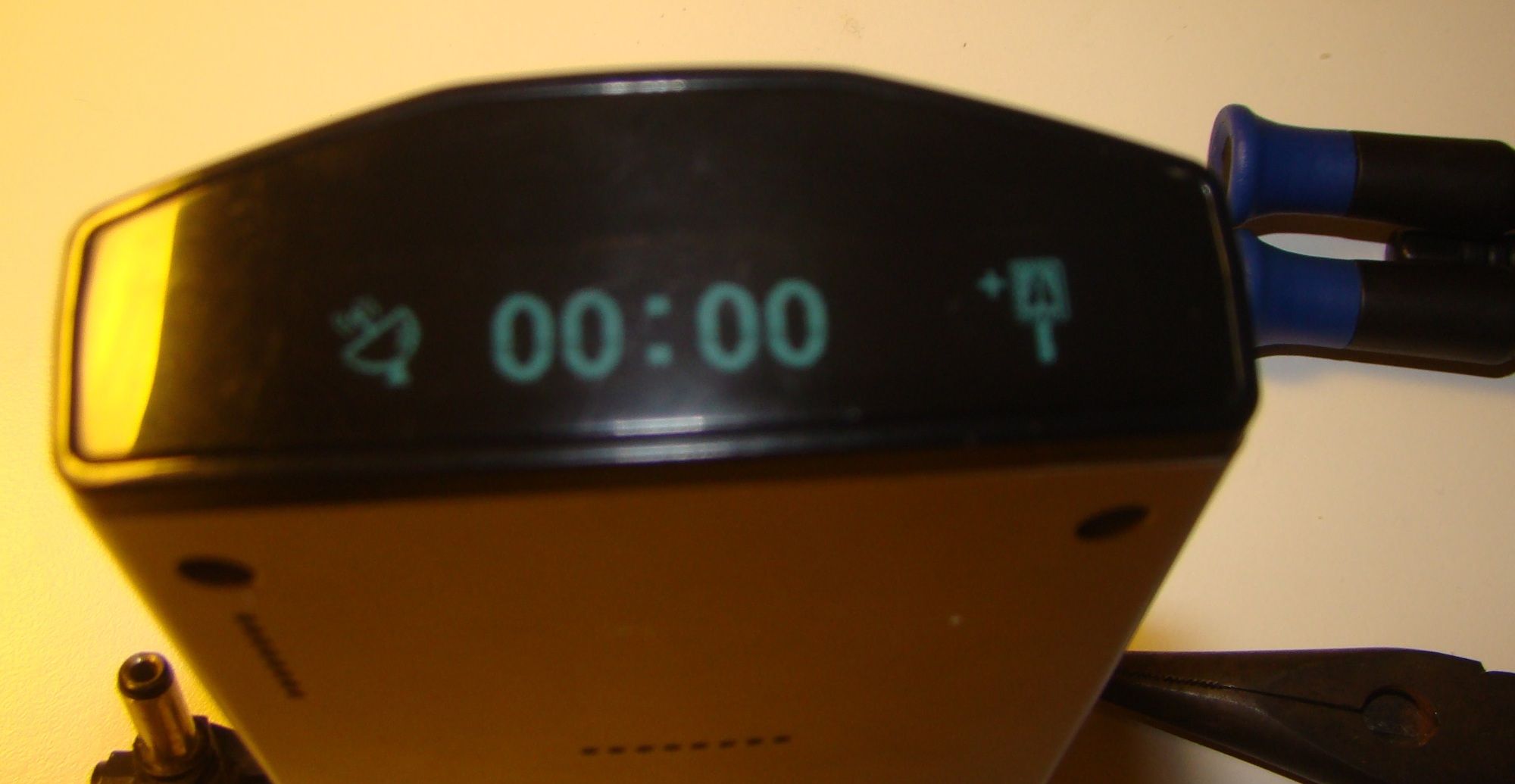

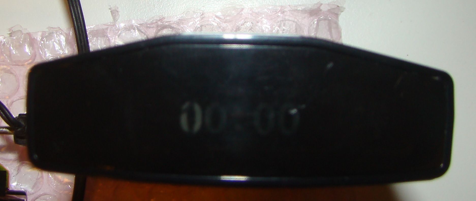

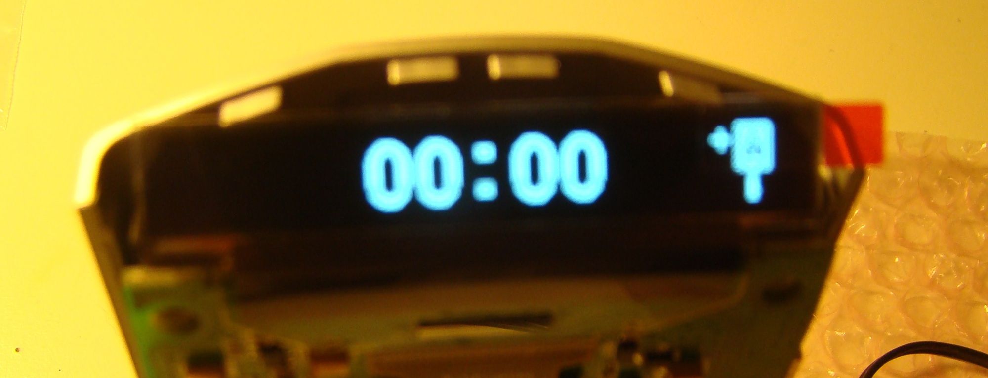

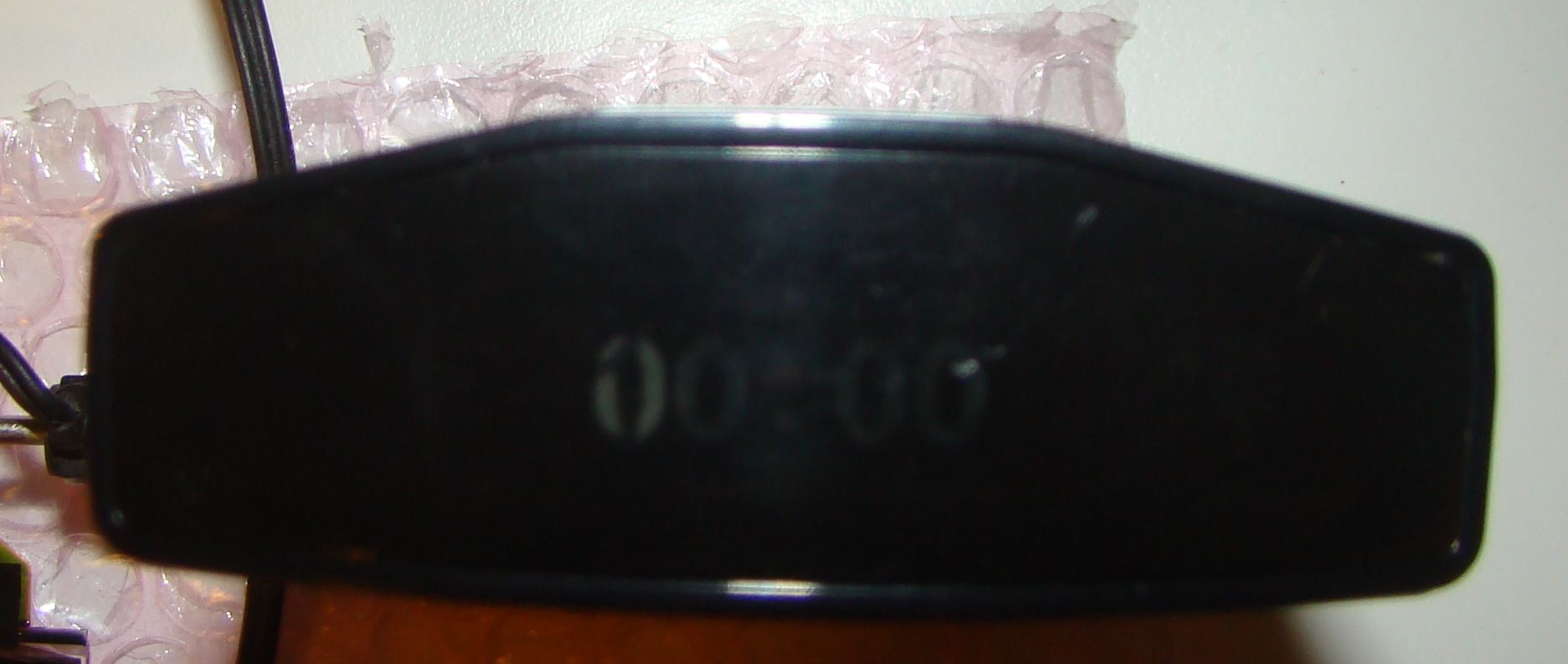

Заменил дисплей в Гамме.
В приложении фото процесса, и результата
Хочу выразить Огромную Благодарность Фирме РГ-Авто!
Лично Владимиру!
А также отдельно хочу сказать Большое Спасибо TroubleMaker-у!
Итак покажу фото в последовательности как я их делал.
1-Сам дисп в упаковке
2-РД включен, для того что бы понять как яркость старого
3-Пока еще просто снята крышка - старый дисп еще не демонтирован
4-Установлен новый дисп, тестовое включение. Снимать не очень удобно, поэтому немного размыто.
5-Всё собрано - яркость в автомате

Не лично моя Гамма, но в ней то и сдох дисп. Его и менял.
Мой (пока) держится нормуль. Хотя по сравнению с новым яркости все же меньше.
Но это уже похоже не просто новый дисплей, а его новая или модернизированная модель с тем же номером.
Ибо он реально ярче.
В выключенном состоянии отличия не видно - все циферки и обозначения такие же.
когда включил разобранные мой и с новым дисплеем, новый IMHO ярче. Хотя померить мне это нечем , так что оценка только на взгляд.[DOUBLEPOST=1379356450,1379356133][/DOUBLEPOST]
Похоже на то. ((((
Мой еще держится, хотя гарантия прошла. А вот и той же партии, купленной в Юлмарте, по окончании гарантии, дисплей померк.
Возможно на это влияют условия эксплуатации. Ибо стоял этот РД в машине без кондиционера. И вообще проще говоря - жил там практически всё время (чуть больше года) со всеми ночевками и парковками под южным солнышком.
При этом, успешно прожил гарантийный срок и плюс к этому месяц, и только потом стал медленно и верно гаснуть.
