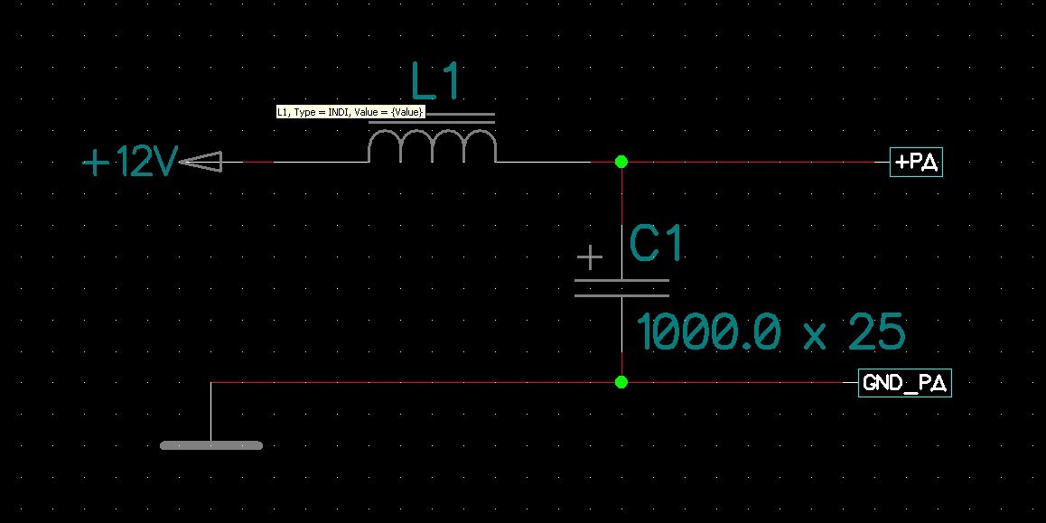

Это все ладно, реле, кондеры...главный вопрос - ПОЧЕМУ? Дело в пульсациях напряжения или как?
Думаю по питанию много высокачастотных помех. Вольтметром их обнаружить нельзя.
Надо ставить дроссель последовательно питанию, конденсатор ~ 1000 мкф на 25 В. Плюс конденсатора на выход дросселя, минус на корпус. И питание РД непосредственно подключать к соответствующим ножкам конденсатора.
В продаже бывает готовый фильтр от помех для магнитол. В нем все это стоит. Важно подключать питание РД ( и +12 В и землю) напрямую к выходнам проводкам этого фильтра..
