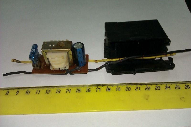

Думаю по питанию много высокачастотных помех. Вольтметром их обнаружить нельзя.
Надо ставить дроссель последовательно питанию, конденсатор ~ 1000 мкф на 25 В. Плюс конденсатора на выход дросселя, минус на корпус. И питание РД непосредственно подключать к соответствующим ножкам конденсатора.
В продаже бывает готовый фильтр от помех для магнитол. В нем все это стоит. Важно подключать питание РД ( и +12 В и землю) напрямую к выходнам проводкам этого фильтра..
Спасибо большое, только один вопрос уточнить - на счет дросселя - самому мотать (скока витков и сечение?) или готовые есть и какие?
А то я подзабыл теорию :-[
Лучше готовый на сердечнике из металла. Чем больше индуктивность, тем лучше. Но не выходить за пределы разумного:) Можно наши купить, залитые зеленым или коричневым компаундом.
Лучше поискать готовый фильтр. Он уже стоит в корпусе и размеры небольшие
