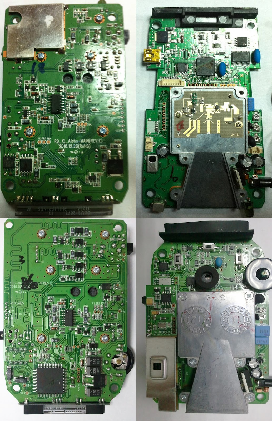

Dimetrio, передрали всю 830ую с потрохами
линейка X1 это плохая копия 830ой кобры
плату лишь чуть иначе развели и только
отличается вход немного и управление выводом на и некоторых элементах другая маркировка
все
вот картинка все хорошо видно, проц на другой стороне, чуть другое управление и все

krt, яхонтовый вы мой, что вы там курите? Не отсыпете?
К вам вопросы:
1. Как связаны между собой следующие ваши опусы
- утверждение, что вся серия Х1 передрана с кобры 830
- фото плат Х1 Альфа снизу, Х2 Сигма сверху, кобры xrs96 что-то там снизу и еще какого-то детектора сверху
2. Ну при чем тут парксити с вистлером? Вы ещё мне про белтроникс с эскортом мне расскажите. Разговор про то, что обвинили инспектор в копировании каких-то ноухау кобры. Странно слышать это от вас. Если уж кобра инк в суд не идет, значит это не так. Вам-то воздух сотрясать зачем? Какой ваш материальный/моральный профит с этого? Или вы такого высокого класса инженер, что требуется самоутверждение на форуме? Окэй, я вам предоставлю такую возможность.
Перечислите не исключением одинаковые технические решения 2 моделей, по одной в кобре и в инспекторе. Выложите здесь и, полагаю, здесь найдутся в качестве третейского судьи те, кто по образованию и соображению инженеры, и скажут тянет ли это на " передрали с потрохами". Если не потянет, это будет еще одним доказательством для администрации форума того, что вы распространяете заведомо ложную информацию, то есть безосновательно клевещете на инспектор.
фото альфы ваши ;)
я взял ваши фотографии, знал что вы это напишете поэтому даже разбирать сам не стал... ссылку дать или догадаетесь где их вырезал?
фото кобры тоже с этого форума
еще раз повторяю, на ваших фото видно что использована АБСОЛЮТНО ИДЕНТИЧНАЯ СХЕМА ВООБЩЕ
про рупор уже молчу
все построено на одинаковых элементах, одинаковые процессоры, одинаковая обвязка
разница только в разводке платы, что-то перекинули на другую сторону, что-то на отдельную плату, что-то вообще не разводили
разница еще и в том что различны драйвера устройств вывода/ввода
все
если хотите спорить дальше, прошу в личные сообщения
Вообще - это похоже на очень расплывчатое заявление.
Разберём
С чего вы это решили?
Нету такого.

Кобра - http://www.microchip.com/
Инспектор http://www.st.com/internet/com/home/home.jsp
про рупор уже молчу
все
Это как И.С. Бах и В.А. Моцарт - кто у кого (семь нот) украл - непонятно.
Произведения этих двух композиторов абсолютно разные: по стилю, по темпу, мелодике и т.д., но состоят из одинаковых семи нот.
Тут и без ЛС понятно - просто наезд на Dimetrio и в его лице на Инспектор.
