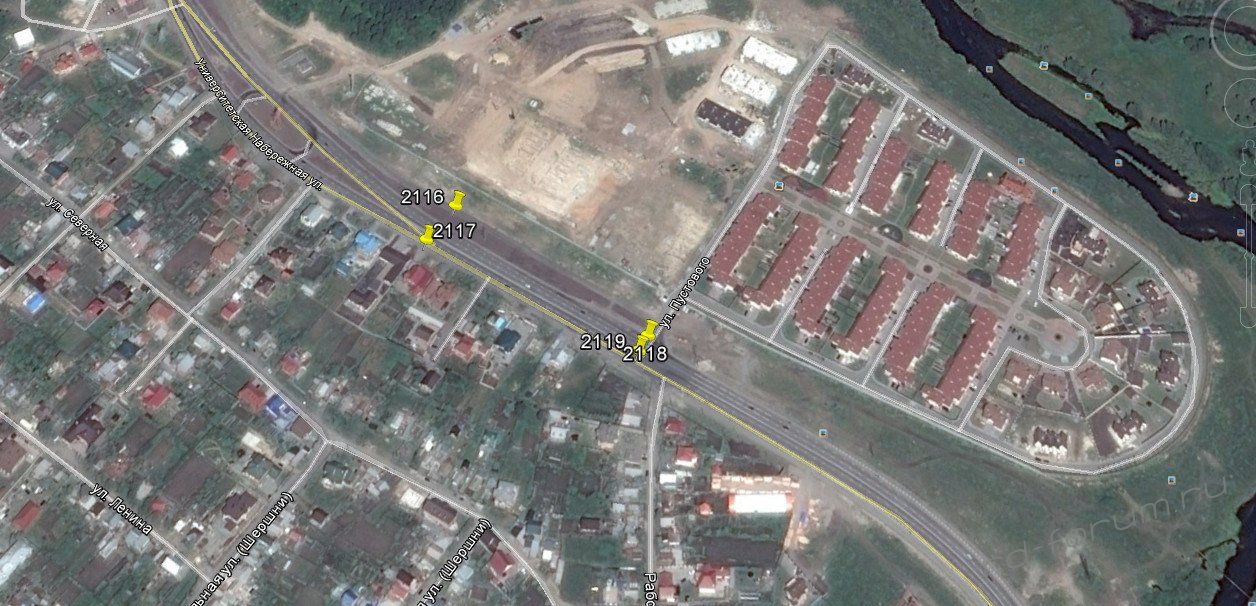

Челябинск-Университетская набережная
2116,2117 Сфинкс в двух направлениях 2118,2119 Азимуты. На Мапкаме Азимуты с рейтингом 0 И сфинкс только в направлении речки.
Челябинск-Ленина-Меридиан
На мостах в обе стороны Автоураган-РС
Естественно в RUS и на Мапкам есть. В стрелках нет.
Ну и так моно пройтись по всему Челябинску и найти полное соответствие базы Стрелки базе в самом РД. Ни одной лишней точки и ни одного пропуска. А если учесть совпадения азимутов точек до градуса и координат до 6 знака после запятой, то у меня сомнений нет.

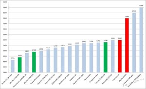

Всем привет! На представленную ниже диаграмму меня вдохновило (не побоюсь этого слова) :) следующее утверждение форумчанина @S1NgLe
который составит конкуренцию для уже известного многим Sho-Me, так как находится с ними в одной ценовой категории.
и еще несколько подобных в этой и соседних темах.
Так как все любят объективность и вот этот пост сформулирован не конкретно
С такой ценой - не пойдёт, ближайшие конкуренты, проверенные временем, и сделавшие имя - уже дешевле можно найти
, то вот - Диаграмма сравнения цен на некоторые радар-детекторы с GPS совершено разных производителей и естественно с разной ценой.
Другим цветом выделены "конкуренты" :)

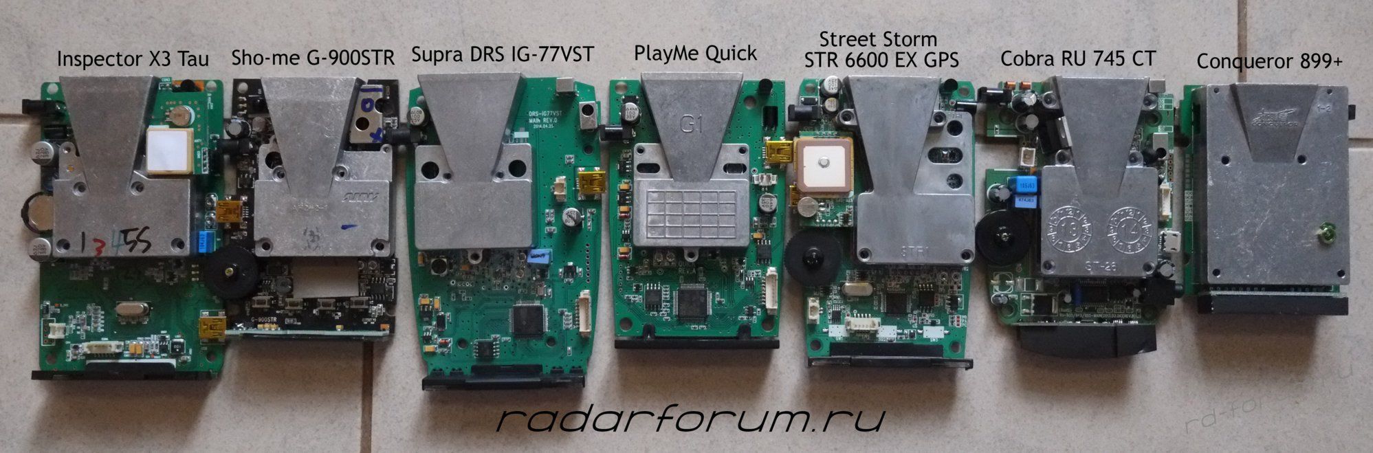

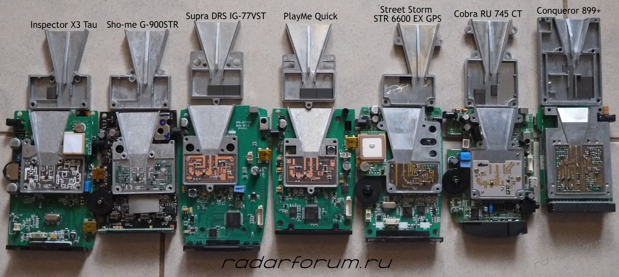

Я, кажется, писал в соседней теме, что PlayMe по железу - это почти полный аналог Супры, за исключением процессора, пожалуй.
На общем фото слева направо: Inspector Tau, Sho-me G-900, Supra IG-77, PlayMe Quick, Street Storm 6600 EX GPS, Cobra RU 745 и Conqueror 899+.
И два крупных фото Супры и ПлэйМи.
    345 КБ · Просмотры: 1 192
    338,2 КБ · Просмотры: 1 184

А, ну тогда результат немного предсказуем. Остаётся тестировать вспомогательные функции типа гпс информатора и графики дисплея.

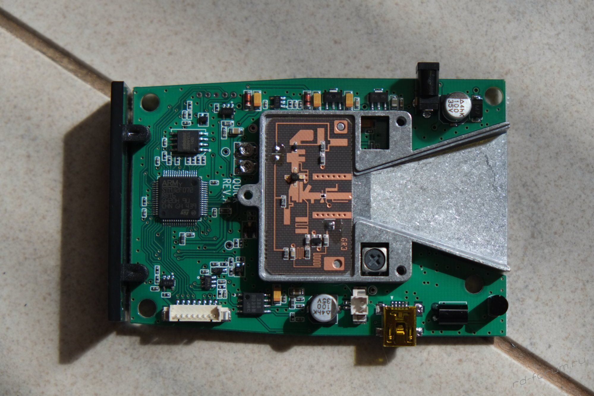

@mono , а нет фото обратной стороны платы playme?
я уже обратил на этот продукт внимание, потому не только железо почти по образу и подобию, но содран почти 1:1 функционал ПО с отличиями по мелочам, такой же режим город3, режим смарт, единственное что не содрано это самостоятельная конвертация и загрузка баз.
отличий в железе всё же довольно много, от неэкраннированных фотодиодов до совсем другого процессора и соответственно алгоритмов. значит, как минимум, этот продукт создан кем-то другим, а не инжиниринговой конторой с которой сотрудничает supra, а если это side проект той же конторы, то это плохо для нас, значит наши R&D наработки проданы кому-то ещё.
upd. искомое фото уже нашел
