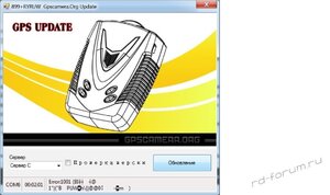

@Джо, из такого состояния - пробуете со снятой галкой:
http://public.gpscamera.org/Service...k.application?type=CONQUEROR/899!RYRUW&lng=ru
Если не поможет, тогда уже только к ikar'у...

Приветствую!
РД у него восстановлен.
Процедура как ни странно была несколько "иной" чем обычно на моем опыте.
1. Обновление с китайцев со снятой галкой.- Успешно.
2. Обновление с rd-update - Сбой (не задана ссылка на обьект)
3. Обновление с китайцев со снятий галкой - Успешно
4. Обновление с китайцев с галкой - Успешно
5. Обновление с rd-update - Успешно.

Ну раз просите, придётся провести лекцию и пояснить то, что не вошло в описание от @ikar'a...
Поехали, с самого начала...
Жмете кнопочку рядом с картинкой, похожей на Ваш прибор. С сервиса приходит и выполняется коротенький файлик программы. Если это в первый раз, либо на сервисе поменялась версия обновлялки - следом на Ваш компьютер загружается сама обновлялка. Если нет - запускается сохраненная на Вашем диске в кеше ее копия.
Сразу при запуске - она проверяет доступность сервера обновления, если достучаться не получается - заветная картинка с кнопочкой "Обновление" тупо не появится.
До тех пор, пока не нажата кнопка "Обновление" - программе, что на этом сервисе, что на официальном, глубоко фиолетово, подключен ли детектор к компьютеру и есть ли он у Вас вообще.
Что именно ей, предположительно, предстоит обновлять - сказали ей Вы, выбрав кнопку или соответствующую ссылку у официалов.
* Выяснение того, как именно это делается, оформим домашним заданием - поводить мышкой по картинкам на офф.сайте и обнаружить изменения в строке статуса браузера.
Далее рассматриваем на конкретном примере русского 899+...
Вызов обновлялки выглядит как public.gpscamera.org/ServicePack/GPS_ServicePack/GPS_ServicePack.application?type=CONQUEROR/899!RYRU&lng=ru (ну, либо rdupdate.ru, остальное аналогично ).
Соответственно, первое, что делает обновлялка - просит сервис рассказать, а чего ж вообще бывает похожего на этот самый type... Вот таким вот способом: dn-cn.gpscamera.org/GM/com_data_file.aspx?item=MODEL&sn=&rn=&uid=CVIJMDSAUG&upd=3B2C6F-B3CCEF-88D9F3-6C2B5A-ABE3CF&model=&type=CONQUEROR/899!RYRU (да-да, здесь тоже можно заменить имя сервера на rdupdate.ru, вдруг, там всё по другому...)
И получает в данном случае ответ - "русских" 899-х есть три разновидности:
Код:
SimilarModel:CONQUEROR[899!RYRU>GM900RYRU>Y;CONQUEROR[899!RYRUW>GM900RYRUW>Y;CONQUEROR[899!_64RYRU>GM900_64RYRU>Y|Booree:N
Ок, говорит обновлялка и идёт далее... Первым делом запрашивает и получает "обновленческую" прошивку (в данном случае она одинакова для всех трёх моделей) соответствующую данному типу приборов - ровно ту, что выбрал владелец детектора, запуская обновлялку. Грузит её в прибор вместо "рабочей" версии и запускает сам процесс обновления. Разумеется, сначала нужно прочитать данные из прибора выяснить, чего же просить на сервисе обновления.
И вот тут, как всегда, возможны три варианта...
1) Она смогла прочитать из прибора его модель, но модель таки оказалась не та, что в полученном списке, например, вот так:
Тремор после вчерашнего, хроническая дислексия, перманентный когнитивный диссонанс, да мало ли может быть причин у человека, прошедшего медкомиссию для получения прав...
Честные попытки выполнить то, что хотел хозяин компьютера и детектора заканчиваются сообщением про ошибку с выводом информации о том, что же этот хозяин подключил вместо 899+, который собирался обновлять:
Поскольку процесс обновления не был полностью завершён, на индикаторе так и остается отображаться dn, а в приборе осталась обновленческая (upgrade) прошивка, причём, "чужая":
Поскольку данные о типе и модели прибора доступны - следующее обновление (если, конечно, вновь не выбран другой тип прибора) происходит по сценарию №3 (см. ниже)
2) Предыдущий сеанс обновления был завершен некорректно, данные из прибора считать не удаётся:
Обновлялка, используемая на rdupdate в этом случае сообщает, что не имеет ни малейшего понятия, что это такое, как это обрабатывать - знать не знает, когда выясните, что пытаетесь обновить, приходите ещё.
А пока - до свидания. Больше никто никуда не идёт. За исключением владельца детектора...
Официальная же обновлялка, в этом случае продолжает считать, что и её создатели и тот, кто её запускал относятся к одному из четырех подвидов хомо сапиенс и понимали, что делают. Поэтому решает, что модель прибора - строго соответствует типу, указанному при её вызове и переходит к сценарию №3.
* Здесь в качестве домашнего задания предлагается самостоятельно определить, почему ссылка, по которой происходит вызов обновлялки на офф.сервисе не очень-то подходит при этом сценарии для 899-го, данные которого показаны ниже...
3) Данные о приборе читаются, модель - одна из тех, что сервер указал как Similar для этого типа приборов:
Всё скучно до безобразия. Запрашиваются на сервере данные, необходимые для обновления именно этой модели. Текущие версии "рабочей" (user) прошивки, озвучка, база. Перед тем, как начать процесс, обновлялка героически ждет, пока всё это не придет к ней с сервиса.
Ну, разумеется, если по какой-то из причин в разумное время так и не дожидается (например, хозяин решил в это время закачать торрентом, который, обычно, старается отожрать под себя весь канал, очередной фильмец на BlueRay) - так и пишет.
Пришло всё необходимое - начинается его запись в детектор. Программой, работающей на Вашем компьютере, с Вашим детектором, через шнурок, который Вы для этого выбрали. Сервис же тем временем записал в лог, что он благополучно выдал, всё, что от него просили, а как Вы этим распоряжаетесь - не его дело. Сидите на мели, не сидите на мели, у нас в машине полно дел и без вас. (с)
И никто кроме Вас не знает, в каком режиме и при каких условиях Вы проводите обновление. И никого, особо, не интересует - читали ли вы вообще рекомендации, как это стоит делать, решили ли, что к Вам лично это не относится, результат будет один и тот же - если на завершающем этапе обновления Ваш компьютер не в состоянии обеспечить Вашему детектору условия питания, необходимые для корректной записи изменившейся в ходе обновления системной информации, она прописана и не будет. И результат будет ровно такой, как показан для случая №2. Со всеми вытекающими для дальнейших действий с прибором.
А вот теперь...
rdupdate не обрабатывает приборы, то соответственно льёт всем трём 899+ одну и ту же прошу, и как следствие два из трёх крякнутся. А если бы rdupdate не был таким принципиальным все бы остались живы.
Жду версии, в каком месте и как именно злобному rdupdate, скрутив владельцу детектора руки, удается вывести прибор из строя...

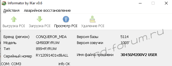

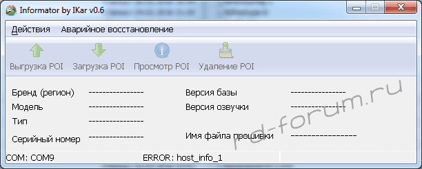

Доброго всем времени суток. Комрады, подскажите как идентифицировать версию железа конкура 899+, при условии что он висит в состоянии индикации "dn" ? Обновляться не хочет ниоткуда, информатор версию железа не видит. Достался уже в таком состоянии, доступа к истории предыдущих обновлений нет. Наклейка оторвана. Если в теме это уже было, не пинайте, просто ткните ссылкой. Заранее большое спасибо.
    44,8 КБ · Просмотры: 767

@jfknah, пробуйте со снятой галкой, рассказывайте, что получилось...
http://public.gpscamera.org/Service...k.application?type=CONQUEROR[899!RYRUW&lng=ru

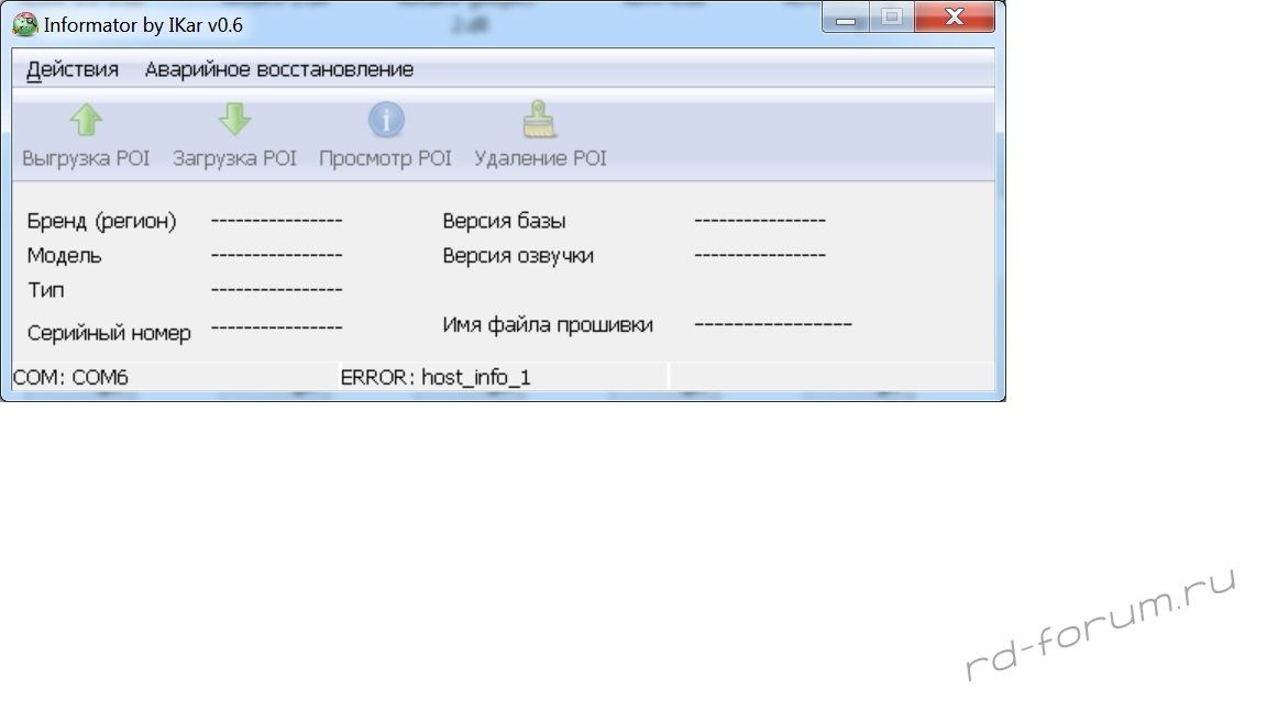

Всё в общем то уже попробовано..... цитирую из поста для IKar на форуме поддержки информатора
"При попытке обновления с рдапдейт получаем отсутствие ссылки на объект.
При попытках обновления с гпскамера.орг грузит по очереди данные для всех версий железа, аутенфицируется и инициализирует устройство (при этом бегущие проценты дублируются на дисплее РД и слева паявляется зелёный "+") так происходит несколько раз потом при попытке инициализации ошибка 1001 и нечитаемый набор символов в скобках. При снятых галках тоже самое, на английской версии тоже самое.
Порты, компьютеры, кабеля менял..."
как то так, про идентификацию железа спрашивал чтобы дать IKar более подробную информацию о девайсе
единственное что ещё не пробовал, это не пытался шить с подачей 12В.

Разумеется, Вы можете вместо того, чтобы выполнить написанное, и далее рассказывать о том, что Вы уже делали. Ведь проблему нужно решить кому-то другому, не правда ли?
Попробовал ещё раз, зайдя именно по вашей ссылке, со снятой галкой.... результат тот же что описан выше

@jfknah, 99,9% - сдохшая флэшка. Больше для перепроверки, чем для результата - повторить вот с этим:
http://public.gpscamera.org/Service...application?type=CONQUEROR[899!_64RYRU&lng=ru[DOUBLEPOST=1462172392][/DOUBLEPOST]P.S. И, на случай, если это "чистый китаец" -
http://public.gpscamera.org/Service...ePack.application?type=CONQUEROR[899!W&lng=ru
попробовал, результат тот же
если посмотреть информатором после попыток прошивки, не отключая кабель, то появятся значения отличные от прочерков
@jfknah, офф.обновлялка по какой-то из причин (наиболее вероятную указывал) не может восстановить системные данные.
Как вариант - аккуратно вынуть из корпуса, найти надписи, похожие на дату изготовления и на GM900 (так начинается обозначение модели).

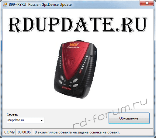

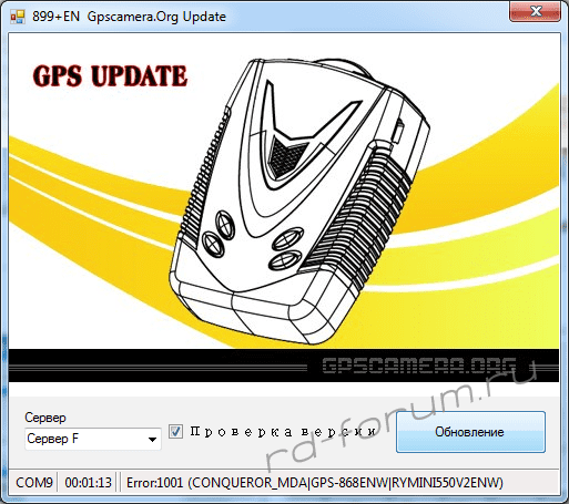

На рдапдейте.ру пытаюсь обновиться получаю - в экземпляре объекта не задана ссылка на объект... Или как то так, вы все знаете.
Нашел тут "лекарство" - обновиться без регистрации, типа зеркало офф сайта, а потом залогиниться и обновиться на нормальные базы и все будет работать. Нормал, выхожу с сайта пытаюсь обновиться - хрен "По техническим причинам зеркало не работает". Приглашают прогу там скачать, тип аварийного восстановления. Скачал посмотрел, судя по всему - все хорошо а обновляться не хочет...
Что я делаю не так? Спасибо
