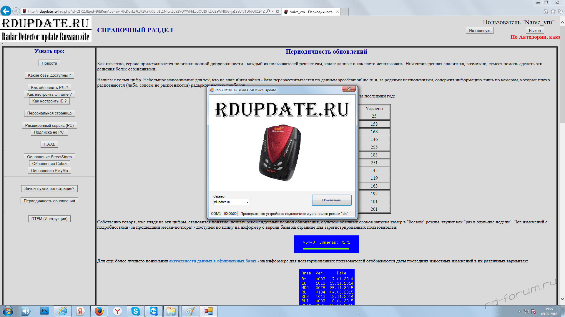

Добрый день! Проблема с обновлением Conqueror 899+.
Все сделано по мурзилке. Насколько понял из ветки выше проблема с последней версией драйвера на сайте. Пробовал на нескольких компах обновить. В диспетчере устройств ошибки драйверов нет. Заранее спасибо за ответы.

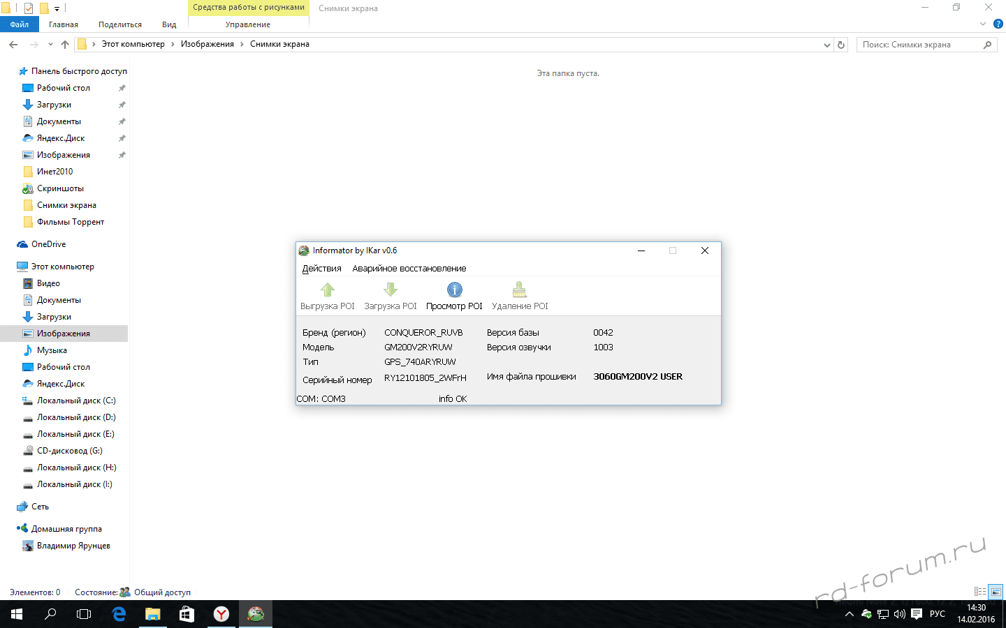

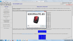

Проверил программой informator.вот что получилось. Да забыл сказать обновлялся с домашнего компа,установлена Win 10 Профессиональная, в диспетчере прибор определяется
    38,8 КБ · Просмотры: 851

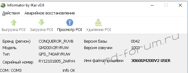

вот что получилось
По диагностике - всё нормально, за исключением доисторической официальной базы.
При этом версия прошивки такая, как если бы обновление либо прошло нормально, либо вообще не начиналось, а не было прервано с ошибкой.
Попробуйте для проверки найти компьютер с более ранней виндовс, чем десятка, возможно, что-то идет не так именно из-за Win10.

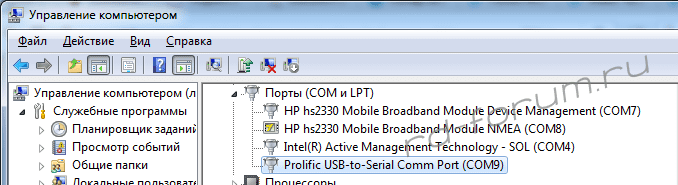

Предварительную легко можете провести сами.
При подключению к компьютеру должен раздаваться характерный звук и в диспетчере устройств должно появляться еще одно. В случае криво установленного драйвера - "неизвестное", если драйвер установлен правильно - вот такое:
Кроме того, при установленном драйвере подключенное устройство должно распознаваться утилитой диагностики.[DOUBLEPOST=1455620074][/DOUBLEPOST]
Утилита прибор не находит. Перед тем нести в ремонт все таки хочется убедиться, что вопрос не с дравером. Выше в ветке был пост про то, что текущая на данный момент версия драйвера на сайте не работала, после установки предыдущей версии драйвера обновление прошло успешно. Где можно скачать старые версии драйверов?
Еще раз прочитайте, то, что Вам писали. На этот раз - более внимательно.

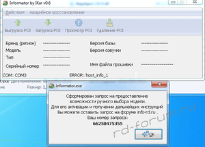

Не смог в данную тему выложить скрин информатора. Видимо нужни помощь iKar.
Запрос сформировал в 19:15-20.
Это "бекап" когда то сделанный на всяк случай.
