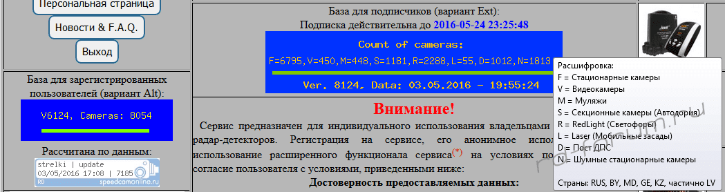

В точку, сначала пробовал все кнопки - ничего не работало. Потом обновился с помощью http://ryru.gpscamera.org - там все отлично прошло с первого раза. Потом на rdupdate нажал "899 RUS \ Mongoose..." и обновление прошло успешно. Меня только теперь смущает версия которую, я поставил "Версия базы 8123". На персональной странице ничего не появилось :(
Смущает именно то, что я не могу понять что за базу я поставил? На главной странице есть картинка, версия типа Для зарегистрированных пользователей V6124.. А у меня тогда что?

А что там должно появиться?
Ну как в описании FAQ -> Персональная страница.. (http://rdupdate.ru/faq.php?id=38311&pid=3) Или я что-то путаю?
11 221
Или я что-то путаю?
А что у Вас написано на персональной странице?
VorobyevEvgeny
29.03.2013
37
no
focus
У меня там вот это:
Радар-детектор(ы):
Обрабатываемых сервисом РД производства Rayee Tech из перечня на главной странице в настоящий момент за Вами не числится.
Если Вы видите эту надпись после успешного первого обновления - вопрос "А почему, собственно??" в первую очередь стоит задать продавцу.
Если же Ваш РД тут уже был, но "сам по себе исчез" - скорее всего, с момента последнего обновления прошло свыше половины года и привязка РД к пользователю была автоматически аннулирована. В этом случае - вернитесь на главную страницу и выполните обновление прибора для возобновления его регистрации за Вами."[DOUBLEPOST=1462296024][/DOUBLEPOST]И картинку, как у вас с версией я тоже не вижу... У меня страница начинается с "Добро пожаловать %UserName%" и следующей строкой "Внимание !..."

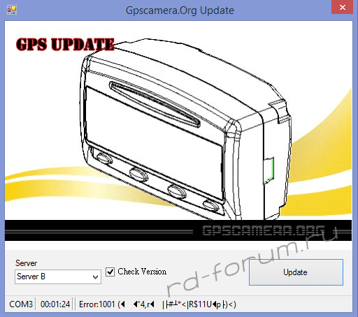

Добрый день, при обновлении Conqueror xr3008 выскакивает ошибка на одном и том же месте, пробовал обновлять с зеркала и rdupdate

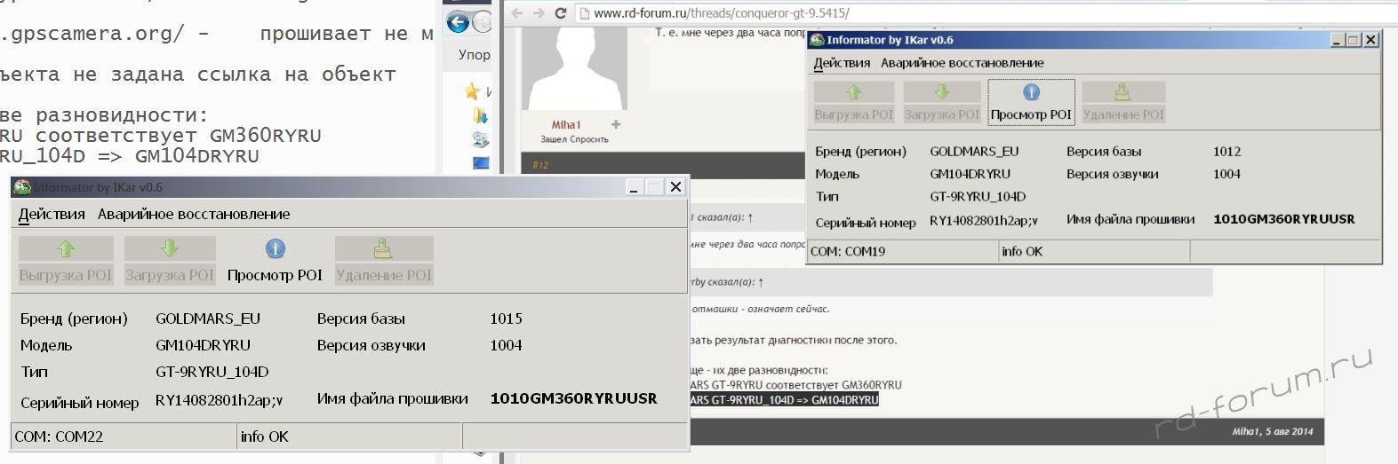

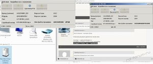

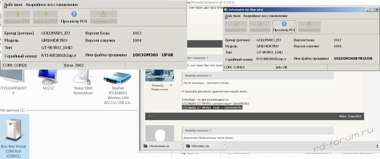

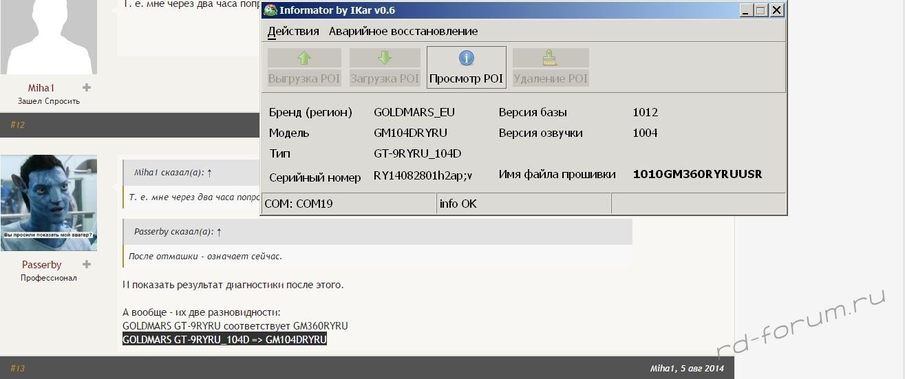

GOLDMARS GT-9RYRU_104D. Решил здесь написать - может пригодится кому то. Спасибо форуму, с 3го раза реанимировал свою зверушку. Я вкратце расскажу. Как многие, год не обновлялся, а сунулся, получил - в экземпляре объекта не задана ссылка на объект. На форуме нашёл ссылку на оф сайт вроде бы на этот аппарат. Полез на официальный сайт, убрал галку, результат тот же - в экземпляре объекта не задана ссылка на объект. Нашёл ссылку на китайский сайт - http://goldmars.gpscamera.org/ Пошло обновление, но увы! зверёк сдох. Поиграл дровами. Кстати, RDUPDATE рекомендует Bulk, производитель изначально рекомендовал PL2303, но подходят только DTL. В общем, когда собрался уже звать на помощь, наткнулся на фразу - "найдите ссылку на обновлении в инструкции". Нашёл инструкцию, нашёл ссылку - совершенно неразборчиво, но отличия от первой выловил!
2я ссылка
http://public.gpscamera.org/Service...ack.application?type=GOLDMARS/GT-9RYRU&lng=ru
Только благодаря ей восстановил свой антирадар.
Но на RU-UPDATE обновиться не могу. Всё одно пишет - в экземпляре объекта не задана ссылка на объект.
Приведу скрины Информатора.
1До китайского сайта -
2После китайского сайта - обновление с ошибкой Слева с ошибкой, справа - до обновления
3После правильной ссылки Слева обновлённая прошивка, справа - старая.
Вопрос остался один :) Как прошиться на RDUPDATE?
28-го будет ровно два года, как именно такая модель начала обрабатываться сервисом. Последний известный экземпляр зарегистрирован 2016-04-28 16:18:53
Предлагаете начать угадывать, что и как Вы делаете с результатом "не так"?[DOUBLEPOST=1465327510][/DOUBLEPOST]
Кстати, он рекомендует это для другой модели...
serg88av
09.08.2013
Conqueror GT-8+
FORD FOCUS
Была дурацкая уверенность, что у меня именно GT-9RU. Смутило, наверное, присутствие в названии прошивки - GM360RYRU.
После Вашего замечания чуть выше увидел GT-9RUS. Сразу всё получилось. Спасибо!
