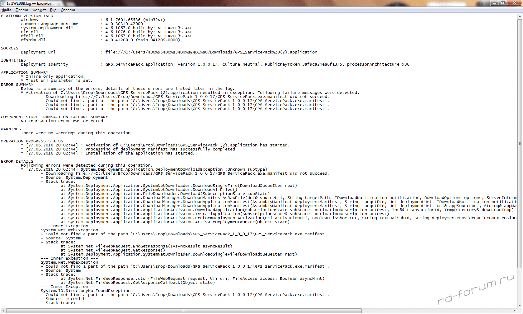

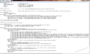

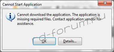

Добрый день! Имею Conqueror GPS-740A. Покупался несколько лет назад в Китае. Прошивка с русской озвучкой. Сейчас решил обновится через http://rdupdate.ru/. Все вроде делал как в ФАКе (через IE), но окно обновления выдает: в экземпляре объекта не задана ссылка на объект. Поиск и ФАК юзал, ничего не нашел. Ткните носом плиз, что делать. Спасибо

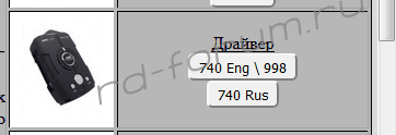

@Baks, какая кнопка нажималась?

@Passerby
и одна и другая, эффект одинаковый

@Passerby Win 8.1
посмотрел - FrameWork включена
@Baks, тогда единственная оставшаяся версия - обращение программы обновления к зверьку блокирует антивирус. Попробуйте отключить перед запуском обновления...
Ну, или попробуйте на другом компьютере. Угадывать "что не так" с операционной системой - не самое продуктивное занятие...
Реакции: Baks
Baks
21.06.2016
Conqueror 740A
KIA Mohave
@Passerby позор на мою седую голову....помогла перезагрузка компа. Спасибо, извините за тупизну :(((
@Baks, кстати, да. Бывает подобное, когда приползли обновления, часть уже установилась сама, а часть требует перезагрузки - наступает "нестыковка" в версиях компонентов операционной системы...

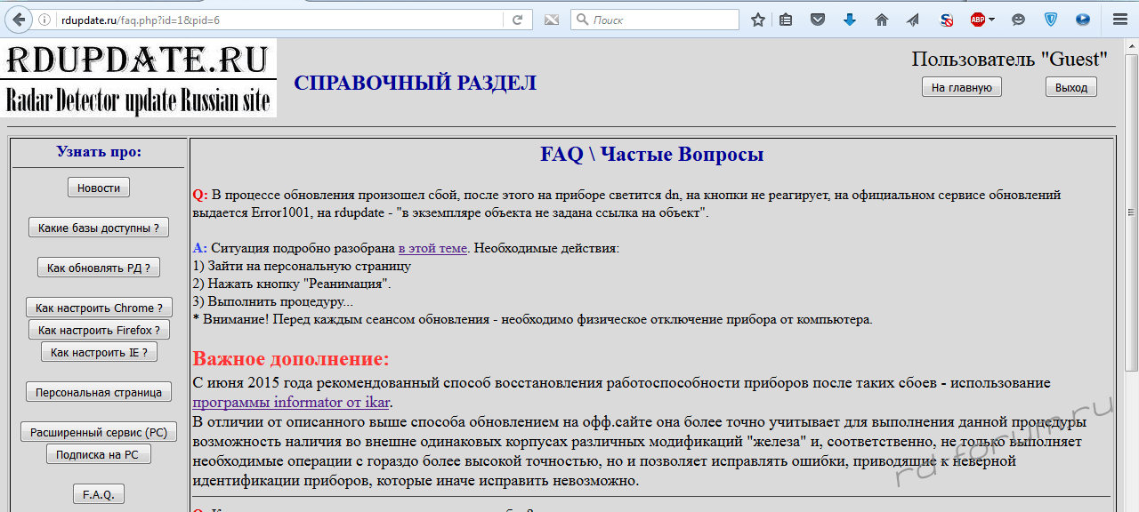

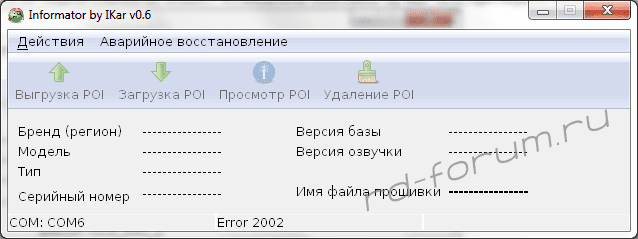

РД CONQUEROR GX-8. После очередного обновления с сайта http://ryru.gpscamera.org/ что-то пошло не так, в итоге на дисплее dn и больше никаких эмоций на дальнейшие действия. До этого не сталкивался с такой проблемой и был не знаком с вашим ресурсом. Сейчас после прочтения темы зарегистрировался в надежде получить помощь! Что было сделано - проверены шнуры и разные USB, сделана неоднократная повторная попытка обновиться на ryru.gpscamera.org и попытки обновления на rdupdate.ru - ответ в экземпляре объекта не задана ссылка на объект. Установлена Informator by Ikar v0.6, при первом запуске
После нажатия аварийного восстановления
Пожалуйста помогите оживить РД, он хорош!

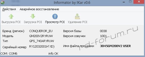

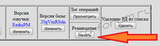

@Passerby Прошел по ссылке
После нажатия подробно

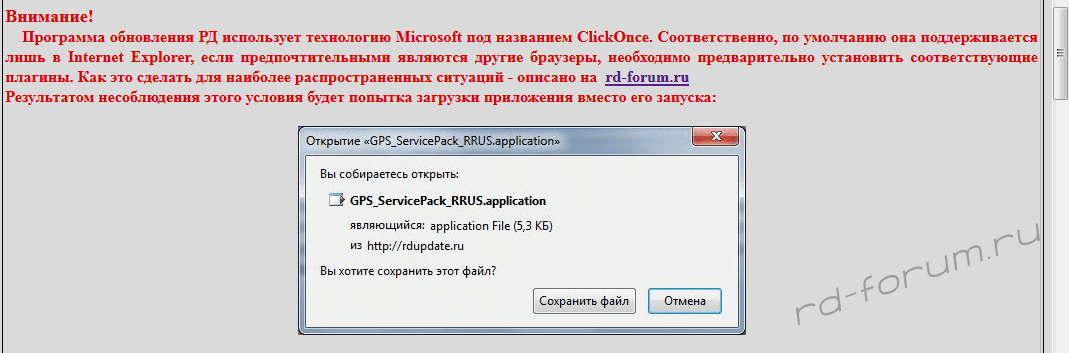

@Passerby Извиняюсь за неросторопность! Браузер Сhrome, до того как задать вопрос, расширение было установлено, но на момент проверки уже по вашей ссылке, его почему-то не оказалось в установленных...? Много хозяев на один PC. Повторная установка расширения и все получилось, РД обновился и заработал! Большущее спасибо за оказанное внимание!
