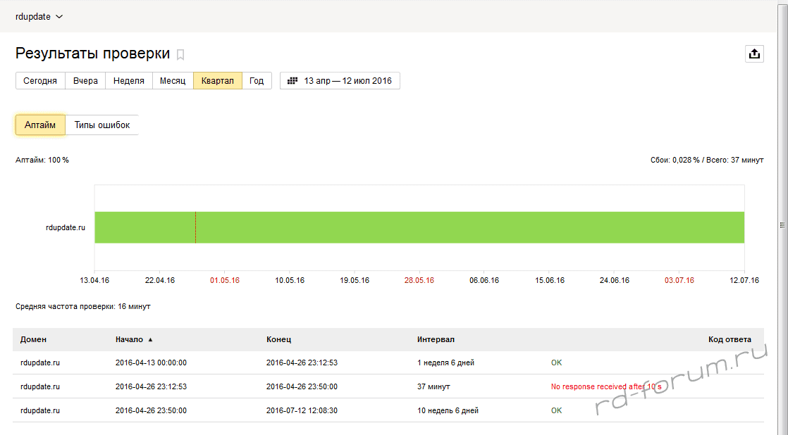

обновление идет до 100% и на этом останавливается
Программа обновления пишет " канал перегружен, пожалуйста подождите
Какое из слов непонятно в этой фразе?
Никто кроме Вас не знает, чем именно и в какой степени занят Ваш компьютер и загружен Ваш интернет-канал.
Ну, разве что, за исключением весьма популярного в последнее время варианта...

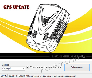

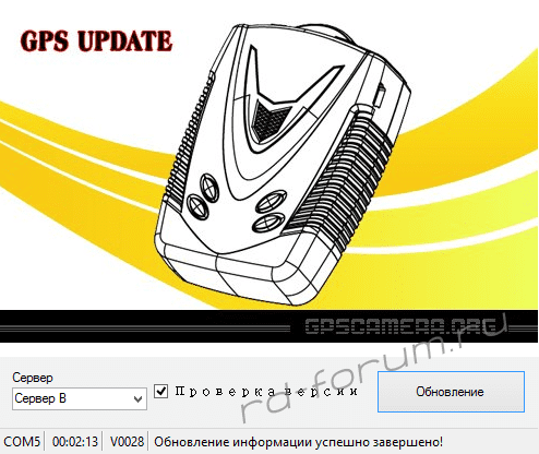

Вот такое сообщение после " обновление устройства 100%" на видео время 2.08, нет почему то обновления речевых.

А это, к сожалению, совершенно другая ситуация...
К этому времени программа обновления давно уже закончила общение с сервисом и пишет полученные данные в прибор. Начинает с базы. Судя по ответу - удаётся ей это плохо...
Причина - в детекторе сдохла одна из двух микросхем флэш-памяти. Поскольку это та, в которую грузится база, а не системные данные - вылечить можно простой ее заменой, стоит она немного. Но, поскольку и вторая уже в неизвестном состоянии - лучше сменить и её, с обязательным копированием данных из нее в "чистую".

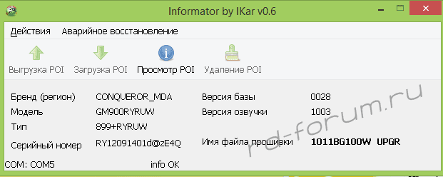

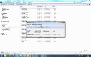

Спасибо за ответ. Вскрою прибор гляну, не понятно только, работал нормально, и вот 7 числа решил обновить базы, что то пошло не так и вот воюю. напишите какие мик флеш-памяти, в личку на всякий случай.
И еще не понятно, при реанимации проходит и обновление таблицы речевых сообщений.
У Вас ни разу обычные флэшки, которые в USB, не умирали? Они что-нибудь говорили перед этим? :)
Если под реанимацией понимаете утилиту ikar'a - то она как раз работает со второй флэшкой, в которой системные данные лежат.
По оффсайту - посмотрите на время, он физически не может за 07:32 полный набор с базой и озвучкой прописать...
Лучше аккуратно вскройте и сделайте фото, на нём покажу. Там могут быть немного разные варианты, не во всём полностью совместимые...

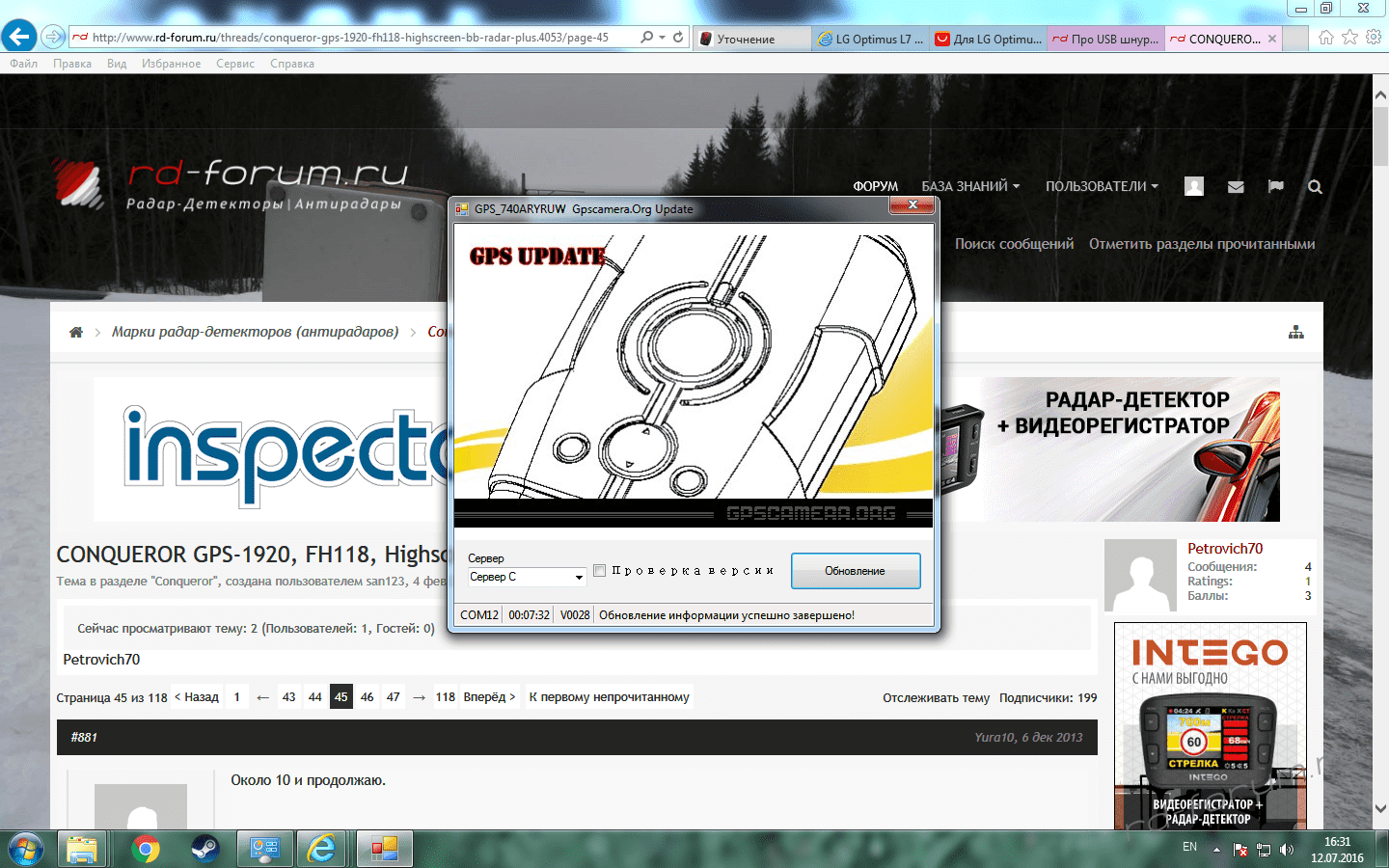

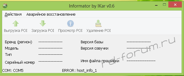

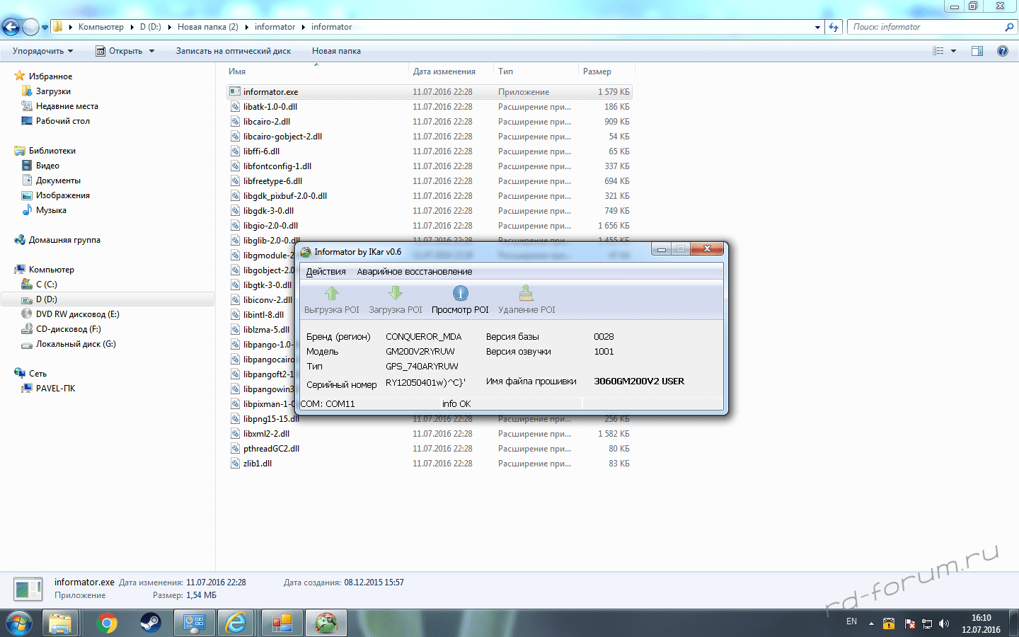

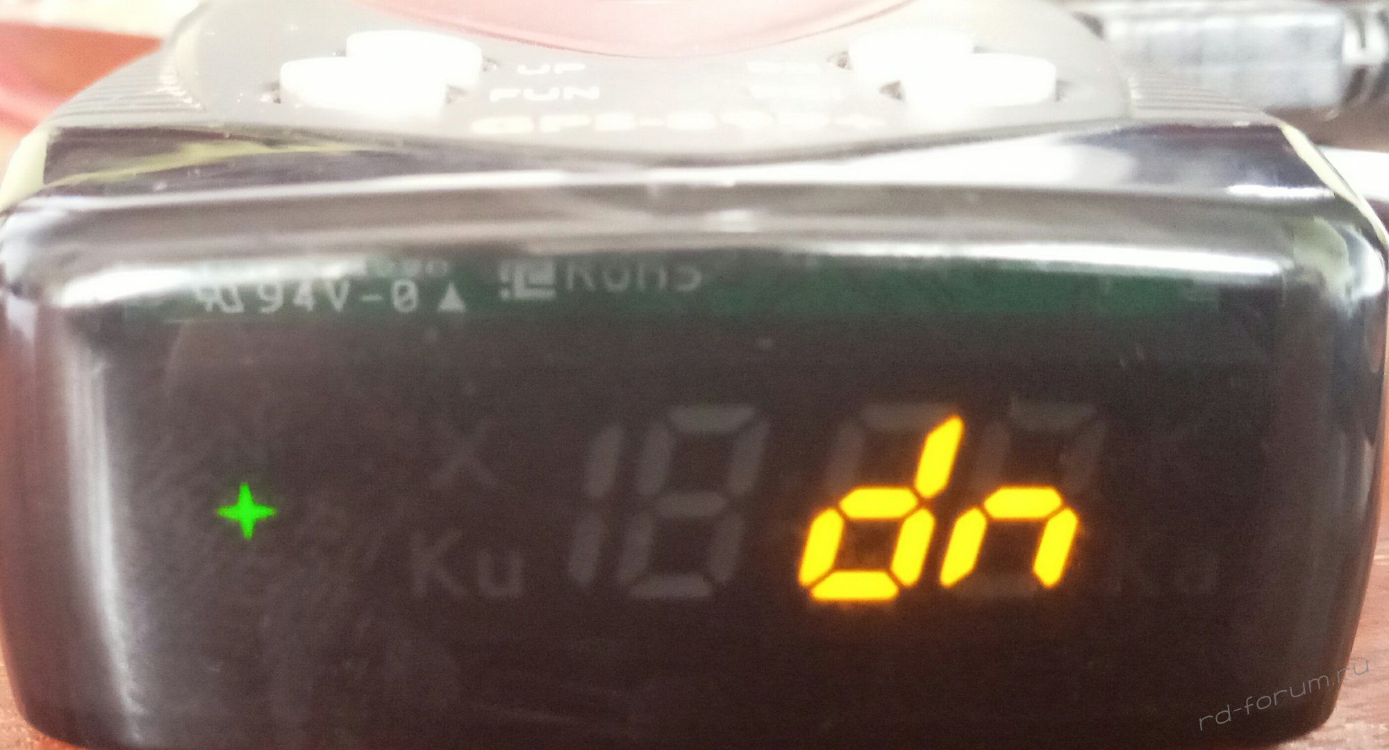

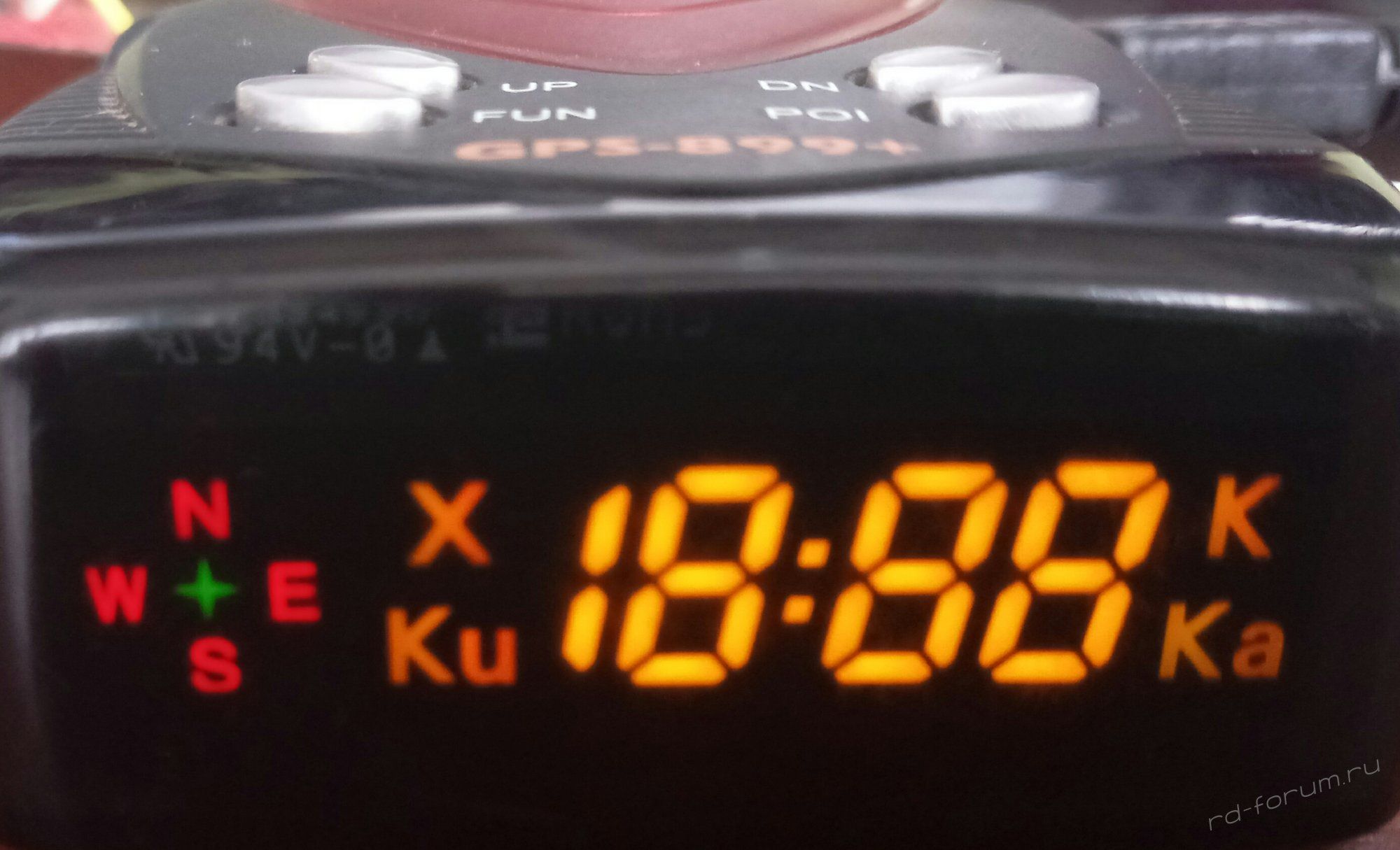

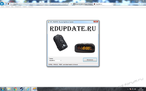

Добрый день принесли тут conqueror gps-899+ вроде как умер во время обновления, при включении пишет dn и все. Все свои старания прячу под спойлер чтоб пространство не занимать:
при попытки обновится
информер говорит следующее
пробуем обновится с http://ryru.gpscamera.org/
вроде бы обновляется
и после инициализации информер показывает
но после перезагрузки пару раз моргает такими сообщениями и опять уходит в dn, информер опять показывает хост инфо 1
на персональной странице rdupdate.ru пытаюсь реанимировать, ситуация та же, если прошить получается по после перезагрузки пару морганий и dn
прошивка с http://update.gpscamera.org/ заканчивается ошибкой 1001 и после этого девайс висит в таком состоянии и можно прошиться с rdupdate
но результаты после перезагрузки те же
Подскажите что еще можно сделать, ну кроме как в окно?

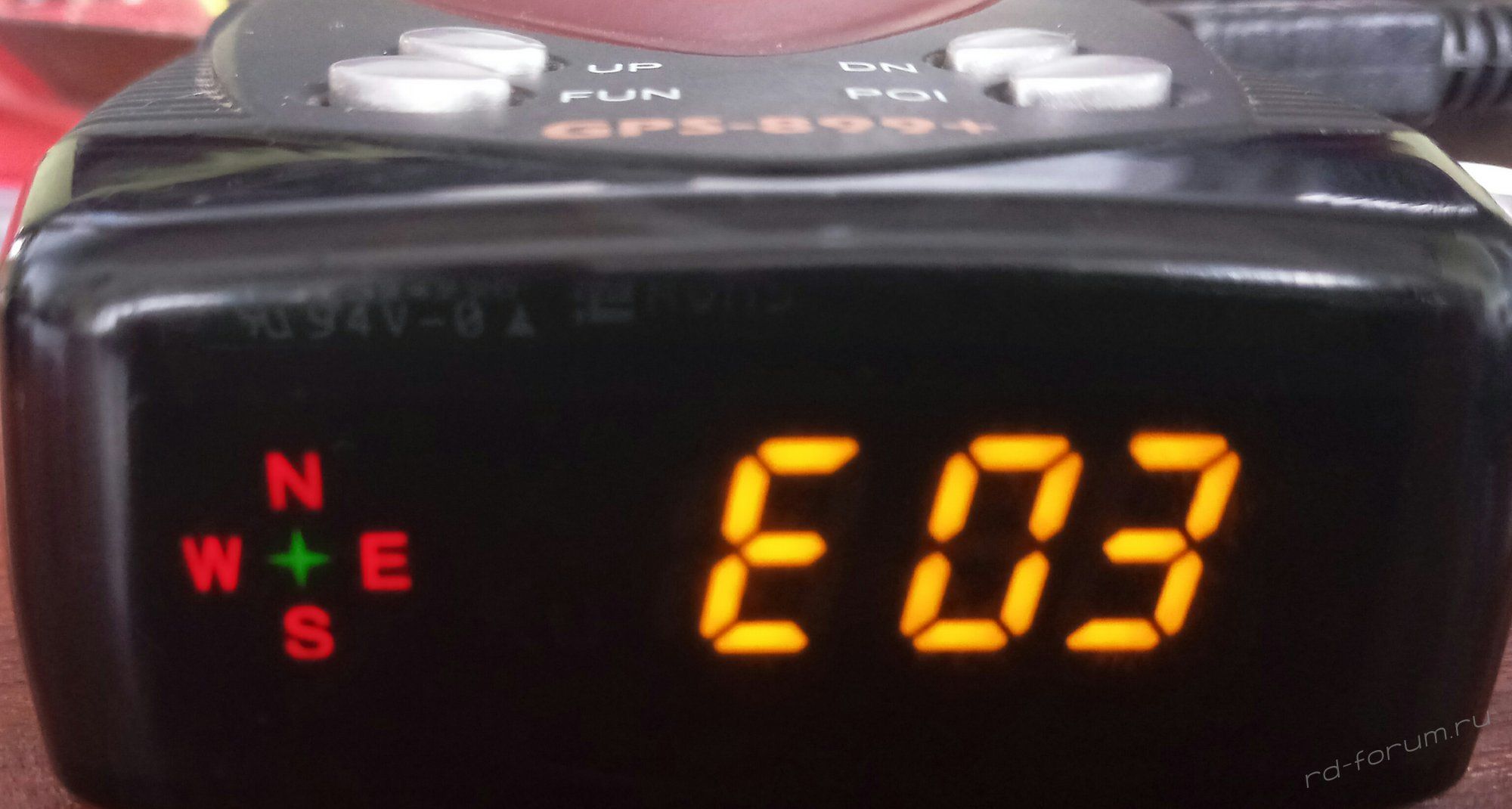

@Larin037 шил и с галкой и без, с прошивкой проблем нет браузер настроен, пробовал разные шнуры, версии винды, разные ПК, мануалы изучал, результат одинаковый, (
@indianlip, "снаружи", к сожалению, с ним ничего не сделаете.
Е03 на дисплее - диагностика какой-то аппаратной ошибки. Если нет знакомого электронщика, который занялся бы этим просто из любопытства - сейчас Mongoose 1000, скорее всего, обойдётся дешевле, чем ремонт этого...

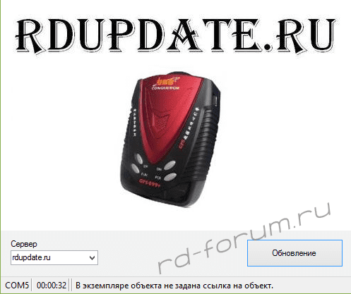

Начал обновляться с rdupdate.ru и минуты через 2 РД начал стречать как пулемёт "тр- тр-тр-тр-тр..."
Переподключаю заново и теперь прога апдейта практически сразу выдаёт "Ошибка инициализации! Попробуйте ещё раз!" из снова трещит РД.
Или пишет: "В экземпляре объекта не задана ссылка на объект".

Ответ уже есть в Вашем вопросе.
Зайти на персональную страницу и выбрать пункт реанимация (второй столбец справа) пройдеит обновление, после чего необходимо обновить как обычно.
