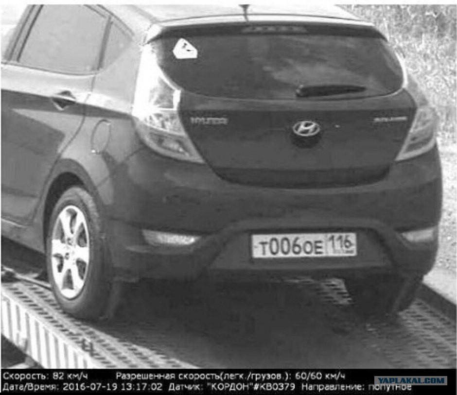

Тут немного иная ситуация, чем у Стрелки.
Стрелка рассчитана на измерение скоростей множества целей (всех в зоне контроля протяженностью в сотни метров) с матанализом треков, получая в итоге сопоставление данных от видео и радара.
Кордон работает по узкой зоне, и просто фотографирует эту зону при срабатывании радара.
То есть это рядовая ситуация для всех комплексов такого типа - Кордон, КРИС, Арена и тп.
У КРИС для таких случаев есть явное указание в инструкции - при наличии нескольких ТС материал выбраковывается.
Собственник ЛендРовера тоже мог оспорить штраф по этому основанию, но очевидно его время стоит дороже чем 250руб
@UNECE, Кордон тоже умеет много целей, т.к. умеет определять угол на цель. Тут причина именно в совпадении проекции машины с мотоциклистом во время съемки.

Да, почитал описание Кордона
Любопытная штука - удачный обрез и никакого мошшеничества :D
Из комментариев к низколетящей Газели (ссылка выше)
И ведь всё правильно - машина двигалась со скоростью 85 при разрешенных 60 :D

И стандартная отмазка представителя ГИБДД :D
Штраф за перевозку авто на эвакуаторе прокомментировали в ГИБДД | www.tatar-inform.ru
По словам Хайдара Зиганшина, в системе фото- и видеофиксации произошел сбой, поэтому оштрафовали не того водителя. В настоящее время в ситуации разбираются. Сотрудники Госавтоинспекции приносят свои извинения Марселю Садриеву за недоразумение, штраф будет отменен.
Как же - сбой в системе.
Это не сбой, а практика работы - штамповать не глядя
Из снимков с эвакуируемыми ТС получается один интересный вывод. Система сканирует снимок сверху вниз, в результате чего первым распознается номер эвакуируемого, а не эвакуатора. И под распознанный номер уже делается кроп из полного кадра.

Надо провести эксперименты для подтверждения гипотезы.
Хотя возможно после такого резонанса инспектора будут более внимательно смотреть снимки Кордона :D
