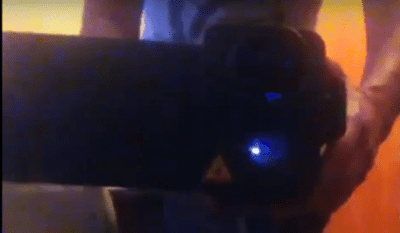

Каким образом у неё совмещены оси оптического канал и измерительный лазерный?
Может ли "гулять" оптическая ось лазера и/или видеоканала?
Каким образом получается метка - видеоканал фиксирует отражение лазера (видит на этой длине волны) или считается что метка совпадает с точкой попадания луча?
Нижний "глаз" - лазер (излучение), верхний - для приёма отраженки и записи видео.
Делится принятое после объектива на призме, т.е. оси не просто совпадают, она одна.
На рабочих дистанциях - расхождение осей передача\приём непринципиально...

Поэтому и интересует - видеодатчик видит пятно лазера по длине волны?

Насколько сумел понять из краткого опыта "покрутить в руках" - нет, маркер формируется просто по центру кадра, в том месте, где находится центр пятна лазера.
