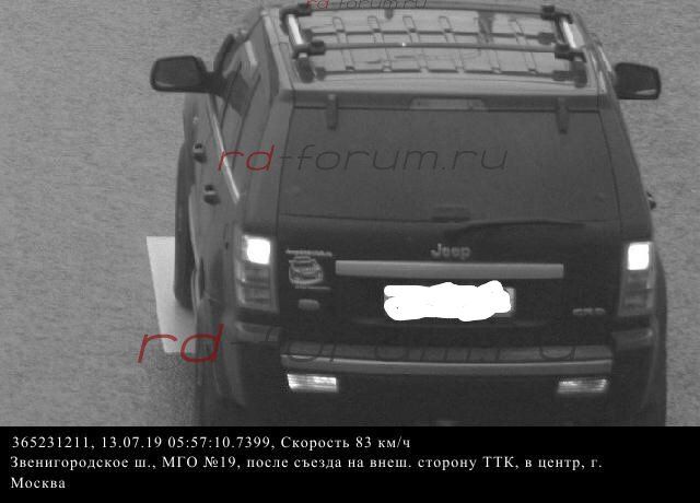

Ребят, весь мозг сломал.... - поясните где это меня поймали...? В это время ехал по Звенигородке из области в центр и съезжал на внутрянку ТТК....
