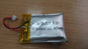

ничего, что там акб стоит на 3,7В?
До сего момента было "ничего".[DOUBLEPOST=1434548231,1434548178][/DOUBLEPOST]А к чему Вы про 3,7 вольта?[DOUBLEPOST=1434548326][/DOUBLEPOST]К стати марку этого акб не скажете?
да как-то усомнился, что на клеммах акб с номиналом 3,7В может возникнуть разность потенциалов 7В...[DOUBLEPOST=1434548767,1434548539][/DOUBLEPOST]
Да какая там марка...

Смотрю плата есть, контроллер по всей видимости. А кондер помогать может? А может их там 2 шт? По фото явно не видно. Какое напряжение на клеммах, не мерили? В любом случае это информация озвучена первоисточником. И пока работает исправно.

Само собой контролер есть. Кондера нет. Слава аллаху - одна там АКБ. При номинале 3,7 оно там при разряде от 3,7 и ниже... при заряде - около 5В..

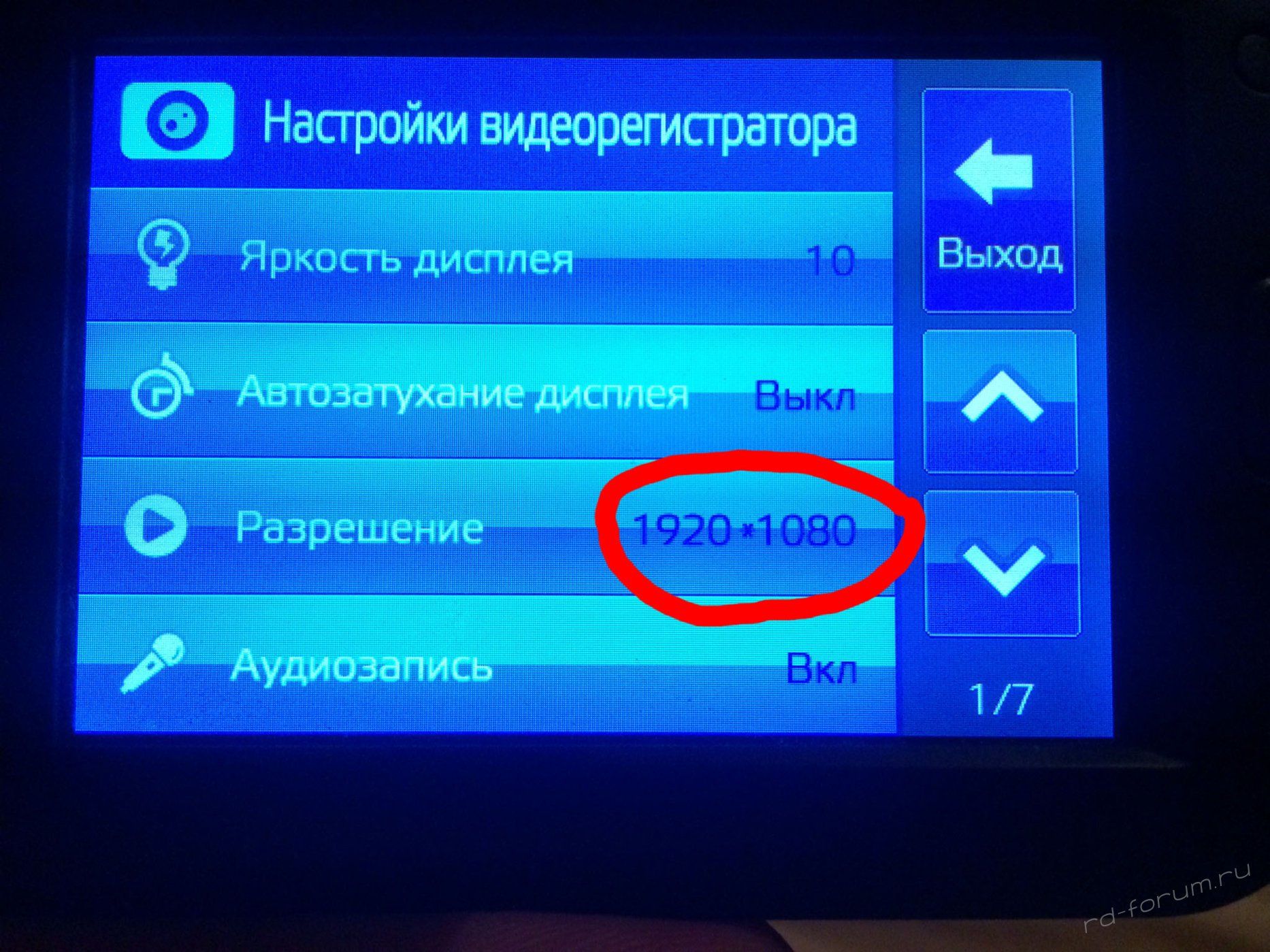

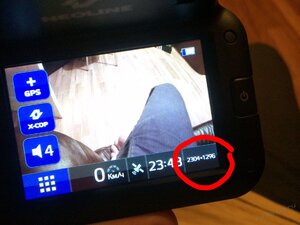

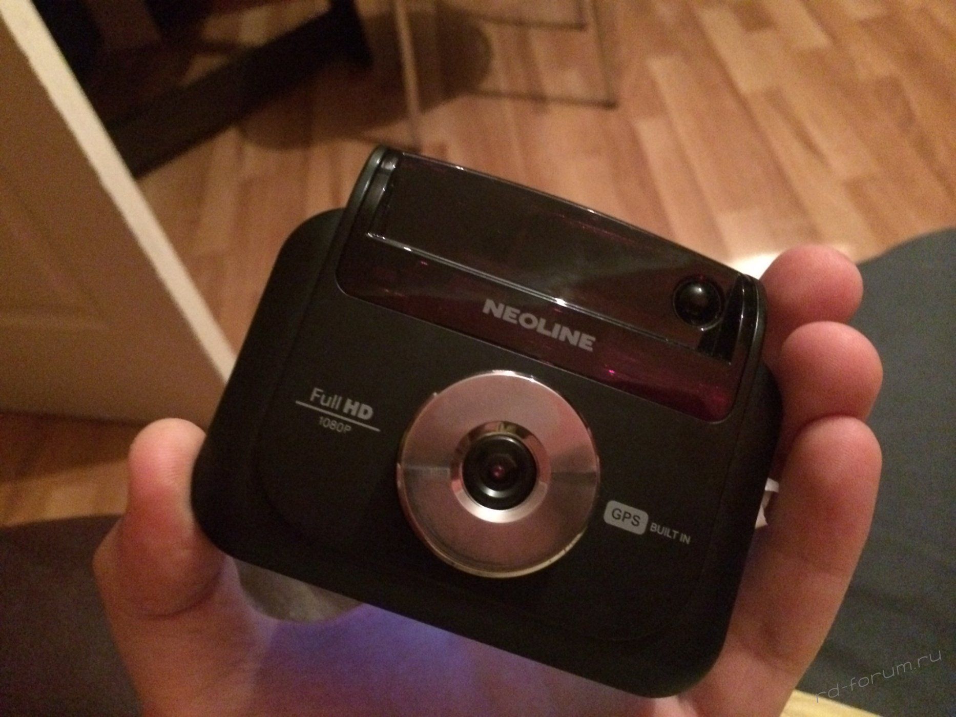

Позавчера обновился и получил такой вот баг.
Теперь мой X-COP 9500 от части думает что он "9500s".
P/s
Super HD разрешение упоминает только на "активном" экране. В настройках такого разрешения нет, записываемые файлы тоже Full HD.
@Neoline скажите, это начало внедрения в 9500 возможности записи Super HD посредством софта или просто досадная ошибка?
