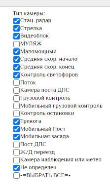

Всем привет!
Вопрос - какие типы камер выбирать в базе данных "strelki", чтобы было как в папке "silent" у @Midas ? :)
На скриншоте выставил такие, может что то добавить или удалить?
    19,3 КБ · Просмотры: 110
Всем привет!
Мобильные засады и посты не входят в стрелки. их там нет.
А вообще сама база СТРЕЛКИ уже сильно очищена, в ней нет простых радаров типа Арена или КРИС, и муляжи только маломощных с триногами маломощных размещены.
Значит надо брать базу RUS?
Не подскажите какие галочки ставить?
Этого достаточно для базы RUS?
    18,3 КБ · Просмотры: 111
вполне. Но прибор будет мало молчать!
Просто база Стрелки более тихая. База Рус включает в себя всё.
А "silent" брался с базы Стрелки, но без типа Стрелка т к она ловится супрой оч прекрасно (старые стрелки). А вот новые Стрелка +, МР ... не ловятся совсем! Поэтому если хотите более менее тишины - просто формируйте базу из "Стрелки" (в ней только муляжи маломощных можно отключить если не нужны, всё остальное (типа Платонов, постов, засад) там само по себе отсутствует хоть и галочки стоят
