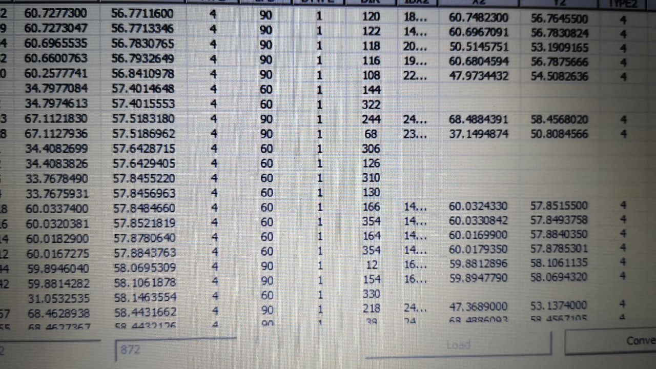

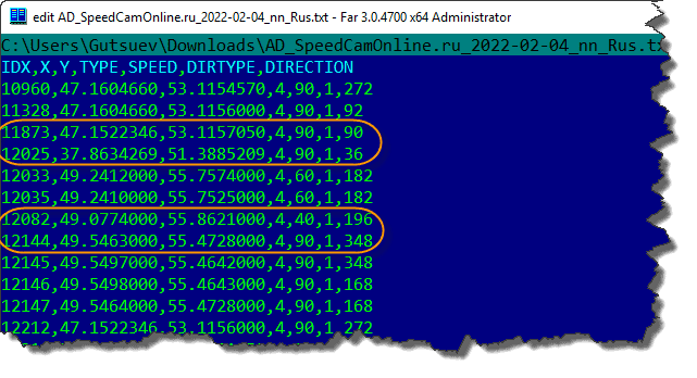

Здравствуйте, коллеги.
На днях после долгого перерыва попробовал собрать базу КСС по данным speedcamonline.ru (база rus). Выяснилось, что часть пар оказываются разбитыми, вот пример прямо сначала:
В первом выделенном примере видно, что сильно различаются координаты - это явно не может быть пара точек КСС. Во втором различаются и координаты, и скорость. Таких некорректных пар много, но есть и нормальные - на скриншоте они тоже видны. В чём может быть причина?

Добрый день. Я правильно понимаю, что взяв файл автодории с супры.ру и выгрузить файл скриптом silent от Midas. Соединив эти два файла по инструкции супры, через конвектор супры, получаем модель баз silent в виде, как их публиковал Midas? Или же еще какие то манипуляции надо произвести, что бы получить на выходе файл, по "качеству" как от Midas.

Автодории там, наверное, устарели только, да и не только автодории умеют ксс делать
это и не ксс! это стрелки! У КСС в строку прописывается и начало и конец
