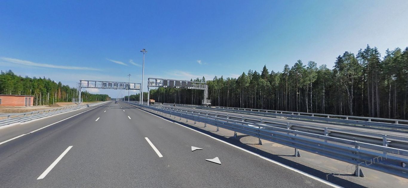

Весь КАД увешан датчиками трафика, которые фонят в К-диапазоне как Чернобыль, опоры через каждые пару км. Правда, на некоторых опорах есть и радары. С восточной стороны Крисы-С и Арены-С, с западной - Кречеты.
Так... а может есть решение, как правильно настроить, чтобы не фонил на все подряд?... Езжу 80% город и 10% КАД. Редко катаюсь в Ярославскую или на дачу в Лен области.. Пищалка про К диапазон вымораживает.. но не хочется пропустить камеры
Фонит не РД, а датчики КМЗ или автоматических дверей работающие в том же диапазоне К, если бы было все , так просто, на свет не появился бы, сигнатурный РД.
