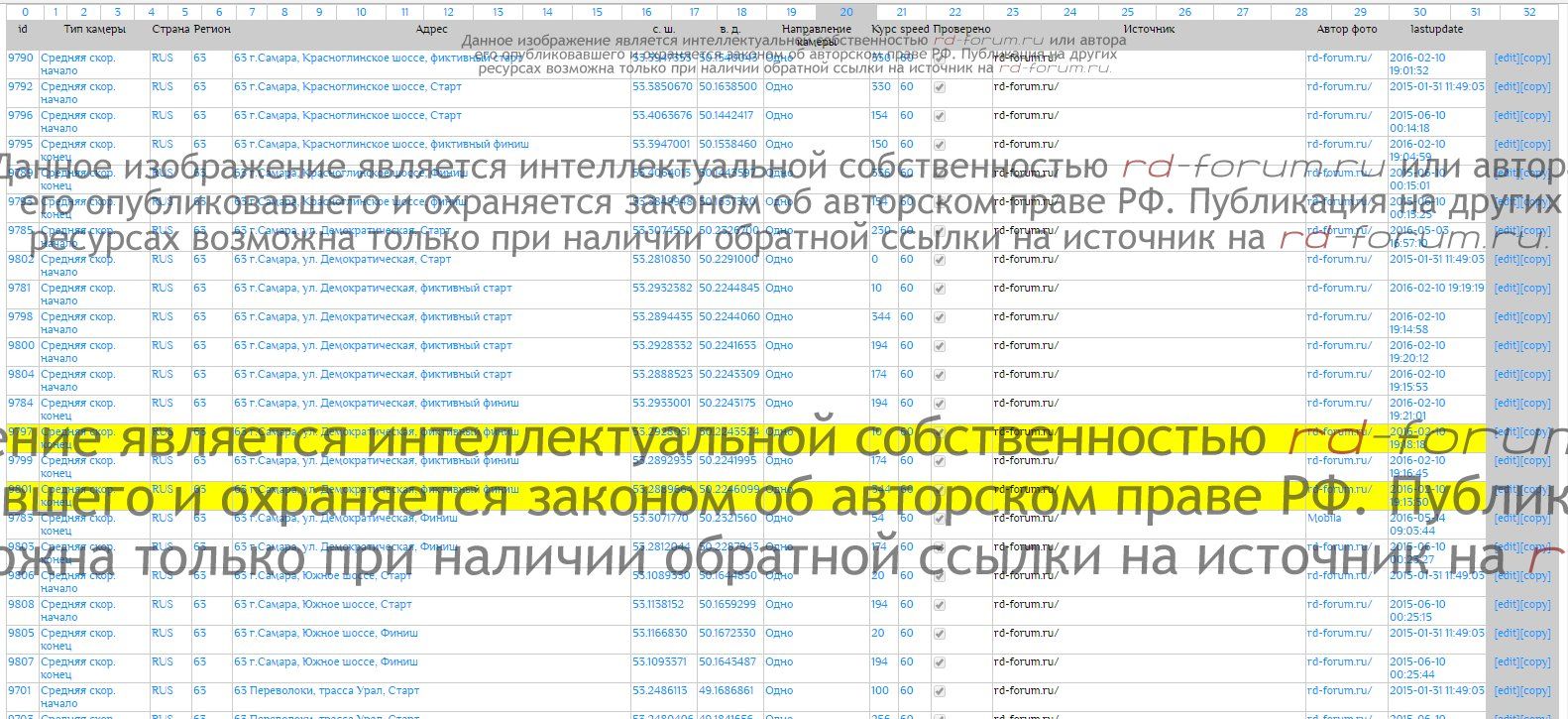

Просто когда формирую через спидкамонлайн, получаются вот такие косяки:

Базу Автодорий брать там же, где и остальное - speedcamonline.ru. Нужно выбрать базу strelki, в фильтре установить галочки только на "Средняя скор. начало" и "Средняя скор. конец". Отфильтровать, загрузить файл в разделе "Speedcam для Navitel" - "Только отфильтрованное". При этом из-за косяка сайта туда еще почему-то попадают "Не определен" - с отсутствующим типом (поле TYPE) - их, думаю, надо руками вычистить, т.к. в супровском файле таких точек нет. Полученный файл использовать в конверторе в поле "DB Autodoria".
Могу Вас огорчить. Автодории должны быть отсортированы обязательно, вот строго начало-конец, начало-конец... Только так и не иначе. В противном случае просто не сработает. Со спидкама часть так и выгружается, а часть вперемешку... Супровцы руками их расставляли... Как Вы это будете делать-не знаю...

Мда, похоже на ручную работу... В супровском файле точки отсортированы (точнее сказать, сгруппированы) по полю "Адрес" (если выбирать такую сортировку на сайта спидкама). Однако экспорт файла со спидкама не умеет делать сортировку, и это очень печально. Как это все сделать на автомате, я не знаю :(

Да я не думаю, что там все руками и глазами это делается - это нереально. Но информация, похоже, копируется вручную (либо скриптом) со страниц - т.е. с каждой страницы. Потом это в табличном виде сортируется по имени (адресу) и слову "начало" или "финиш". А все потому, что на спидкаме, увы, нет возможности делать сортировку в файле экспорта :( . Я ему пытался параметр сортировки подсунуть, но не прокатило. Короче, как это автоматизировать без участия рук, я не придумал.
Ну отсортируем мы по слову начало и шиниш. А какому началу-какой финиш сопоставить? Особенно на многосекционных участках?[DOUBLEPOST=1476312965][/DOUBLEPOST]Ну как вариант, скачать выгрузку от Супры. Скачать со спидкама. Отсортировать к примеру по широте. Сравнить. И поправить ручками только отличия от официальной Супровской выгрузки. Там же не сотня автодорий появилась новых...

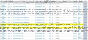

В супровской базе сортировка по полю "Адрес", если делать выборку по спидкаму. Надо так сделать, а потом уже ручками сравнить файлы, чтобы понять, что делать дальше :)
Это Вам так кажется что отсортировав по полю адрес, Вы получите упорядоченные начало-конец. Это далеко не так.

Я не говорю, что это решит все проблемы, это решит процентов 90 уже точно. Говорю же - дальше надо смотреть! Если ничего не делать, то ничего и иметь не будем.
Ну тогда сделайте сортировку по адресу и посмотрите к примеру страницу 20 на спидкаме. Там подряд куча начал потом куча концов, потом вообще вперемежку. Что Вы там выдернуть то сможете?
