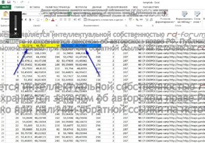

Значит так. Я вот сейчас расскажу как можно получить базу КСС самостоятельно для супры... С одной стороны это как бы несколько некорректно, поскольку мы будем использовать базу GPS Шомиков. За которую те скорее всего платили деньги. А мы тупо возьмем и скомуниздим у них КСС забесплатно :).
С другой стороны, они прекрасно знают о такой возможности и никто не заявлял каких либо протестов против программы DBExplorer.
Значит берем, открываем DB Explorer. Загружаем в него предварительно скачанную базу для Шомиков 700-1000. И дальше делаем так.
Почему предлагаю удалять лишние коды точек именно в программе? Потому что если сразу в Эксель экспорт сделать, то очень часто такой экспорт прерывается ошибкой. Может быть из за большого числа точек... А если экспортировать только КСС, то проблем никогда не возникает. Дальше после экспорта мы видим следующее
Все КСС разбиты попарно. Сперва идет широта, долгота, направление старта. В этой же строчке следом Широта, долгота, направление финиша.
И как бы все понятно дальше. Нужно все финишы поставить после стартов и привести все это к формату Навитела :) У нас тут программистов валом. Думаю написать программку, которая раскидает все это автоматом труда не составит?
И да не забываем, что в Навителе азимуты развернуты на 180 градусов. Соответственно к каждому направлению в таблице, которое меньше 180 прибавляем 180 градусов, от всех направлений, которые больше или равны 180 отнимаем 180 градусов...
Вот и все. Дерзайте.:)

Нет. Мне хватит 15 минут, чтоб из базы Шомиков выдернуть все участки КСС. Я ж на видео показал. Имея выгрузку КСС в таблицу Эксель. Развернуть азимуты по формуле-раз плюнуть. Переставить столбцы Широты и долготы местами, да потусовать остальные столбцы, и удалить лишнее еще несколько минут. Да Вы ж все сами понимаете. К чему объяснения?
Естественно, я этим не занимался. Поскольку я делаю базы еще и для других приборов, то у меня есть готовая последовательность участков КСС для другого прибора. Я просто взял ее готовую и использовал...[DOUBLEPOST=1477288652][/DOUBLEPOST]Кстати. Я воткнул в базе RUS еще и Посты ДПС. Мне тут подсказали, что они озвучиваются как стационарный радар. В следующий раз уберу. Не подумал просто, что Супровцы из базы стрелки данные брали. А там постов ДПС нет...
