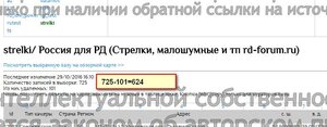

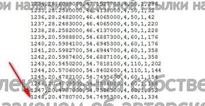

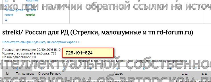

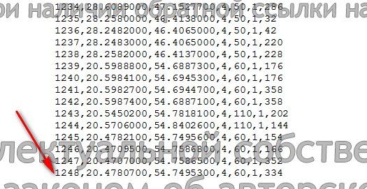

Ну не знаю. Вы первый, кто на такое жалуется...
В файле автодорий ровно такое же количество участков про который выдает инфу спидкамонлайн
Итого 624 участка. В файле автодорий
1248 записей. По 2 на участок. Итого 624 участка. Никаких задвоений там быть не может. На это кстати проверка тоже делается. Так что что то именно у Вас происходит при формировании базы...
