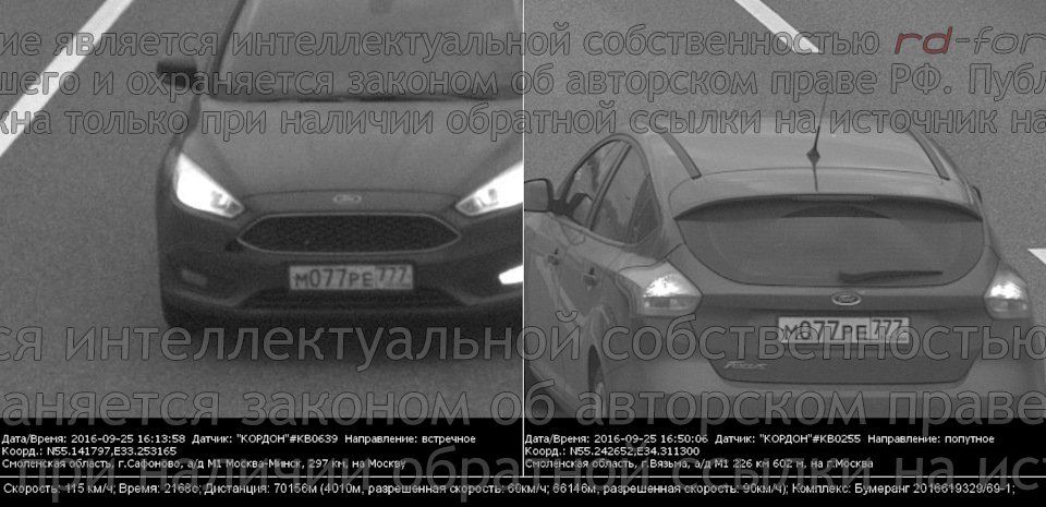

По какой-то причине один с лимитом 60 км/ч
из скана штрафа #1508 за превышение 115 км/ч за КСС с участка 56311 м (56 км 300 м); 3402 м. (3 км 400м) - лимит 60 км/ч, 52909 м. (52 км 900 м) - лимит 90 км/ч
Вопрос. Какой должен быть лимит в базе ?
Я думаю все же 90 км/ч
И вот еще из той же оперы М1 и тоже 115 км/ч превышение, только дистанция 70 км. Считайте.
Кордон и КСС - 70 км.jpg [DOUBLEPOST=1477914763][/DOUBLEPOST]
Если не трудно, объясните - почему на длинных участках Супра будет неправильно показывать среднюю скорость?
Потому что она не учитывает спуски подъемы повороты и т.п. и если на малых дистанциях это не заметно и не критично то тут - считайте и проверяйте на местности, вам карты в руки выше постом...
ибо на них математически никаких трудных проблем не существует - всего лишь среднюю скорость просчитывать и сравнивать с разрешенной в каждую единицу времени.

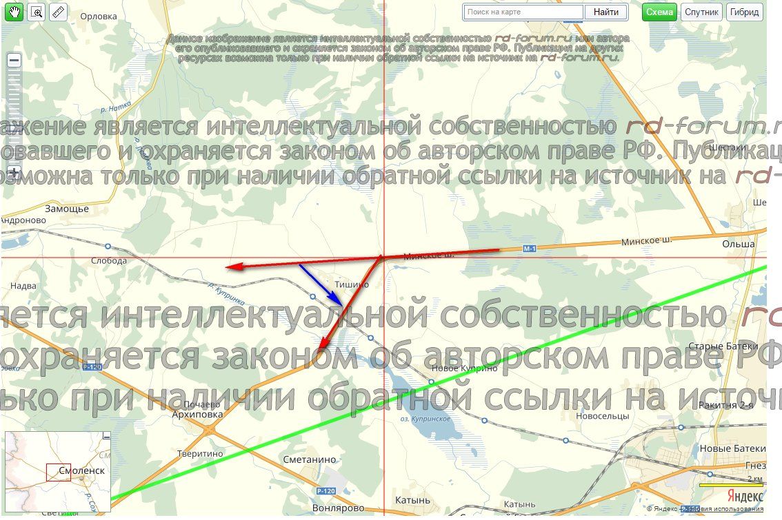

Тут ведь вопрос в чем еще? Вот Вы поехали в лес за грибами. Въехали в КСС и съехали с дороги на грунтовку? Вам Супра будет продолжать до посинения показывать КСС? Нет. В какой то момент она сбросит контроль КСС. А теперь посмотрите на действующий участок
Сколько приборов смогут адекватно воспринять вот такой угол изменения направления движения на длинном участке? И сможет ли Супра??
