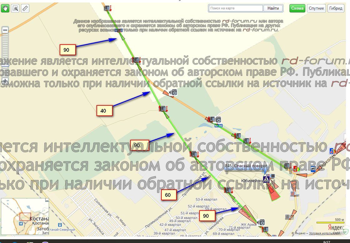

А вообще предлагаю провести эксперимент. С одной стороны подождем @pirat1965. С другой-я сегодня сделаю 5 последовательных участков 90-60-90-40-90 и , если получится сорваться с работы, сегодня их откатаю с Шомиком 900 и Супрой. Е если только Шомик прожует их, а Супра заткнется-то это проблемы конкретного прибора будут, а не проблемы базы...

Точки однозначно а Супровском файле стоят правильно. Поскольку именно этот набор точек именно в такой последовательности используется и в другом устройстве. И там все отрабатывает нормально. Давайте дождемся видео. Я минут через 15 сорвусь с работы. Точки уже в базах Шомика и Супры. Вот такие.
Потому, без анализа конкретных точек грешить на базу просто некорректно. Может быть куча факторов, влияющих на поведение прибора в каждом конкретном случае.
Ну вот что получилось
Вот, а теперь попробуйте меня убедить, на каком основании нужно убирать КСС с ограничением в 60 внутри населенных пунктов? Ведь это же для Вас делается, а не для меня. Я по М-1 на Смоленск никогда не поеду. Для Вашего же удобства все. Что б Вы прозевав знак Ярцево не ехали довольные, что У Вас Супра говорит, что Вы не превысили 90. Ведь камера конца КСС в Ярцево еще и мгновенную скорость смотрит. И за превышение 60 легко письмецо получить. Вот я и сделал там участок в 60. Что б хоть как то Вас обезопасить...
В любом случае, Вы только что посмотрели, что, как минимум, 2 прибора такие последовательные участки с разными ограничениями скорости обрабатывают нормально... Значит и другие могут. Зачем править базу?
А по поводу того, что я делаю что то не так- ну у Вас же есть выбор, сделать самим или пользоваться старыми базами Супры (КСС). Мне и ошибиться то негде. Я просто запускаю программу, нажимаю кнопочку и программа сама лезет куда надо, скачивает что надо, сортирует как надо и все. Человеческий фактор исключен полностью. Эта же программа мне сделала сегодняшние участки тестовые... Я только разворачиваю азимуты на 180 градусов у точек. Но тут тоже сложно ошибиться. Работает формула. Если азимут у точки больше или равен 180 то отнимаем 180 градусов и запоминаем. Если азимут меньше 180 градусов, то прибавляем 180, чтоб его развернуть. Тоже комп делает... Видите. Я ничего не скрываю. Как есть, так и говорю. И, кстати, я всегда подтверждаю, либо готов подтвердить свои слова видео...
