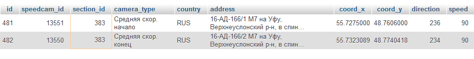

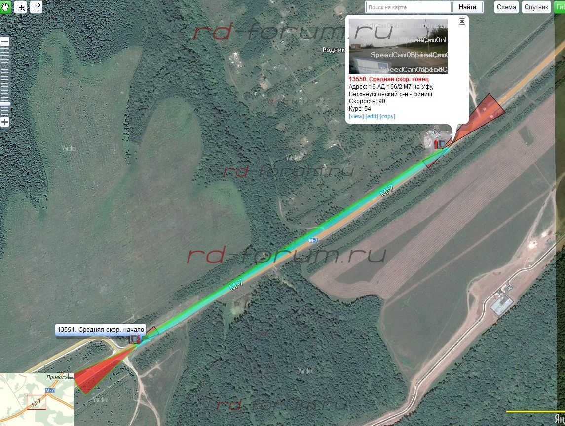

732 строка это на самом деле точка с ID 13551 и это точка начала маршрута и не связана она с 731 записью, а с ID 13550 - это конец маршрута.
Не совсем понял... Вот карта, это один участок:
У меня это также один участок:

А-а-а!! Все, понял, в чем дело, у меня на какой-то камере сбилось начало/конец, из-за этого пошло массовое рассогласование. Поправлю! Вот же ж блин...

731 - это ID 2059 он связан с ID 2079, т.е. после 731 должна идти строка с ID 2079.
В общем ты уже сам все увидел. Свой файлик я выложил, сравни потом, возможно и в нем есть ошибки, но опять же человеческий фактор. А вот точки да, старые точки могут не удалять, а использовать в связи с новыми и отслеживать уже это очень не удобно!
