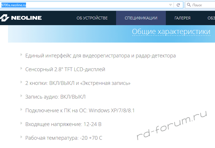

А что же другой крупный продавец комбо устройств - Neoline?
диапазон рабочих температур указан до +70 градусов?
NEOLINE X-COP 9700 - компактный гибрид с интерфейсом Easy Touch Plus
upload_2015-9-30_10-58-25-png.21018
В конструировании ЭВМ есть понятие нормального теплового режима, рабочей и максимальной температуры.
Факт про указанную рабочую температуру +70 градусов на сайте я уже привёл, идём дальше:
Смотрю документацию http://storage.seges-electronics.ru/documentation/XK302535.pdf
upload_2015-9-30_16-23-46-png.21046
Или в Неолайне двоечники инженеры, или двоечники маркетологи, очень надеюсь, что второе. :mad:
Прошло всего лишь два года, но на сайте всё также упрямо написано +70 градусов.
Может стали использовать другой аккумулятор - сомневаюсь.
Успели поменять в гарантийный срок - молодцы, не успели - вам помогут, не бесплатно, конечно.
Дополнение от 12.04.2018г.:
Рабочая температура до +70 С указана из расчета наших постоянных тестов.
Действительно, производитель аккумуляторов гарантирует стабильную работу до +45 С. Однако, перед запуском в масс производство и далее в процессе, мы проводим неоднократные температурные тесты в различных режимах работы, которые показывают, что устройство (в т.ч. батарея внутри устройства) не выходит из строя и не подвергается негативному влиянию при температуре +70 С.
По ссылке вы можете посмотреть видео на котором Х-СОР 9700 проходит тестирование в температурной камере в течение более 5 часов, в рабочем состоянии, при включенной записи видео.
https://file.neoline.ru:4443/index.php/s/aVrUAdWzd8pUL4m
Итого: опираясь на приведённые факты, форум не может рекомендовать к покупке никакое комбо устройство.

Добрый день,
Добрый день!
Отредактировал своё сообщение - добавил ваш ответ.
