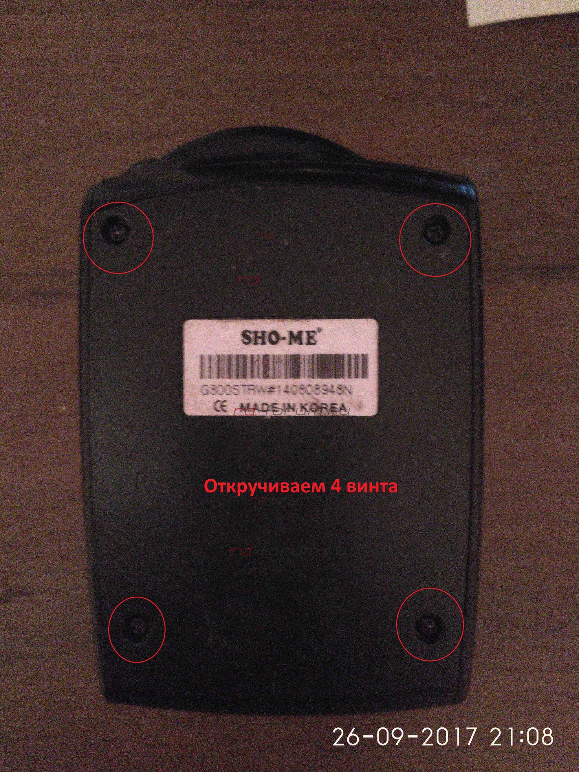

Там паять ничего не надо. открутил 4 винтика, отсоединил разъем и вынул модуль, и собрал обратно. На всё про всё минута-полторы. и отвёртка крестик

там для замены нужно открутить 4 винта и переткнуть один разъем , если не получается самому, посмотрите в ютубе, позовите соседа ...

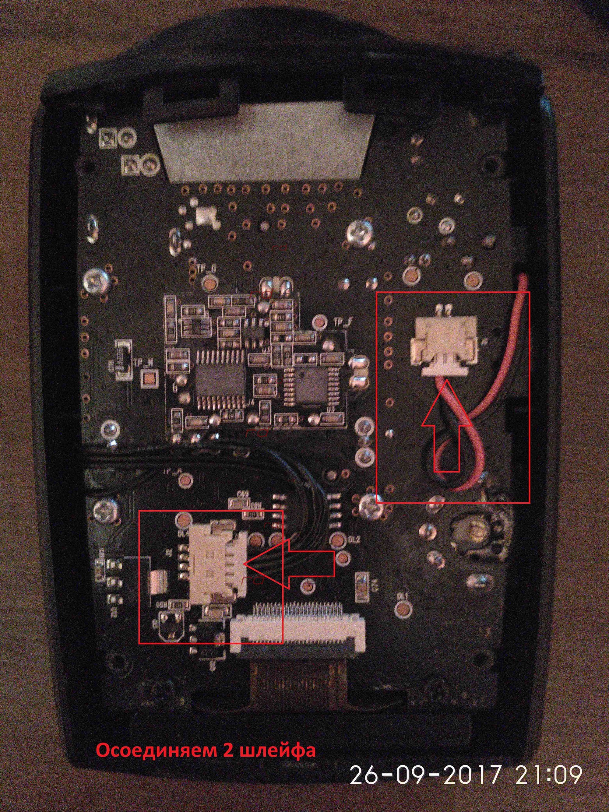

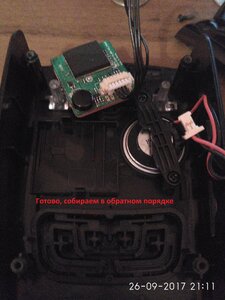

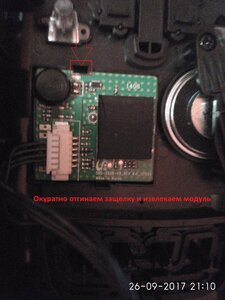

а кто мне его ставить то например будет
Любой справится сам, ну или попросит соседа
1.Открутить 4 винта и снять крышку
2.Отсоединить два шлейфа,окуратно наклоняя в сторону регулятора громкости вытащить плату
3.Вытащить Модуль GPS, на верней части регистратора
4.Собрать в обратном порядке.
