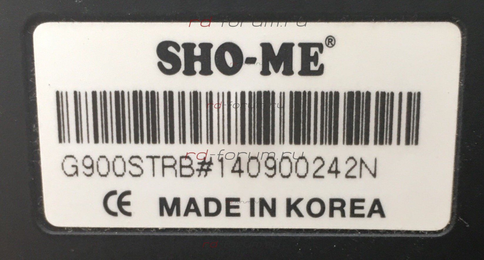

О чудо мой заработал!! Осталось понять из за чего был сбой? Диверсия?
    165,8 КБ · Просмотры: 899
