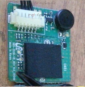

С эти заработал, с 24.09 по 17:30 молчал с этим чипом. И о чудо теперь работает. Холодный старт около 1минуты на балконе, повторный запуск через 5 минут (нашёл спутники за примерно 15 секунд) .

Добрый вечер! У меня Silverstone F1 Z77PRO и я столкнулся с такой-же проблемой. Решил подключить модуль к компу через USB-TTL конвертер и посмотреть, что происходит. Часа полтора фикса не было. Крутил модуль у окна и так и сяк, даже вытаскивал на балкон минут на 15 - без результата. А минут 20 назад произошло чудо, модуль сумел поймать фикс. :) Попробовал сделать factory reset. Холодный и теплый старт занимают около 2 минут до 2D fix и еще секунд 20 до 3D fix. Горячий старт - от 2 до 30 секунд. Повторял эксперимент несколько раз - модуль ловит фикс.
Может, что-то починили в системе GPS? Или это я свой модуль "сломал" и он теперь работает? :D
