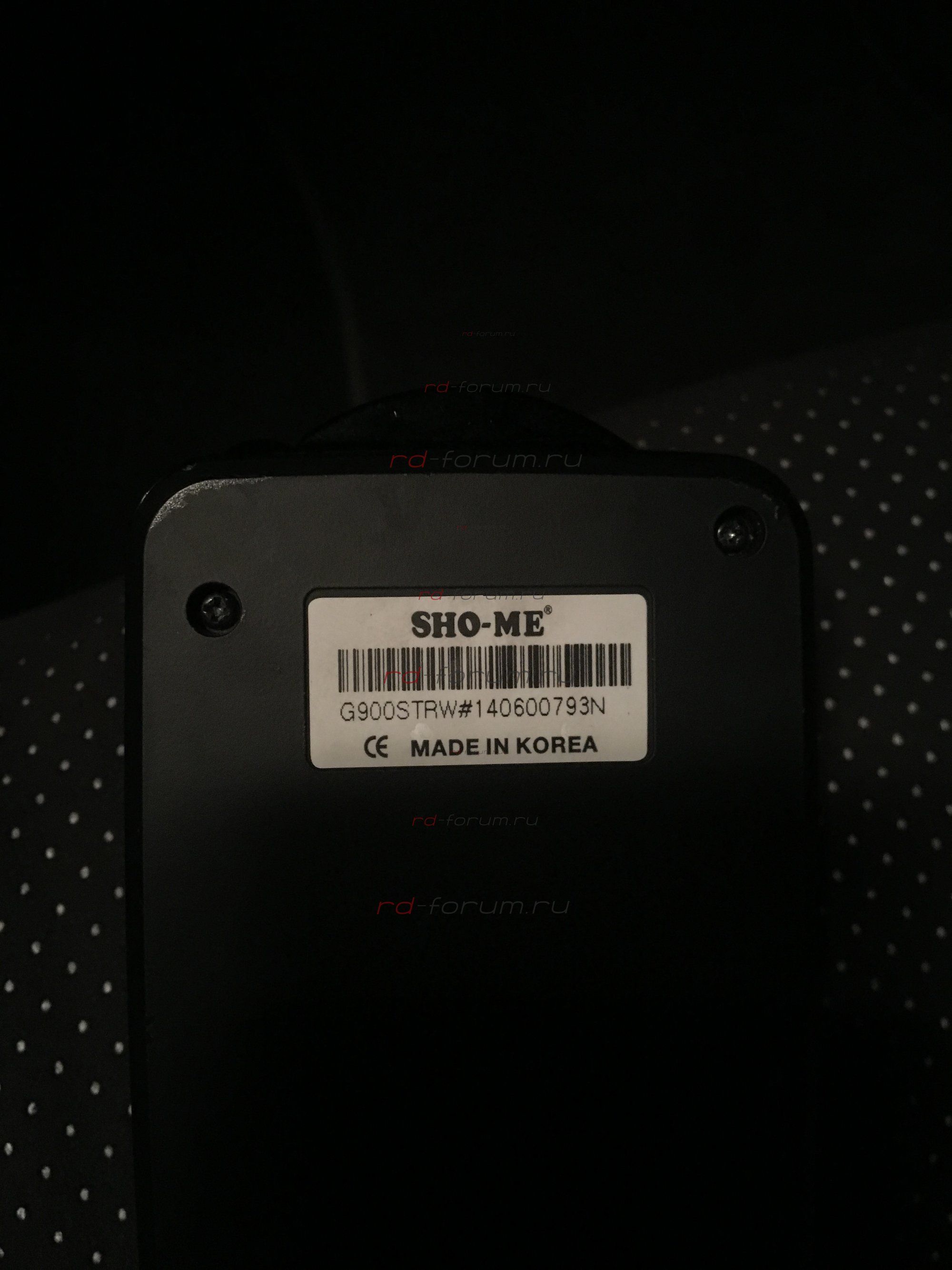

РД G900STR
Не работает GPS
Прошивка сентябрь 2017
G900STRW#140600793N
