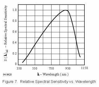

Aslanet LiteOn, только я тоже не смог спеки найти.

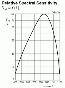

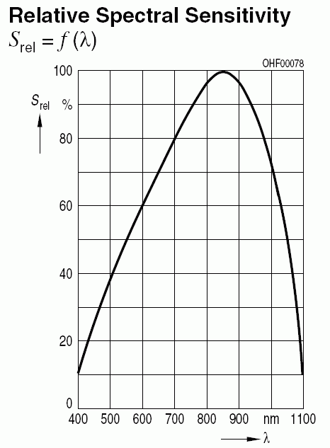

Вообще-то:
Wavelength of max. sensitivity 850 nm
Spectral range of sensitivity 400 … 1100 nm
Информация отсюда.
attachment.php
Судя по графику чувствительность от 800 до 900 практически в максимуме.
    15,9 КБ · Просмотры: 1 837
umpel
01.08.2009
1 642
Беларусь
Escort MAX INTL
HY G.SFe
    14,9 КБ · Просмотры: 964
