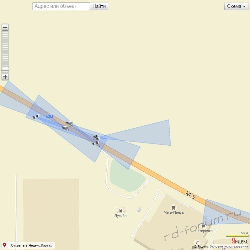

Не знаю сюда писать или нет, но... Ехал в сторону Москвы по М5, и приложение зацепилось за начало автодории SpeedCamOnLine.ru | strelki | 9879. Средняя скор. начало вела по ней до Мокшана, примерно до это камеры SpeedCamOnLine.ru | strelki | 9887. Средняя скор. конец, но могу ошибиться, не заметил точно, но следом стоит муляж SpeedCamOnLine.ru | strelki | 14746. МУЛЯЖ, его показало...
Думал что зависло приложение, запустил еще одно, примерно уже был после этой камеры SpeedCamOnLine.ru | strelki | 14747. МУЛЯЖ, и оно тоже выдало что еду через комплекс автодории, рассчитывало среднюю скорость, предупреждало что превышаю...
Обратно ехал, та же история, в Мокшане подцепила после сообщения Муляж SpeedCamOnLine.ru | strelki | 14746. МУЛЯЖ, и закончилось не за долго до этого муляжа: SpeedCamOnLine.ru | strelki | 14747. МУЛЯЖ
Не понятно, то ли у меня проблемы, то ли проблемы с базой...

Думаю, причина в этом:
Камера отвернута сильно в сторону/
В базе правильно, что-то с выгрузкой - разберемся.
