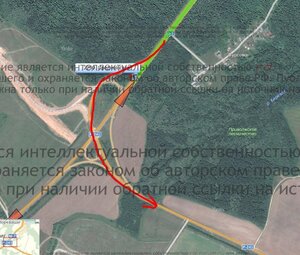

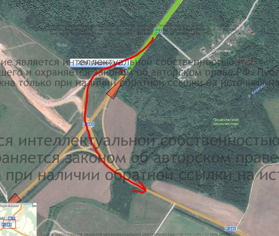

@ivolk, возможно я что-то упустил (версию 5.51 не катал), но:
1) двигаясь в РТ по многозонке от 2285 к 2290, при съезде на р-241 (т.е. не доезжая до финиша) не происходит сброса. Программа так продолжает считать, что я нахожусь в зоне КСС. Около 15 км ехал и ждал, когда это закончится, не дождался (индикатор застрял на отметке 1174 м., спутники не терял, бипер исправно сигналил с заданной периодичностью). Помогла только перезагрузка программы. Версия на момент проезда - 5.5. Аналогичная ситуация в этом месте наблюдалась и на предыдущих версиях программы.
2) не совсем разобрался с т.н. индикацией расстояния до конца участка внутри КСС. Из наблюдений - внутри КСС индикатор ведет подсчет протяженности участка (по нарастающей) и только незадолго до финиша показывает расстояние до него (по убывающей).

@Linar621, Версия 5.5 на АД зависает, обновляйся до 5.51. Подробности и обсуждение:здесь

@Larin037, ссылка битая;). Версию 5.51 проверю в проблемном месте в ближайшие пару недель.
По второму вопросу
изменений в работе программы сегодня не увидел.

У меня открывается, может зарегаться надо :http://4pda.ru/forum/index.php?showtopic=299826&view=findpost&p=53891014
У же проверил, по АД все нормально(если уходишь раньше из выхода зоны ксс)

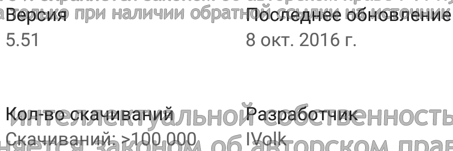

5.51.... Во как!
А я что не вникал в таки подробности.. А тут вон как все серьёзно!
Досих пор 5.4 стоит у меня.
И чего то не обновляется с гу мара ...

А на маркете 5.4 ..
Видно надо руки приложить и арк скачать.
