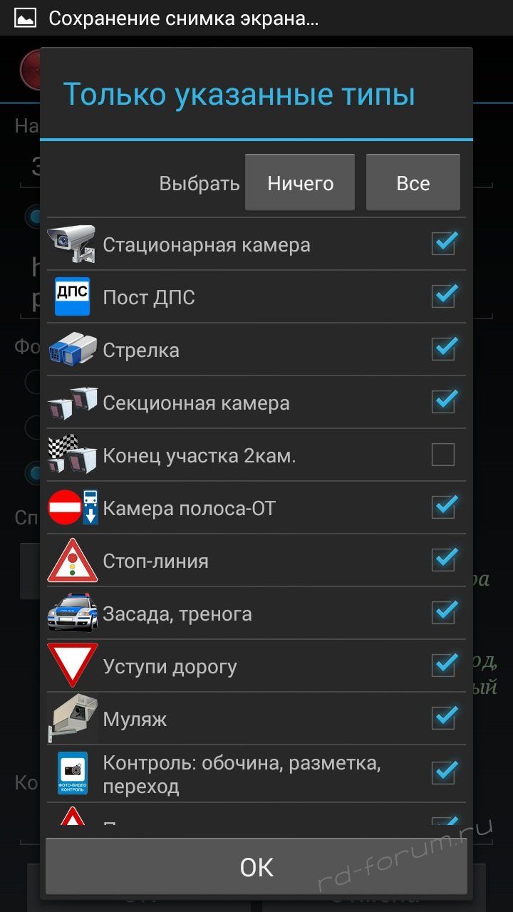

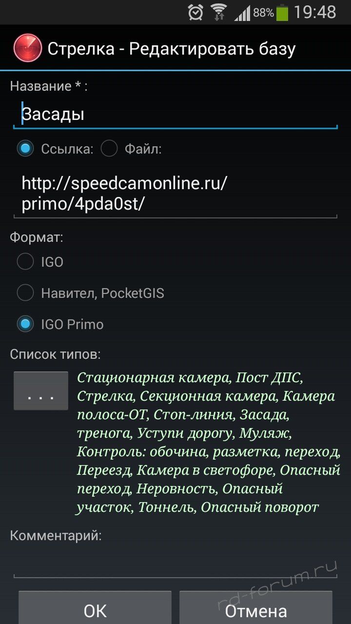

Еще один баг.
Если выбрать в "Конструкторе" все типы и потом сохранить, перестает быть активным чекбокс "Конец участка 2кам".

Еще один баг.
Исправлено (на сервере)
Спасибо, но почему-то не оповещает "Конец участка 2кам". В объектах его даже нет.
Я правильно понял, что полную функциональность программа приобретает только при использовании
"Основной базы"?
Как сделать так, чтобы программа предупреждала "Конец участка 2кам", если я использую загрузку базы "Из файла" или "Конструктор"?
