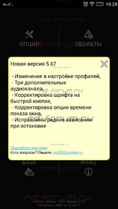

Версия 5.67
- Изменения в настройке профилей, появился профиль "Автоматически" и он будет "по-умолчанию"
- Три дополнительных аудиоканала, например "Будильник" выводит сигнал и в гарнитуру/магнитолу и в динамик.
- Корректировка шрифта на быстрой кнопке,
- Корректировка опции времени показа окна,
- Исправления
- Новый ярлык

Версия 5.67
- Исправления
- Новый ярлык

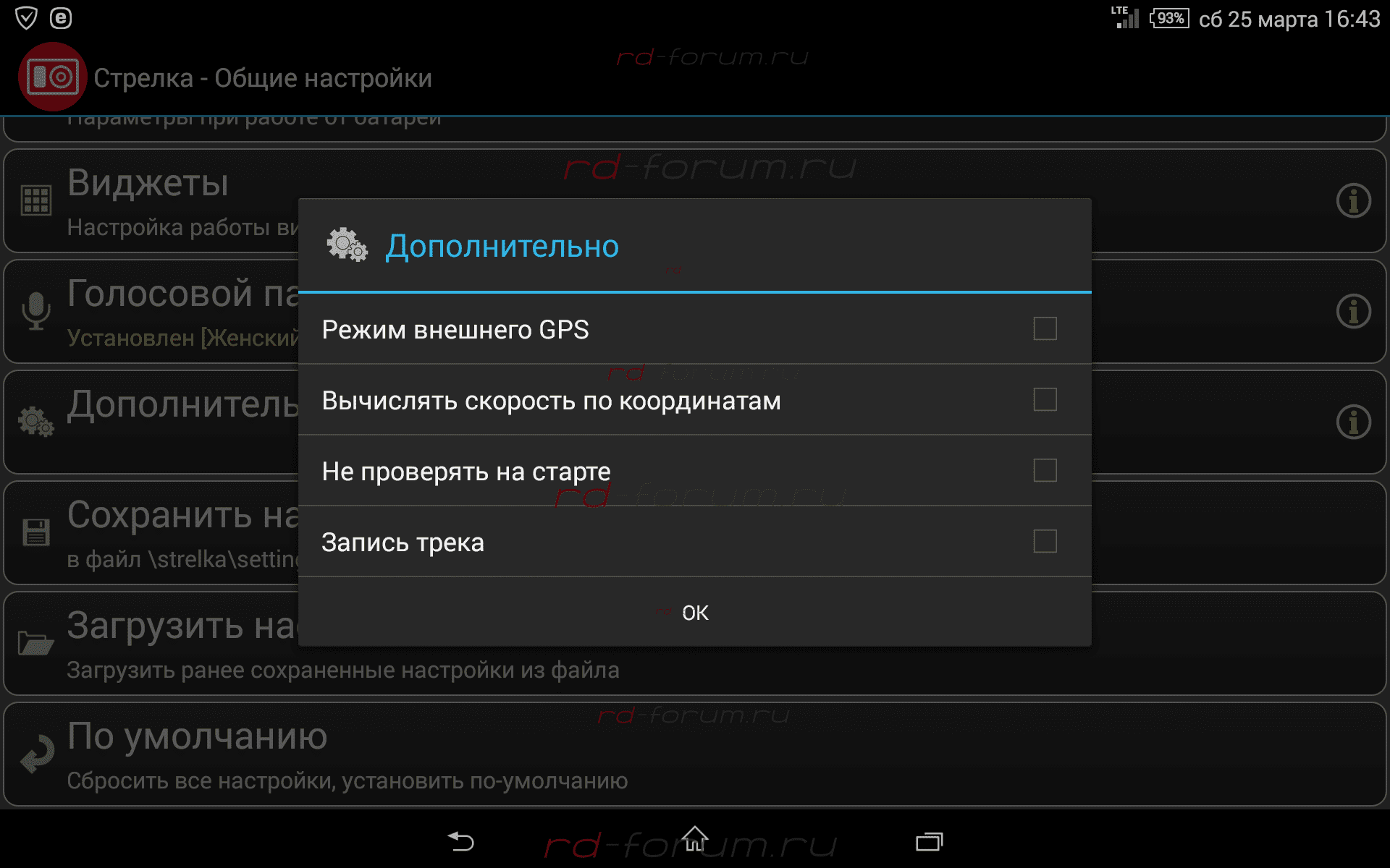

Не нашел настройки окна... о чем конкретно они? Screenshot_2017-03-25-16-43-47.png
@Vit063, это больше технические, применять при проблемах работы с GPS. Первый пункт для внешних GPS приемников, второй для китайцев, криво считающих скорость. Про третий не скажу,а четвертый понятен из названия - запись трека для дальнейших разборок "почему не оповестил о камере"...
