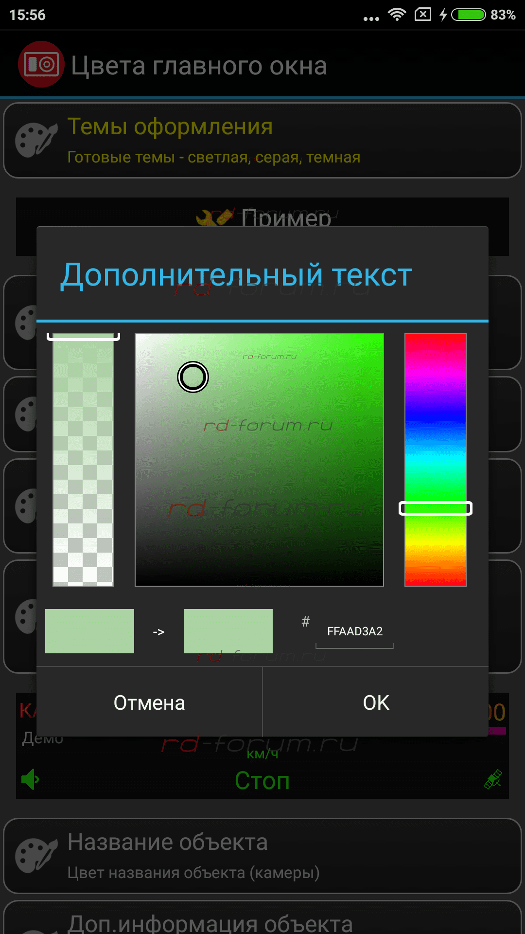

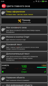

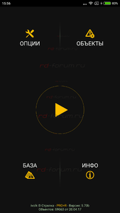

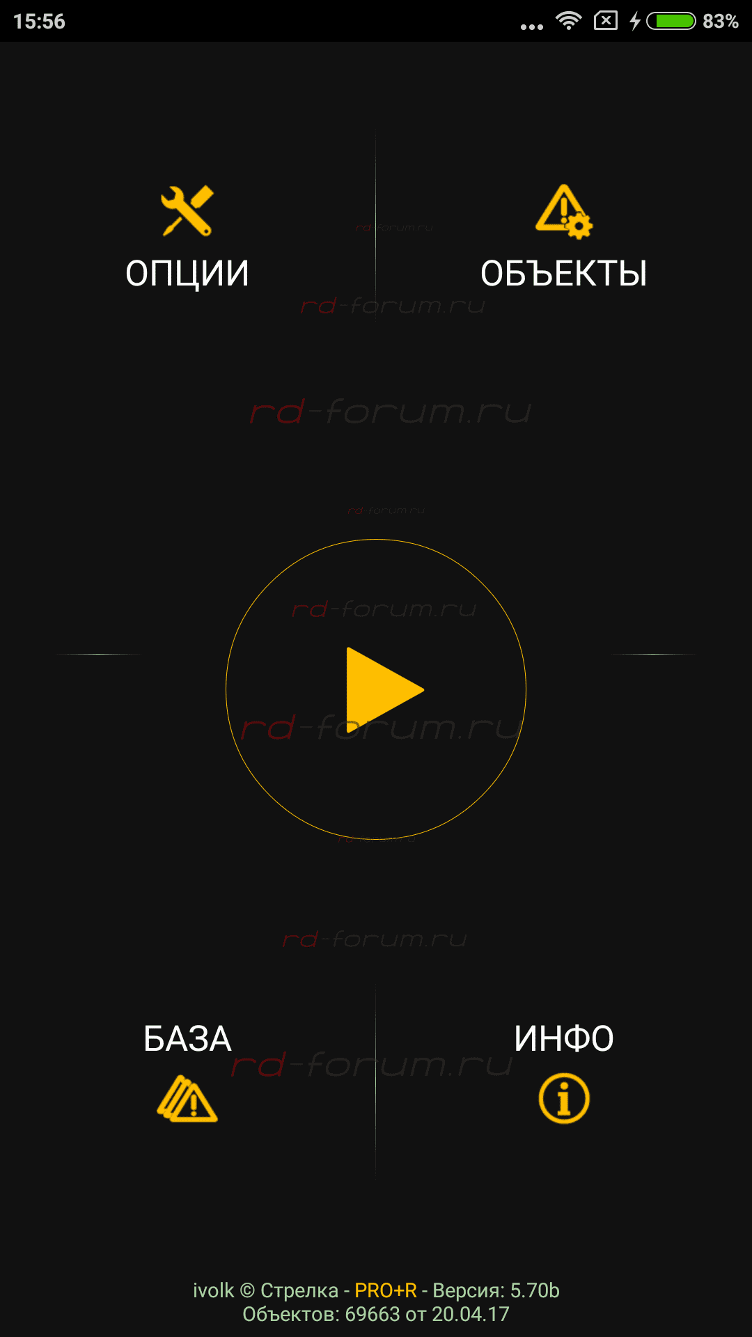

Версия 5.71
- Выбор темы основных окон
- Настройка цветов основных окон
- Улучшена летящая кнопка
- Улучшено окно быстрых функций
Можно настроить дизайн "под приборку" автомобиля
