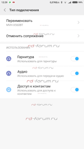

@kola
У меня такие стоят. Screenshot_2017-06-29-00-22-29-339_com.ivolk.StrelkaGPS.png Screenshot_2017-06-29-00-22-54-737_com.ivolk.StrelkaGPS.png Screenshot_2017-06-29-00-23-11-063_com.ivolk.StrelkaGPS.png [DOUBLEPOST=1498685531][/DOUBLEPOST]Включите видимость на телефоне и ВТ на Гу. Когда Гу увидит смартфон, выскочит код. Сделайте сопряжение и смартфон автоматом, будет цепляться к ГУ каждый раз, когда будете садиться в машину.
Единственный минус, ГУ должно быть всегда на канале ВТ, переключив на радио или флэшку, соединение останется только для звонков.

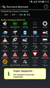

Выложил новую бету 5.75b3
- "При превышении" для бОльшего числа объектов
- Переделаны пороги скорости
- Добавлена сетка 5*6 для быстрых кнопок
- Возможность выключать отображения окна на локскрине
- Подправил редактирование порога при добавлении.
- Включил Андроид-Авто

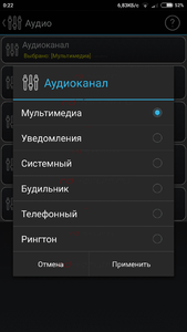

@Ставр
Ну хз, раз музыку ГУ слышит значит должен и Стрелку слышать. У меня на ней включен аудиопоток будильник. Мне удобно, когда и на телефоне динамик крякает и на магнитолу звук идет. Остальные настройки аудио неактивны.

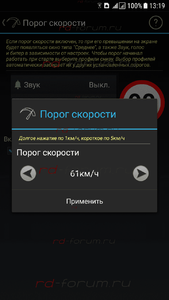

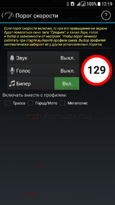

порога скорости в "опции"/"дополнительно" что-то не вижу.
Теперь чуть иначе:
Порогов скорости можно ставить сколько хотите.
ОПЦИИ - Экран и окна - Быстрые функции - Ставьте на любую из клеточек.
Настраиваются ДОЛГИМ нажатием. Настраиваются там-же, сразу-же!
На выбор рингтон-голос-бипер.
Порог скорости показывается под значком.
Можно привязать к любому из профилей (но только один порог на один профиль). Можно один порог на два профиля.
Текущий порог подсвечивается при движении желтым.
Короче - все 33 удовольствия...

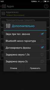

Короче промучился я с этой стрелкой 10 дней, что бы соединить с ГУ автомобиля!
Делал всё как описано в инструкции, вот тут Стрелка - настройки аудио
Но оказывается в программе глюк!
Наткнулся вот на этот отзыв на Плей Маркете. Антирадар Стрелка – Android-Apps auf Google Play
Разобрался. В настройках аудиоканала , раздел дополнительно если выбрать задержку 1.5 или 2 сек, то аудио вообще исчезает. Если задержки нет , то всё работает. Задержка звука , приводит к глюку.
Короче убрал галочки с задержки звука и всё заработало (только начало фраз сейчас глотается)

Да, в бетке это уже исправлено.
Поставил я бетку, проблема ушла.
Но исчез биппер и предупреждение звучит только один раз.
