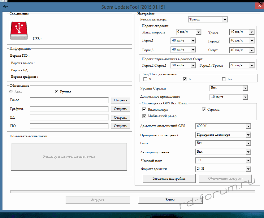

ещё раз, ребята, дайте линк на скрин с настройками для города
An-28
27.12.2013
470
Мурманск
Supra drs ig68vst
Kia Rio
@Aplicator
Вот такие подойдут , хотя сам езжу все по 50 км\ч и диапазон " X " включить

An-28 - пасиб
Я просто приладить все-таки смарт хочу, слишком много писка :D
А зачем Х?
An-28
27.12.2013
470
Мурманск
Supra drs ig68vst
Kia Rio
Короткий женский голос, уровень громкости 8 приглушение работает глюков нет :)[DOUBLEPOST=1441223099,1441222681][/DOUBLEPOST]@Aplicator
Это из FAQ СМАРТ – наиболее универсальный, городской режим, в котором в зависимости от скорости движения автоматически переключается чувствительность детектора и дальность оповещения по GPS. В большинстве случаев достаточно выбрать этот режим и наслаждаться поездкой в тишине и оповещениями практически на 100% по делу. При работе надписи СМАРТ на экране детектора не будет, на индикаторе в зависимости от скорости будут сменяться режимы чувствительности трасса, город1, город2 (не относится к iG55VST) или иконки режимов (в ПО 2015). В режиме СМАРТ отсечки звукового оповещения выставленные для режимов трасса, город1,2 не действуют, а действует только отдельная настройка для режима СМАРТ. Пороги скоростей переключения чувствительности в детекторе настраиваются через Update Tool (только в ПО 2015 года). В ПО 2014 и 2013 они фиксированы и составляют 30 и 60 км/час. При использовании режима СМАРТ стоит учесть, что его правильная работа критически зависит от качества приёма сигналов спутников, а следовательно, режим СМАРТ менее надежен, чем режим ТРАССА
Вот это стоит почитать https://www.rd-forum.ru/threads/faq-po-modeli-s-gps-supra-drs-ig68vst.4945/
А в " X " Сокол работает
