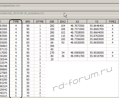

И все таки при сохранении базы с mapcam.info с последующим ее конвертированием в радар он все камеры проговаривает как Стационарный радар.
Где берете конвертер? Потому что у меня не так, вот прикладываю картинку сконвертированной базы взятой с mapcam (на type2 внимание не обращайте, это поле не используется радаром)
Конкретно по нашей области в городе 3 комплекса проверки проезда на красный - определяет как стационарный радар, видеокамера не говорит.

Просмотрел (по профилю Смоленск) и по выгрузке, у Вас две точки в файле:
51 и 52 строки
Код:
0,32.0185914,54.7981089,3,60,1,354
0,32.0474465,54.8159820,3,60,1,120
указали что их три (мне в лс закиньте ссылку с мапкам на третью точку, я поправлю)
Точки обе 3го формата, в финальной прошивке укороченным голосом проговаривает следующее "Стационарная видекамера, ограничение скорости 60" отличие от Type 1 только в слове "видеокамера" - там он произносит "радар", так что все правильно, это не глюк, это фича.
