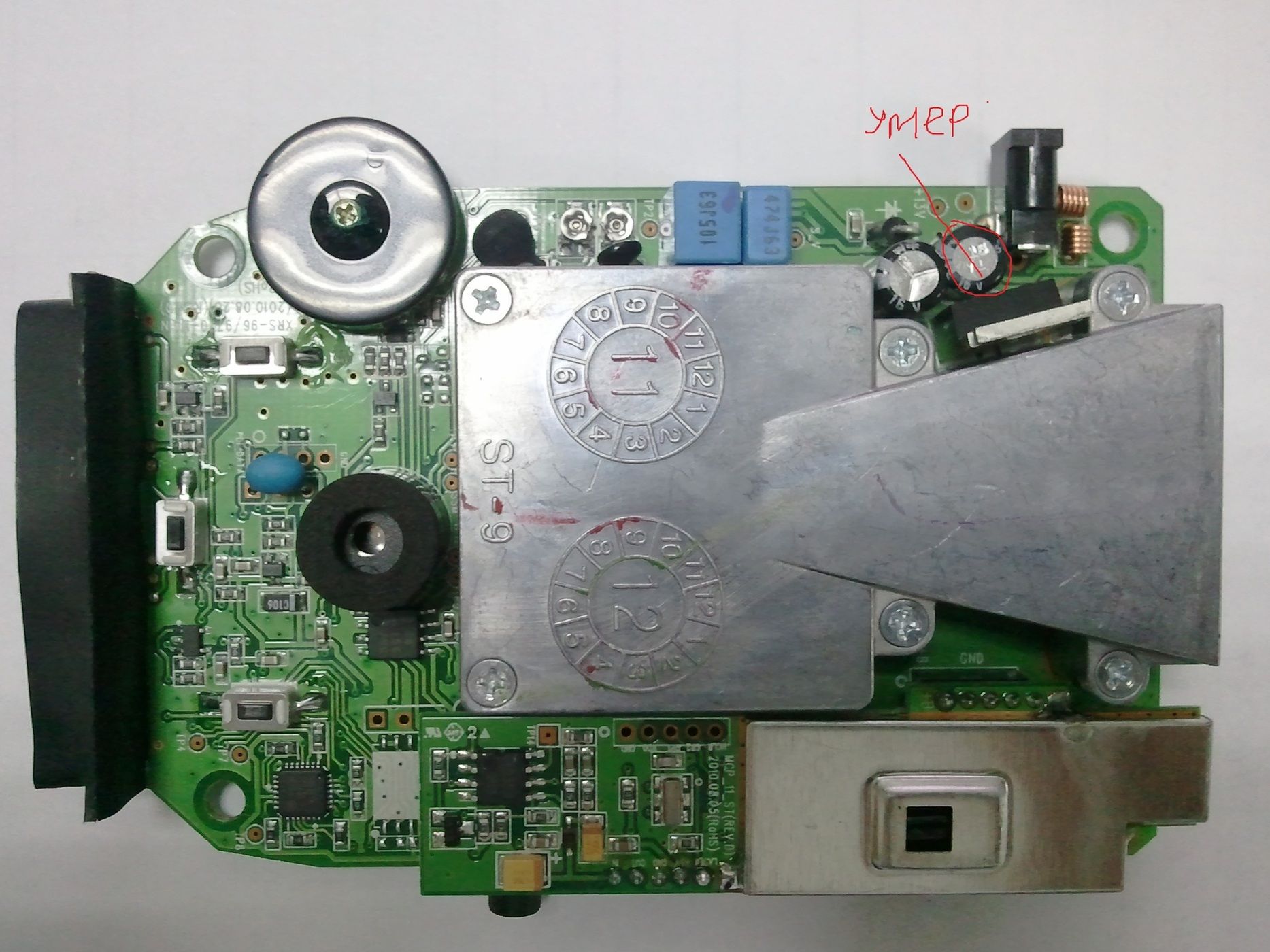

Доброго времени суток Всем!! у меня есть 2 вопроса к гуру форума..помогите разобратся.
1. при подключении 860ру на панель с обрезанием провода питания произошло непредвиенное :D из рд пошел дым. быстренько все отключили, восстановили провод- рд работает!! но при разборе выяснилось что нае...улся конденсатор высокий черный..их там 2 рядом. знает ли кто нибудь маркировку какой купить и впаять вместо сгоревшего.
2. там есть 2 крутилки..подозреваю что чувствительность город-трасса. я прав?
и еще как компас отключить что бы не показывал на табло?
скорее один изних 220 мф(большая). Можете смело 330 ставить если по размерам влезит!
Вторая поменьше 100мф.
Руки подальше от них!!:)

вот фото точно я все правильно изложил?

умер все таки на 100..что впаять? может 220?
