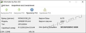

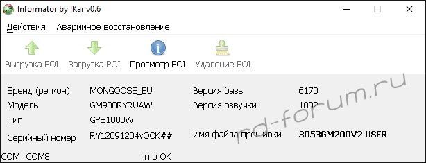

@SiN_70, увы, похоже на то. Либо - датчик на дверях работает в другом диапазоне. Но при таких настройках - хоть одну помеху, но должен был бы поймать... Возможно, где-то при транспортировке слишком удачно швырнули коробку...
На всякий случай покажите еще результат диагностики: Программа для определения модели, диагностики и реанимации , хотя она и не может показать, что творится с радиоканалом прибора...

Вы про это?
