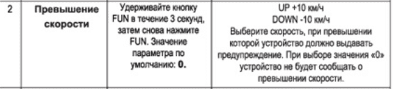

И еще: если выставить в настройках радар-детектора "Превышение скорости" отличное от 0, то при движении периодически выдается какой-то звуковой сигнал.
Не какой-то, а о превышении заданной этой настройкой скорости.
@Sergvrn, у меня ни Conqueror 899+ ни на Мангусте, таких проблем не было.
Но, если честно, то не совсем понял о чём речь...
@evalar, спасибо! А что может быть: "если выставить в настройках радар-детектора "Превышение скорости" отличное от 0, то при движении периодически выдается какой-то звуковой сигнал. На Conqueror-899 при таких же настройках меню никаких звуковых оповещений нет" ?
тогда при превышении скорости на установленное значение прибор будет пиликать раздражительно.
Вот где все, пробующиё такое проделать, видят буквы "на" в инструкции?:pardon:
еу там если я точно помню градация по 10 км/ч

Всем спасибо!) Проблема с железом решаема. А раздражительное пиликание появилась из-за недопонимания инструкции:D Я почему-то подумал, что эта настройка "на превышение скорости на конкретном участке", типа как у Навитела), ну и поставил там типа +"20", началось пиликание. Поставил "0" и нет проблем:)
