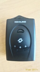

п.с. там на видео, человек тестит 7500s, заметил внешний вид РД очень похож на 7500 o_O (кнопки и надписи светлые) Или у 7500s несколько внешних видов ?
На счет нескольких видов не знаю. У меня такой P_20170819_123136_1_HDR_p.jpg

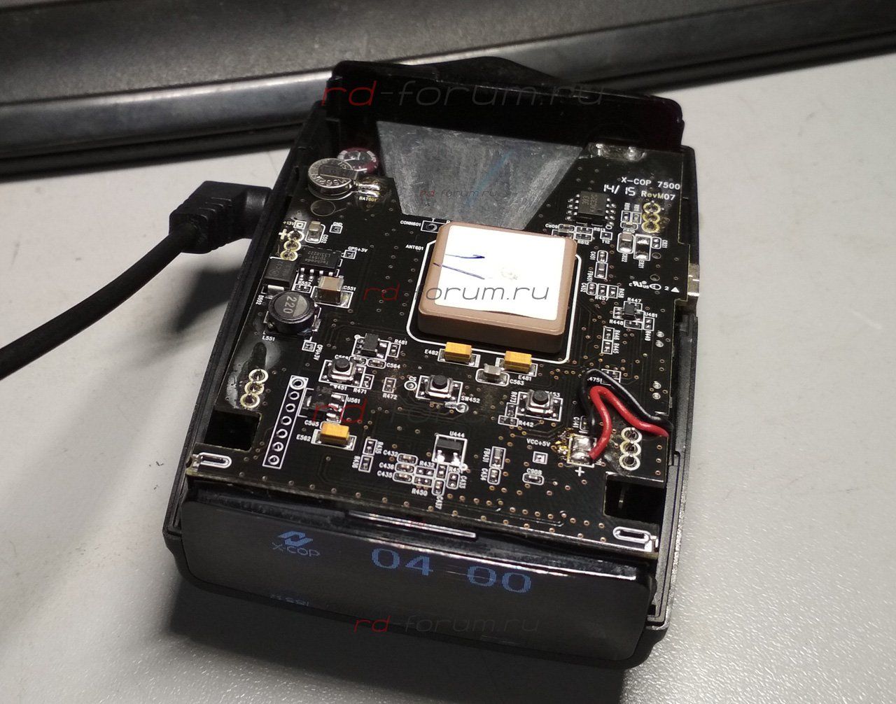

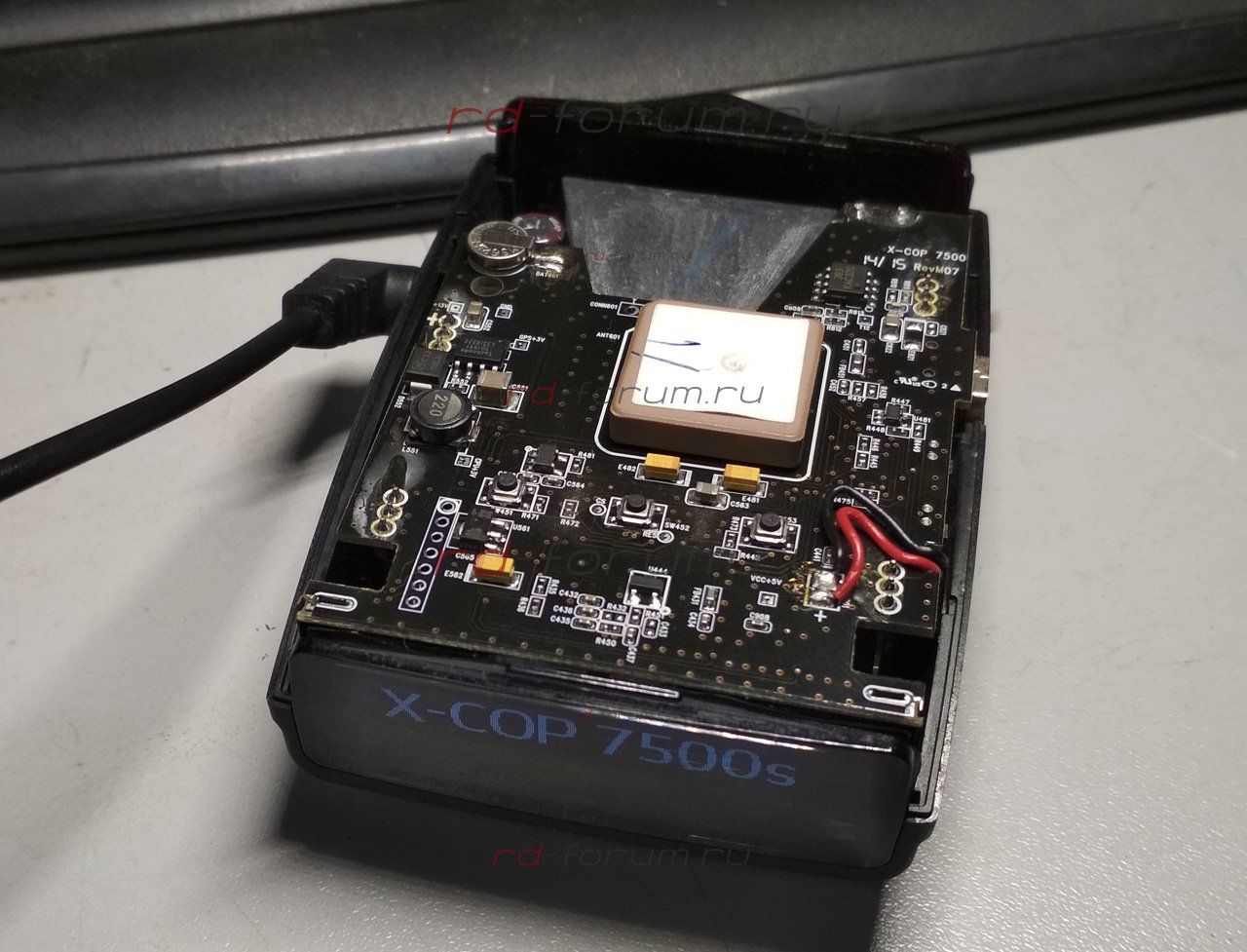

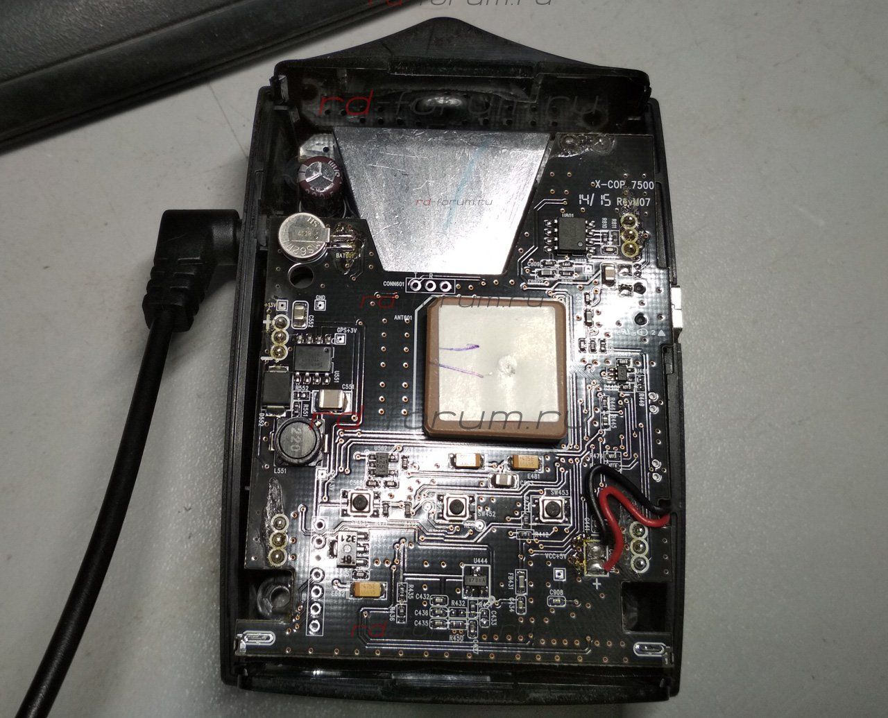

Может быть сподвигло что у меня на столе 7500s новый уже лежит для супруги. Да и свой я брал очень давно и при этом уже бывшим в употреблении. Разобрал и сфотографировал плату на которой это дело завелось.
    232,7 КБ · Просмотры: 803
    179,1 КБ · Просмотры: 766
    197,2 КБ · Просмотры: 778
