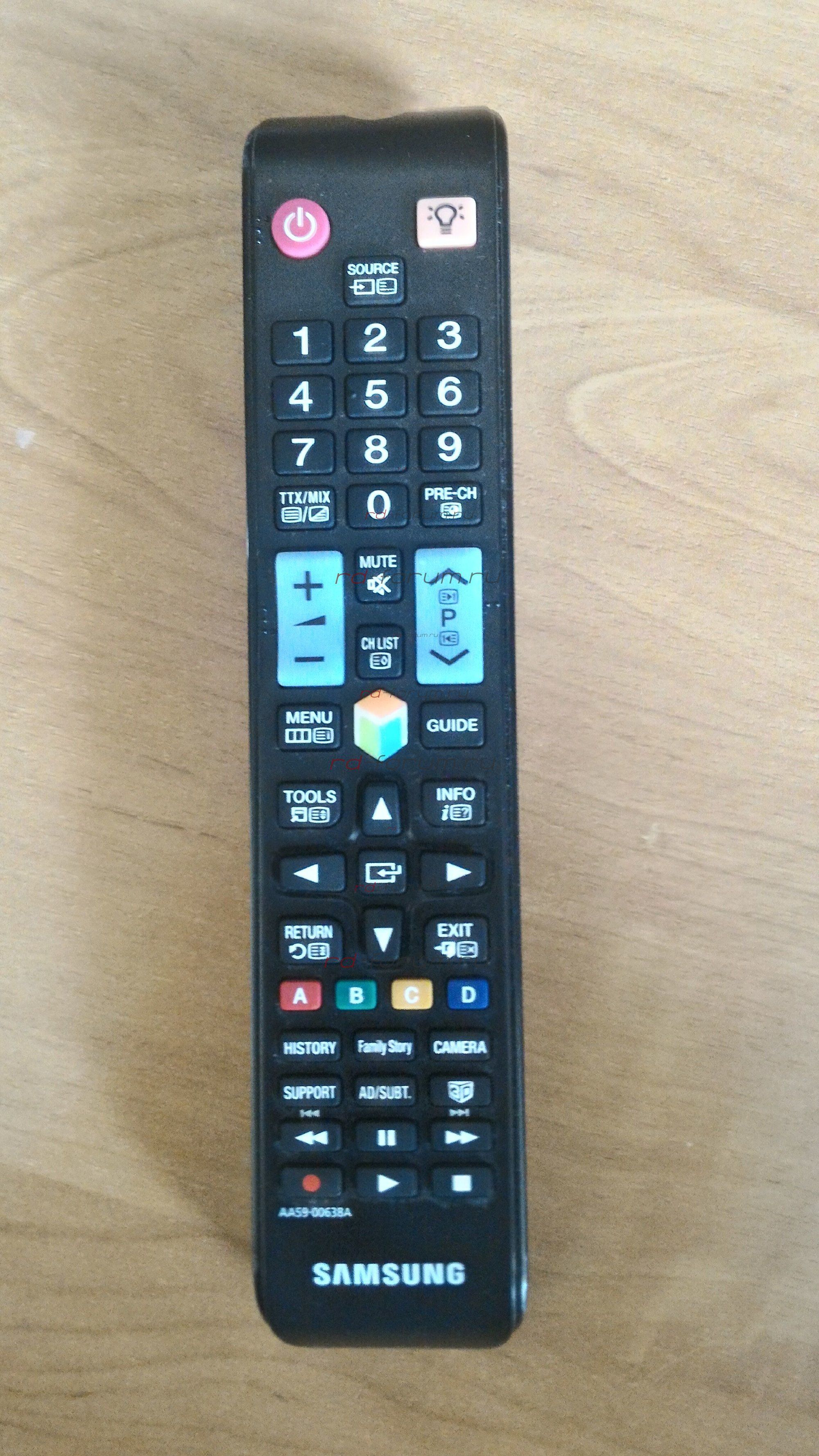

@Chris, это 7500S или 7500? Какая прошивка? У меня 7500, перешитый S-кой, с радарным файлом .rd от 7500 на пульт от Самсунга не реагировал.
Если Вам не сложно, можете выложить фото пульта или назвать модель телека, от которой пульт. В общем, интересно еще разок поиграться с разными прошивками радарной части. Вот только фиг их знает эти пульты. Лучше , наверно какой-то лазерной ручкой светить, но не в лоб, а смотреть, как ловит отраженку.
У меня 7500s, прошивка стоковая.

@Chris, да, у меня пульт такой же на вид. Попробую просветить на РД не пультом, а лазером.
@Knock1989, да ведь никто и не думает обвинять производителя и выкатывать ему претензии.. Пульт (лазер) это проверка прохождения сигнала с фотоприемника. Если хоть как-то реагирует на пульт (или лазер), то значит сигнал принимается и обрабатывается. Реального лидара у меня нет поблизости. В принципе, борьба за прием лазерников это изначально развлекуха, т.к. сработка на него в реальных условиях всего лишь индикация факта, что тебя уже померили. И если превысил - готовь денежку.

Соглашусь с @Dune1970. Просто есть мнение, что после установки прошивки от S-ки, 7500 перестаёт ловить лазер. Что бы узнать в чём проблема, не подходит прошивка или просто сниженная чувствительность обработки лазерного сигнала, или ещё что, и есть ли проблема на самом 7500S, проводилась эта грубая проверка пультом ДУ :) По тесту уже понятно, что 7500S реагирует на лазер, что уже хорошо.

Я, кажись, понял, почему у меня не не реагировал на пульт. У меня стоял порог 40км/ч. Сегодня попробую еще раз, убрав все пороги в ноль. Заодно проверю оба файла радарной части. Все равно хотел перешить rd-файл обратно на стоковый от S-ки. По ощущениям, с ним захват сигнала "на дальних подступах" к радару чуть стабильнее.
