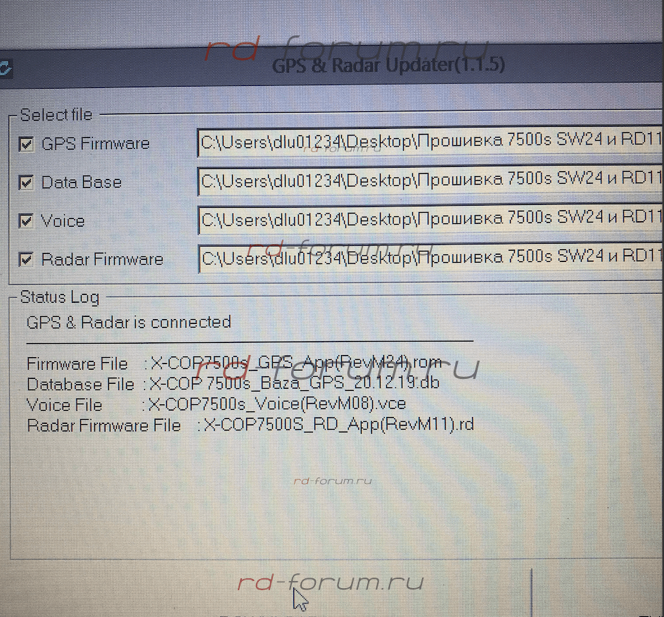

Всем привет, подскажите обновил полностью на W24 свой 7500 и он не видит gps что делать, опять rd09 ставить? Снимок экрана 2019-12-23 в 22.34.05.png

Всем привет, подскажите обновил полностью на W24 свой 7500 и он не видит gps что делать, опять rd09 ставить? Посмотреть вложение 60240
Radar Firmware File ставь родной от 7500 (RevM09), а остальные от 7500s 17-ой прошивки GPS Firmware File (RevM17) и Voice File (RevM06). Только базы нужно будет брать с Space of Update

Такое ощущение, что в процессе выпуска меняли аппаратную часть у 7500, у меня с 24й прошивкой вполне корректно работает, как радарная часть так и GPS. У друга наоборот, и глючила и GPS не вязалась в итоге выше указанный способ работает.

То есть все что выше 17ой прошивки не особо работает?

Да, если будет определять GPS, если нет, то возвращаться назад на 17-ю.
Шить всё кроме радарной части или же шить вместе с ней и потом смотреть на работоспособность GPS?

Я шил полностью всю 24ю прошивку и нормально работает, 17ю шил используя прошивку радарного блока от 7500 (RevM09), в целом 24й доволен, и озвучка комфортная и отображение на экране.
